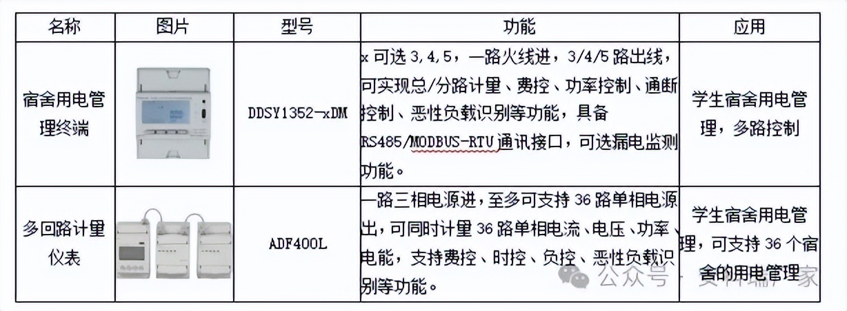

4.1 学生宿舍用电管理终端DDSY1352-xDM
安科瑞学生宿舍用电管理终端DDSY1352-xDM可以解决高校宿舍用电的管理问题,功能包括:
云计算
①一进多出:可以分3~5路照明/插座/空调/卫生间/备用,五路单独控制,单独计量,单独设置;
②恶性负载控制:具备恶性负载识别功能,自动识别宿舍规定禁止使用的各类违章电器(如热得快、电吹风、电热毯、暖手煲等)功能,自动断电,自动恢复,恢复次数可设,具备电器白名单管理功能;
③费控:欠费控制模式,此模式开启后,当剩余金额和基础免费金额都用完时,会自动跳闸;
④基础免费电量:可根据学校管理要求,对各宿舍提供给学生一定的免费金额;
⑤作息管理:设置节假日,工作日电表通断时间,时间段至多可设8段,以此控制宿舍作息。
⑥功率限制:每一路出线回路均可以单独设置功率限值,用于限制本回路接入电器功率,超过设定功率自动断电;
⑦夜间小电流:可以设置宿舍夜间小电流的使用,允许手机充电或夜灯使用;

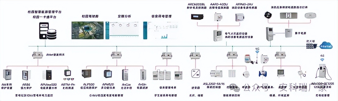

4.3 高校用电智慧监管平台设计
安科瑞AcrelEMS-EDU校园智慧能源管理平台统筹高校教室、宿舍、图书馆等场所的总体用电状况。平台为校园设计完整的能源计量体系,包含以下4个层次:
数据采集层:该层的主要任务是采集学校各建筑包括学生宿舍、教学楼、图书馆等建筑用电数据,不同场所安装针对性电能管理仪表,完成用能数据采集的同时帮助完成用电管理功能。
网络传输层:该层的主要任务是将采集的数据传输到平台,可以通过LoRaWan/4G/WiFi等无线传输或校园局域网、专用光纤等有线传输等方式传输数据。
数据处理层:该层的主要任务是对采集的数据进行处理,包括数据清洗、异常检测、用电行为分析等,可以通过云计算、大数据等技术处理数据。
云计算
AcrelEMS-EDU校园智慧能源管理平台架构
应用层:这一层的主要任务是将处理后的数据应用到实际场景中,包括用电监控、安全预警、能耗管理、照明控制、能源策略控制、设备运维等,可通过WEB或手机APP访问平台数据,实现各类功能应用。整个架构设计考虑了平台的可扩展性、稳定性、安全性等因素,确保平台能够满足高校宿舍用电监管的需求。
