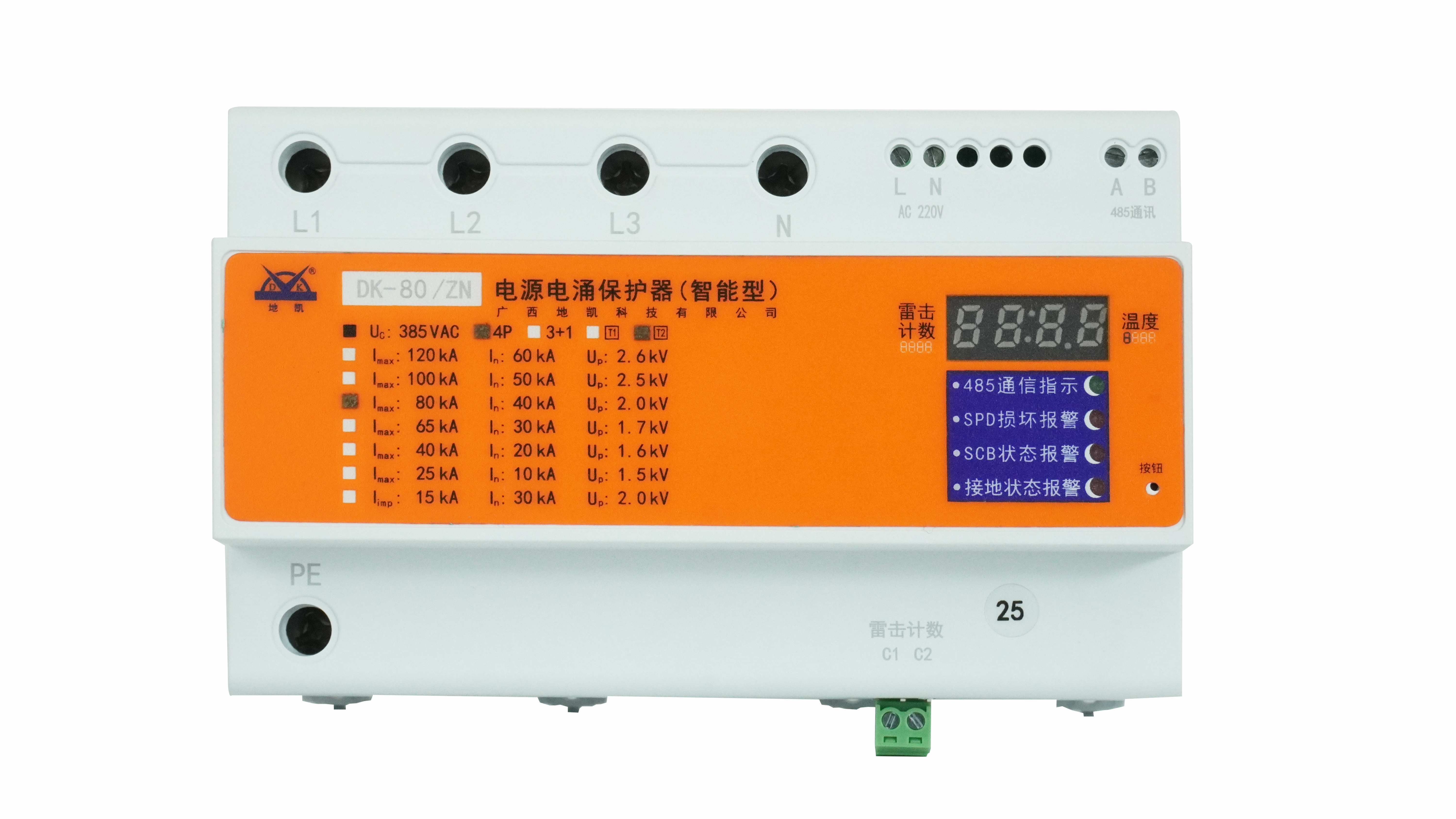

3. 电涌保护器(SPD)在线监测
对 SPD 的工作状态进行实时检测,包括:
MOV 失效监测
内部温度(0–90℃)
模块脱扣状态
脱扣报警干接点反馈
实现对电源系统和信号系统防雷器的失效预警。

SPD在线监测单元:SPD失效监测、温度监测 温度精度±1℃;状态响应≤100ms
