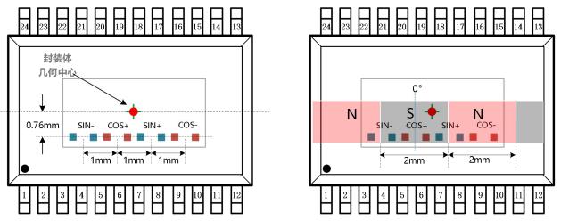

四、卓越性能,满足严苛要求
MT6620在性能参数上同样表现卓越,其角度精度达到±0.2°,差分非线性(DNL)±0.05°,瞬态噪声仅0.01°rms,迟滞窗口典型值0.022°,测量精准度高,能精准测量细微的角度和位置变化。工作环境上,MT6620其上能“忍耐”125℃的高温,下能“抵抗”-40℃的严寒,ESD防护符合AEC-Q100标准——人体接触放电(VHBM)±4.0kV、充电器件放电(VCDM)±1.0kV,可适应严苛工作环境。工作电压范围为3.3~5.0V,极限范围3.0V~5.5V,可适应多种电源环境;工作电流典型值为25mA,低功耗。采用TSSOP-24封装,尺寸紧凑(长7.700~7.900mm、宽4.300~4.500mm),兼具高集成度与易安装的特点。

MT6620封装外观图
