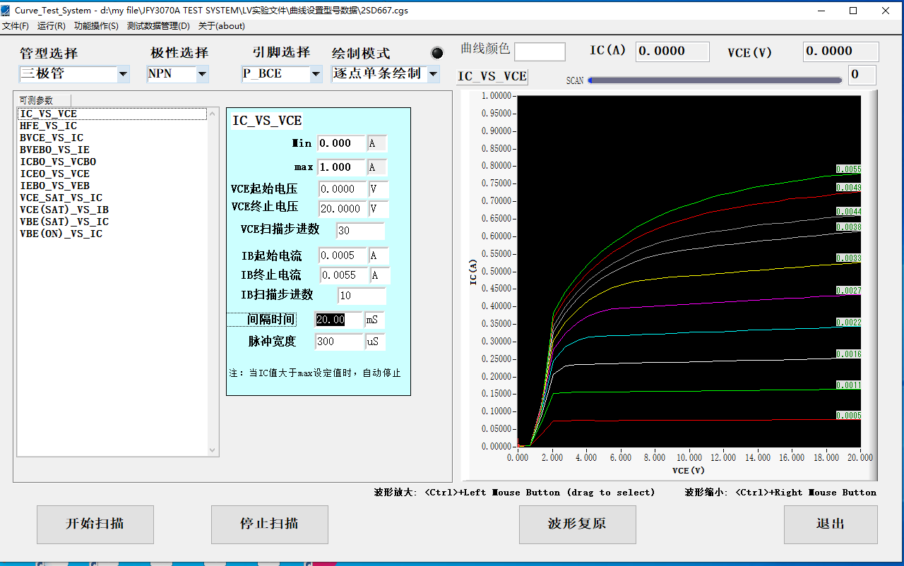

IV特性曲线:描绘器件在不同电压、电流下的工作状态。

STD2000X是一款面向分立器件、复合器件与IC的综合电性测试系统。它不仅能覆盖Si、SiC、GaN等第三代半导体材料,还支持从二极管、三极管到IGBT、IPM、光耦等25类器件的测试。
