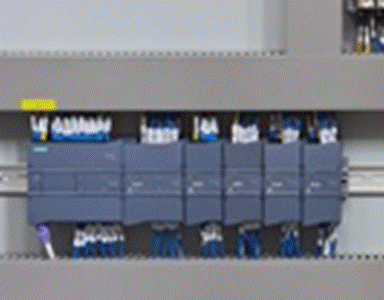

解决方案描述:
本方案的核心是利用JM-ECTM-PN网关,将S7-1200的PROFINNET网络指令,实时、精准地转换为EtherCAT网络指令,从而直接控制整个伺服系统。这使得西门子PLC无需任何硬件变更,即可像控制本地PROFINET设备一样,对EtherCAT伺服系统进行精确的位置、速度控制,并获取全面的状态反馈。

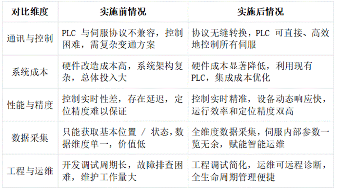

四、应用效果与实施前后对比
ethercat
