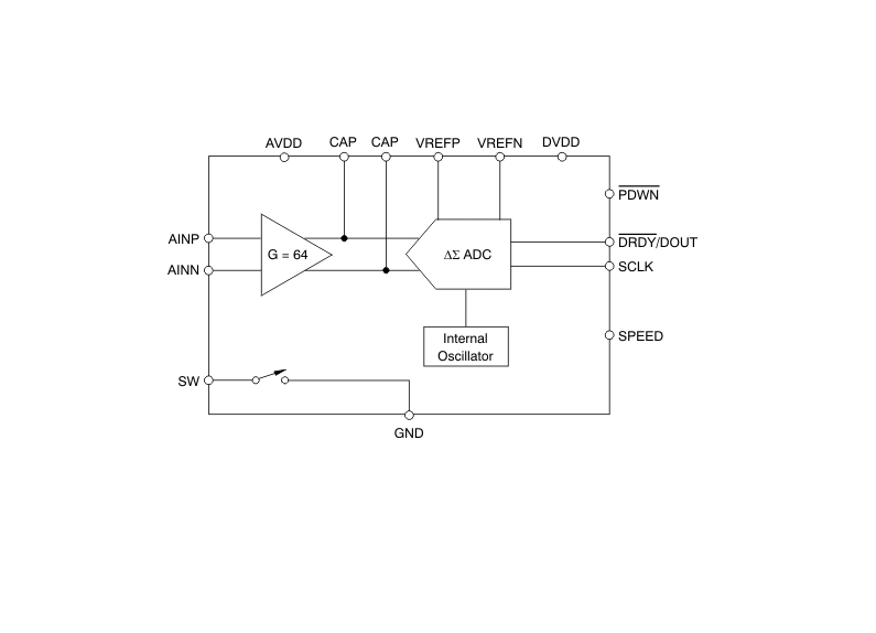

方框图

  • 桥式传感器支持:集成低侧电源开关(SW 引脚),转换期间闭合给传感器供电,待机 / 掉电时断开以降低功耗;开关导通电阻 3.5Ω(典型值,5V/30mA),适配各类桥式传感器供电需求。
  • 参考电压:支持外部参考电压(1.5V~AVDD+0.1V),参考输入电流 10nA,适配比率测量,提升测量精度。
2. 信号处理与滤波
  • 数字滤波:采用 4 阶 sinc 滤波器,10SPS 模式下 - 3dB 截止频率 3.32Hz,80SPS 模式下 11.64Hz;通过频率陷波特性抑制工频干扰,无需额外硬件滤波电路。
  • settling 特性:输入信号突变后需 4 个转换周期稳定,连续采集时建议丢弃前 4 个数据以确保精度。
3. 控制与通信
  • 引脚控制:无寄存器配置,通过 SPEED(采样率)、PDWN(掉电)引脚实现功能控制,操作简单;支持待机模式(SCLK 持续高电平激活)与掉电模式(PDWN 低电平激活)。
  • 数据接口:两线串行接口(SCLK/DRDY/DOUT),DRDY/DOUT 引脚兼具数据就绪指示与数据输出功能,18 位二进制补码输出(MSB 优先),SCLK 最高频率 5MHz。

  • 外部元件 :CAP 引脚需外接 0.1μF NPO/C0G 电容,与内部电阻构成低通滤波器(截止频率 720Hz),需紧贴引脚放置;AVDD/DVDD 引脚需各外接 0.1μF 去耦电容,降低电源噪声。
  • 输入配置:差分输入时信号接 AINP/AINN,单端输入时 AINN 接地;参考电压建议使用低噪声基准源,VREFP/VREFN 引脚需远离数字干扰源。
  • 接地与布局:模拟地与数字地单点连接,传感器信号线与数字线分开布线;SW 引脚与传感器接地端直接连接,提升共模抑制效果。
