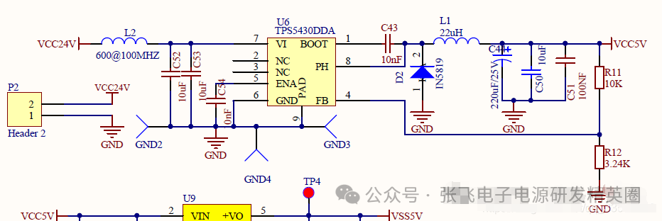

供电电路

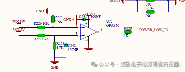

电压检测电路
产品通过 P2 接口 引入24V电压到控制板中,控制板通过 TPS5430DDA 芯片将电压进行转换为15V,5V等电压供给各个器件正常工作。

以上是电压检测电路,直接通过一个比较器来实现。
注意:这里的电阻选择有问题,比较器4脚的电压是通过 R226 和R225 的分压。如果按照图中所示,则4脚的电压为V = 24 * 4.7/(4.7+10) = 7.67V 超过了比较器3.3V的供电轨电压。这样比较器是不会正常工作的。所以在测试的时候回发现比较之后的电压一只在跳变。
这里我们选择电压下降到18V时,比较器电压进行跳变,比较器3脚的电压保持2.5V不变,正常情况下,4脚的电压需要超过2.5V。这里我们选择3V。也就是需要将24V分压到3V。所以需要将 R226 修改为 35K。
当电压下贱到20V时,比较电压进行跳变,FPGA 接收到电压跳变后,关闭产品的运行。

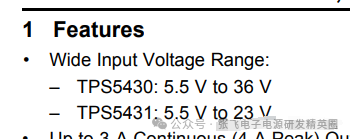

这里需要注意:输入电压的改变不会导致输出电压变化,查看 TPS5430DDA 手册可知:输入电压的允许范围是:5.5V 到 36V 。也就是输入电压没有下降到 5.5V 芯片还能正常工作,比较电路还是有效的。
