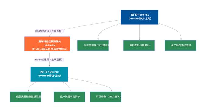

三、网络拓扑
LAN1(反应釜段):192.168.1.0/24,1200 PLC + HMI + JM-PN-PN 的 Port1;
LAN2(集中控制段):192.168.2.0/24,1500 PLC + MES + JM-PN-PN 的 Port2;
网关内部“双从站”隔离,两网段物理独立,仅通过网关 RAM 映射交换数据,彻底杜绝广播风暴。

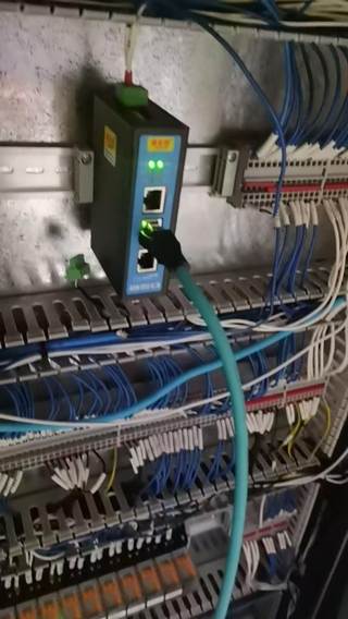

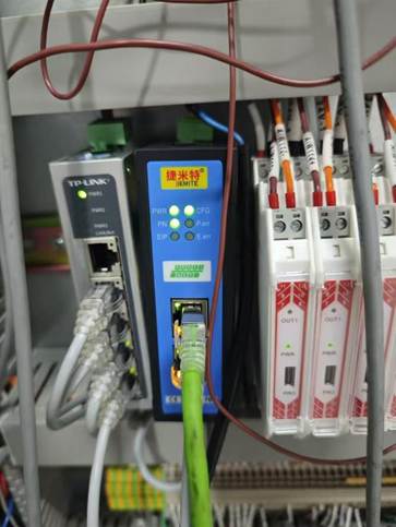

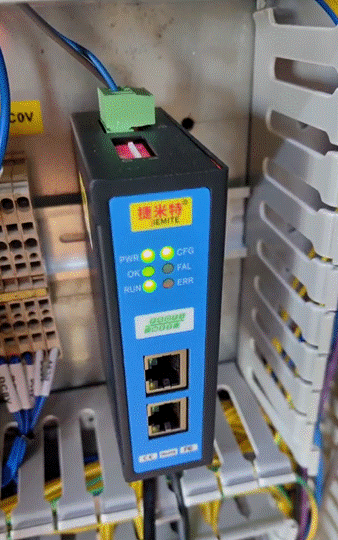

断电后,将 JM-PN-PN工业智能网关安装在 1200 电控柜 DIN 导轨,24 VDC 取自西门子 PM1207;
Port1→SCALANCE XC208 端口 3(已预留);
Port2→独立拖链网线→集中线 PLC 机柜 SCALANCE XC208 端口 5;
PE 端子与柜体铜排连接,屏蔽层 360°压接。
