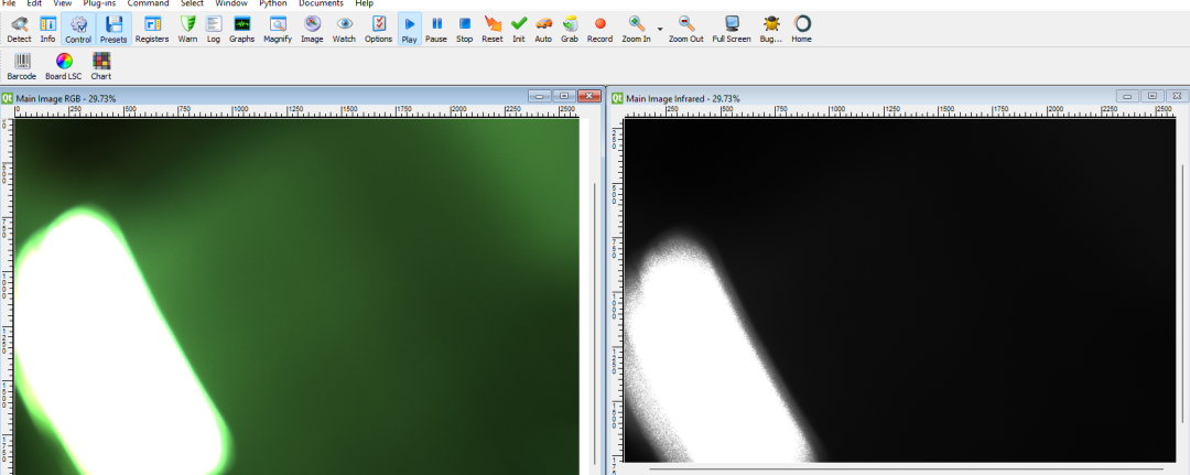

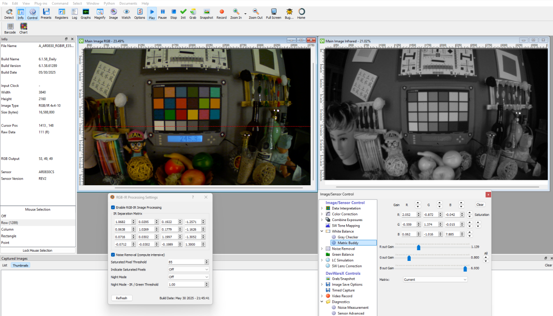

DevWareX中的RGB-IR显示功能是为了支持具体RGB-IR CFA(色彩滤光片矩阵)的芯片而实现的,RGB和红外(IR)图像会分别显示。
在DevWareX中,当使用RGB-IR CFA传感器(比如AR0544 RGB-IR,AR0830 RGB-IR)进行流式传输时,RGB和红外图像会分别在不同的标签页中显示,用户可以选择“Windows –>Tile Sub-Windows” 来并排查看这两种图像,如下图所示:

RGB和红外图像是从原始的数据中分别插值得到的,原始数据包含R,G,B,和红外像素的组合。

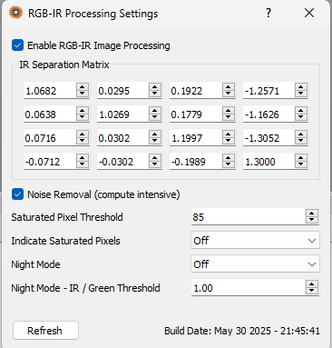

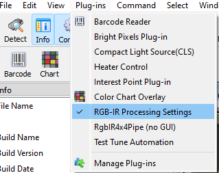

一般当DevWareX detect到sensor是RGB-IR的图像传感器的时候,会自动去load RGB-IR process的参数,用户也可以手动去打开RGB-IR process的Plugin.如下路径:工具栏 “Plug-ins”  “RGB-IR Processing Settings”.
图像传感器
打开后具体的参数设置如下,一般情况下会按照不同的镜头滤光片信息在默认设置里面配置好,如果用户使用不同的滤光片,请联系onsemi FAE 来获得正确的RGB-IR processing参数。
图像传感器
注意:对于RGB-IR的传感器预览,在未启用RGB-IR插值处理的情况下,DevWareX中的红外窗口显示的是红外线性插值,是对红外像素进行“4倍乘法“后的全分辨率效果。

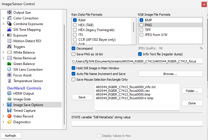

静态图像捕捉
为了在传感器进行流式传输时捕捉静态图像,用户可以从DevWareX工具栏中选择“Grab”按钮。RGB图像和红外图像将以单独的文件进行捕捉,红外图像的文件名将包含”-ir”,如下图所示。
注: RAW文件格式仅保存1个文件(RGB和IR没有单独的文件),使用DevWareX打开时可以同时显示两幅图像。

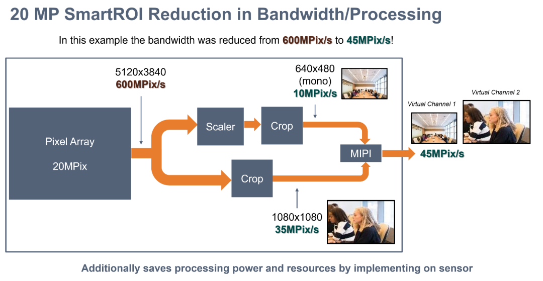

从单独的一个图像传感器像素矩阵中,生成较小的图像。缩放的图像可以获得完整的视场角,而裁剪的图像则可以提供所选择ROI的完整细节。然后使用MIPI的不同虚拟通道同时传输两个图像。这样即保证了全视场角的overview,也获得原始分辨率的细节,同时大大降低了数据传输对于带宽的需求。

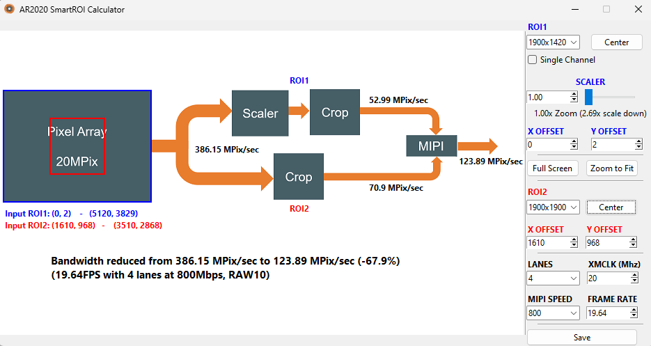

创建此寄存器计算器是为了计算和保存用户所需要的设置,它是寄存器向导和帧率计算器的直观替代品,用于保存AR2020寄存器设置。
以下是此独立计算器的用户界面:
图像传感器
右半部分包含可以更改以利用SmartROI功能的参数。左半部分显示将为当前配置生成的传感器设置信息。
左侧信息:
任何蓝色的目标都跟ROI1有关,同样,任何红色的目标都与ROI2有关。
蓝色边界框,表示缩放的图像,为ROI1
红色边界框, 表示裁剪的图像,为ROI2
在边界框下方显示边界框ROI1和ROI2的左上角和右下角的坐标。
底部的文本显示了由于SmartROI带来的带宽减少信息。
右侧可调参数:
ROI1—设置ROI1的输出分辨率,左侧的蓝色边界框对应于ROI1,显示输入中覆盖了多少阵列像素。这是一个下拉菜单,其中定义了一些预先存在的分辨率。用户也可以输入任何所需要的输出分辨率。注:输入的分辨率必须要有效,如果无效,则会设置成最接近的有效分辨率。
Center—此按钮使ROI1对于整个像素阵列居中,基本上这将始终使得ROI1居中。
Single Channel—选择绿色通道,这是唯一显示的通道。
Scaler—缩放较小分辨率的图像以覆盖整个视场。用户可以选择使用滑块或者旋钮盒进行缩放,这控制了对原始分辨率图像的缩放量,从而获得较低的分辨率图像。每个分辨率的最大缩放量参数都会自动更新。
◆旋钮盒,1.00表示覆盖整个视场,是最大值表示不进行缩放,注意:使用旋钮盒时,如果手动输入值,请按ENTER键以使其生效。
◆滑块:用于缩放获得较小分辨率图像并覆盖整个视场的滑块,在这里,最左边表示覆盖整个视场角,最右侧表示不应用缩放。
X OFFSET和Y OFFSET—ROI1的左上角X和Y的坐标,它设置输入中的偏移量。
ROI2—与ROI1类似,这设置了ROI2的输出分辨率。这是一个下拉菜单,其中定义了一些预先存在的分辨率。用户也可以输入任何所需要的输出分辨率。注:输入的分辨率必须要有效,如果无效,则会设置成最接近的有效分辨率。
中心—此按钮使得ROI2相对于ROI1居中,将使得ROI2位于ROI1的中心。
X偏移和Y偏移—ROI2的左上角X和Y坐标,它设置输入中的偏移量。
LANES:用户可以在允许的MIPI通道数量(1,2,4,8)之间进行更改。
XMCK—时钟频率,注意:执行命令” 'apbase.Camera().output_clock_freq = (clock_fq)*1000000',其中clock_fq是所需的时钟频率。
MIPI SPEED—MIPI的运行速度,单位为Mbps
FRAME RATE,sensor运行的帧率(fps)
SAVE—此按钮用于保存设置。
注意:在上述任何小部件中手动输入值以应用更改时,请按ENTER键。

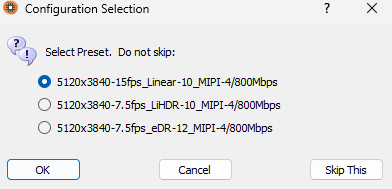

打开DevWareX并以任何模式(preset)启动,我们以如下模式“5120x3840-15fps_Linear-10_MIPI-4/800Mbps“开始:
图像传感器
图像传感器

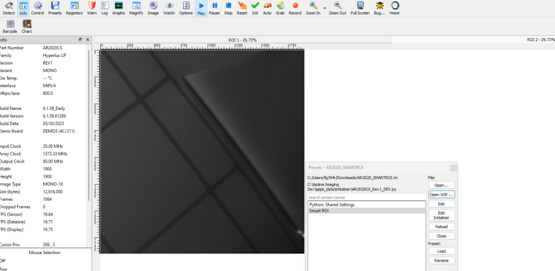

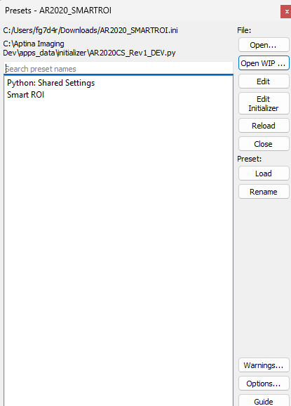

从工具栏打开“Presets”,
使用“Open”打开我们保存的.ini文件,我们将看到加载了2个presets, “Shared settings”和”Smart ROI”.
图像传感器

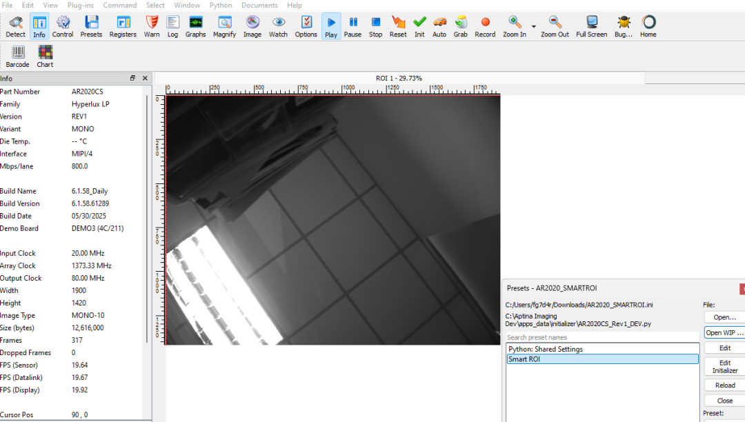

双击“SmartROI”,寄存器设定将会应用到芯片内去。
ROI1
图像传感器
ROI2
图像传感器

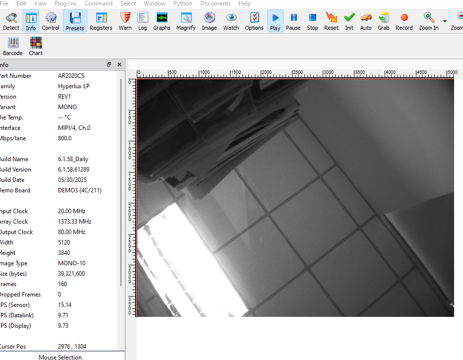

我们可以通过 “info” 信息面板来验证应用的setting的设置。
