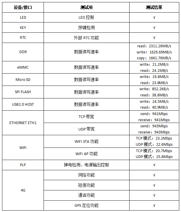

评估板接口测试汇总
评估板接口功能测试结果汇总说明如下表所示。
通信模块表 2

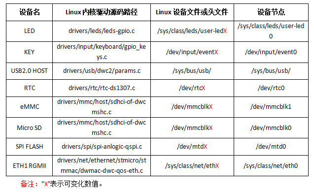

Linux设备节点说明
评估板设备名与设备驱动源码路径、设备文件、设备节点对应如下表所示。
通信模块表 3

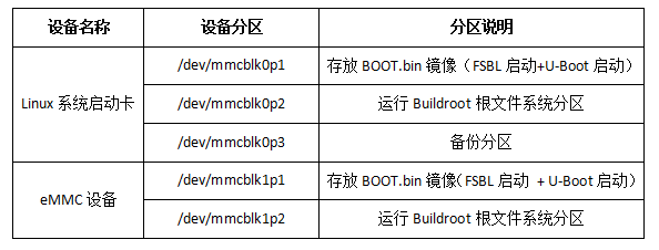

Linux存储分区说明
Linux系统启动卡和eMMC分区说明如下表所示,其中系统启动卡对应的设备节点为mmcblk0,eMMC对应的设备节点为mmcblk1。
通信模块表 4

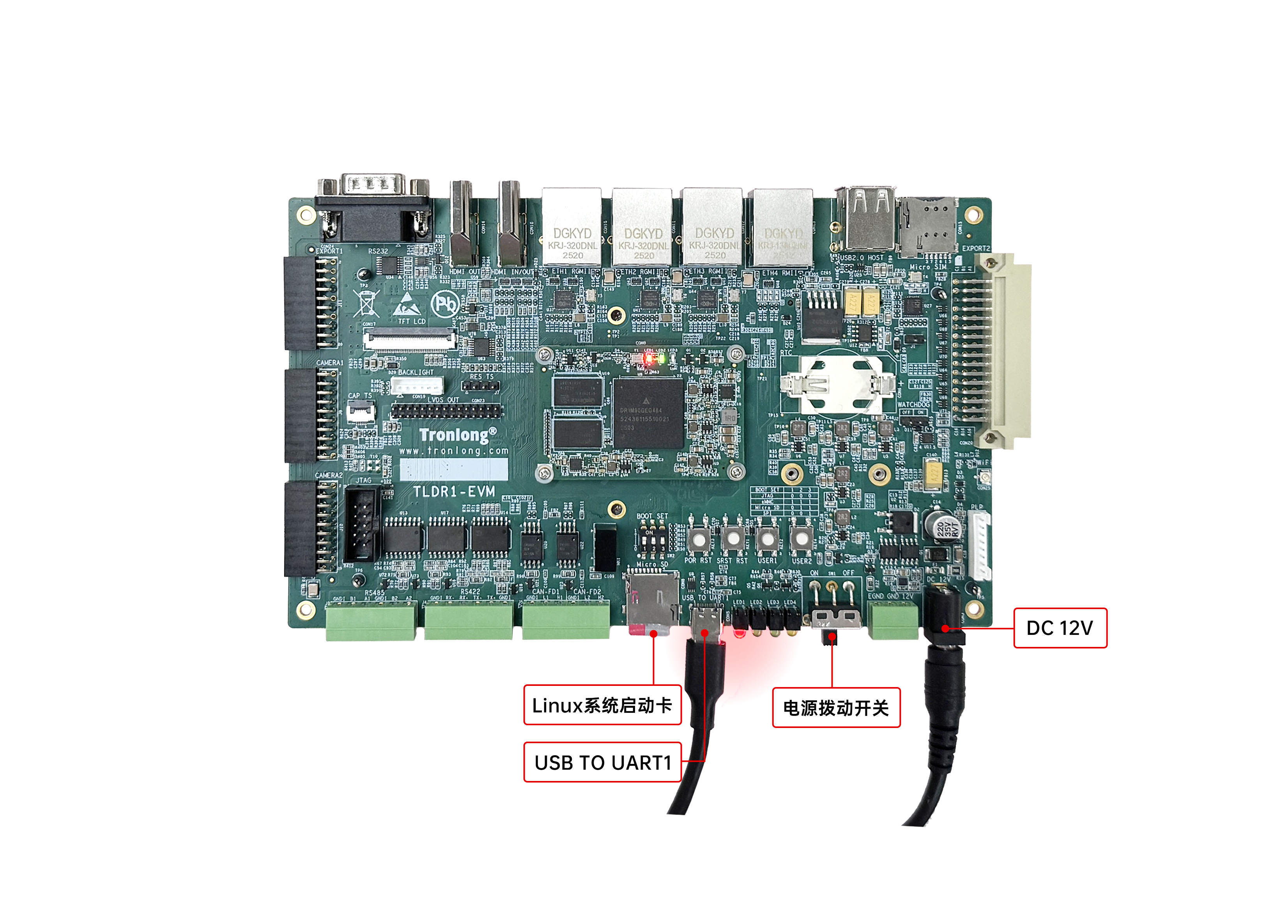

评估板接入电源,并使用Type-C线将评估板的USB TO UART1调试串口连接至PC机。评估板硬件连接如下图所示。
通信模块图 1

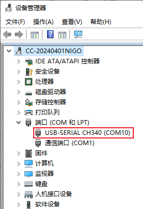

打开设备管理器,确认评估板USB TO UART1调试串口对应的COM端口号。

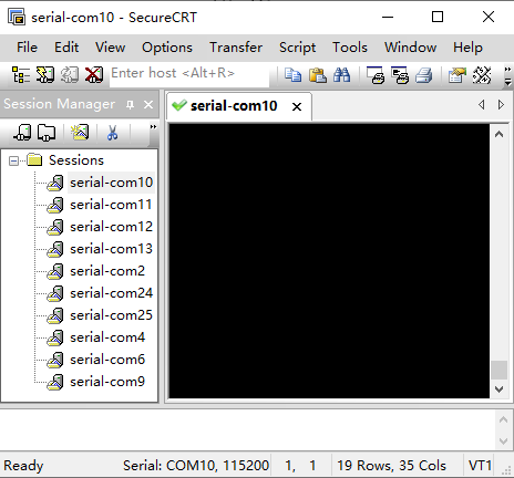

打开串口调试终端SecureCRT,选择对应的COM端口号,设置波特率为115200,8N1,无校验位。建立串口连接,如下图所示。

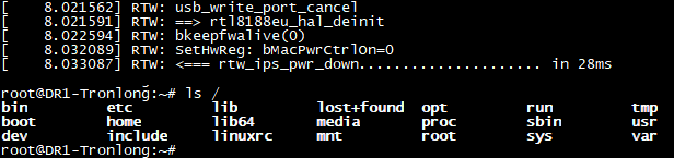

系统启动后会自动登陆root用户。
通信模块图 6

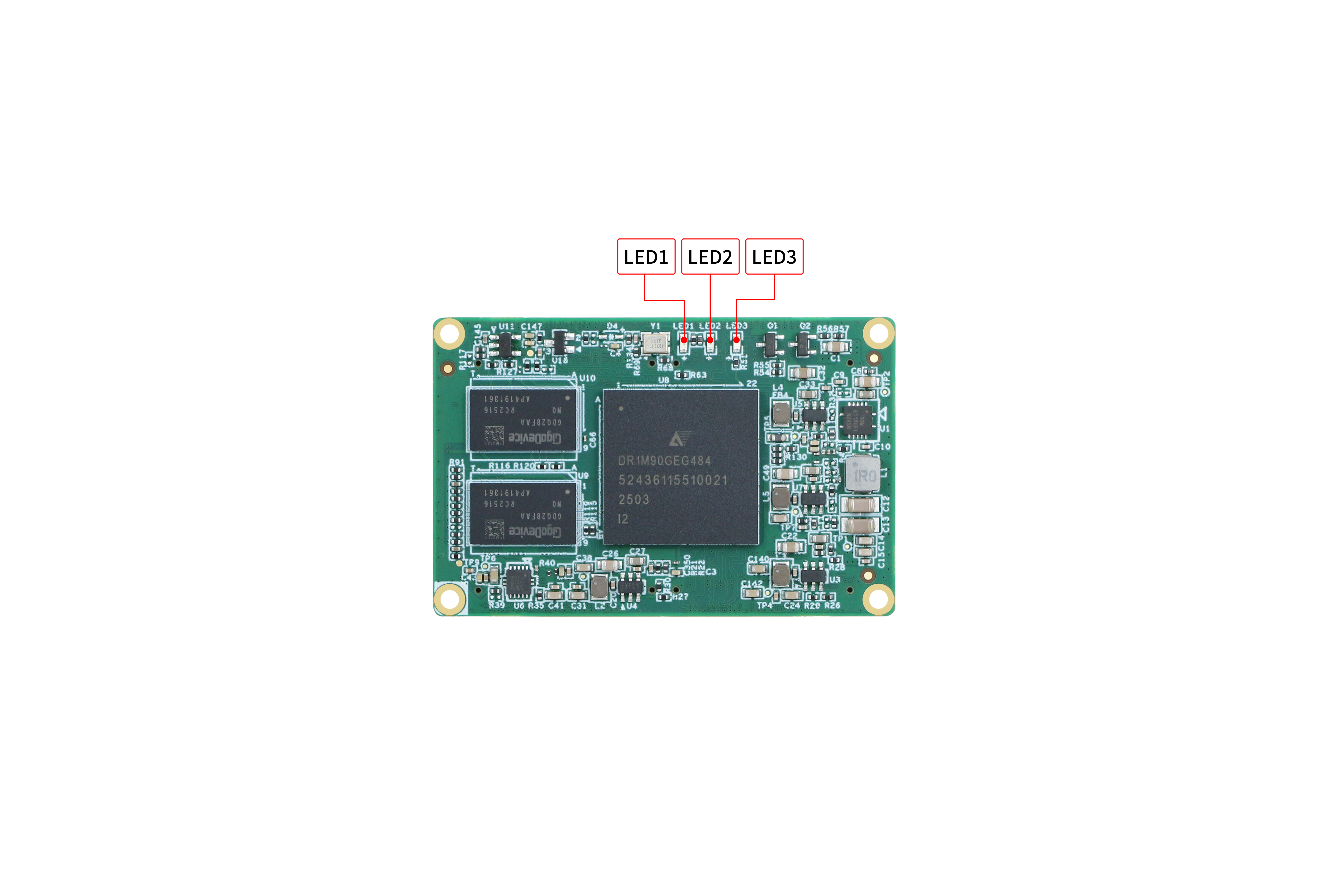

核心板LED在系统启动过程中的变化说明如下:
评估板上电后,电源指示灯LED1点亮;U-Boot启动阶段点亮LED2;Linux内核稳定运行时,LED2进行心跳闪烁。
通信模块图 7

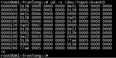

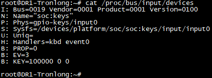

(3)PS端用户输入按键测试
执行如下命令,查看用户输入按键对应的事件号,可知KEY2对应的按键事件号为event0。
Target# cat /proc/bus/input/devices
通信模块图 9
执行如下命令,按下USER1(KEY2)进行按键测试,可看到如下打印信息,按"Ctrl + C"可终止测试命令。
Target# od -x /dev/input/event0

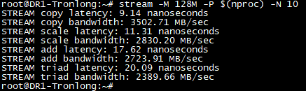

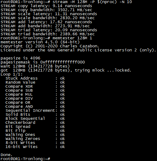

(4)Stream带宽测试
执行如下命令对DDR进行Stream带宽测试。
Target# stream -M 128M -P $(nproc) -N 10
通信模块图 20
参数解析:
copy:先访问一个内存单元读出其中的值,再将值写入至另一个内存单元;
scale:先从内存单元读出其中的值,作一个乘法运算,再将结果写入至另一个内存单元;
add:先从内存单元读出两个值,做加法运算,再将结果写入至另一个内存单元;
triad:表示将copy、scale、add三种操作组合进行测试。
(1)DDR压力测试
执行如下命令对DDR进行压力测试。
Target# memtester 128M 1
通信模块图 21

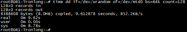

执行如下命令,进行SPI FLASH写速度测试。
Target# echo 3 > /proc/sys/vm/drop_caches
Target# time dd if=/dev/urandom of=/dev/mtd0 bs=64k count=128
通信模块图 26
参数解析:
bs=64k:同时设置读入/输出的块大小为64k个字节。
count=128:拷贝128个块。
此处一共写入128 x 64 x 1024 = 8MByte测试数据至SPI FLASH,可看到本次测试SPI FLASH写速度为852.2KB/s。

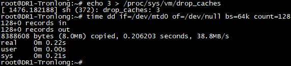

(3)SPI FLASH读速度测试
执行如下命令,进行SPI FLASH读速度测试。
Target# time dd if=/dev/mtd0 of=/dev/null bs=64k count=128
通信模块图 27
此处一共从SPI FLASH读取128 x 64 x 1024 = 8MByte测试数据,可看到本次测试SPI FLASH读速度为38.8MB/s。

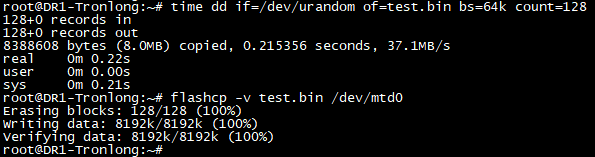

(4)数据校验测试
执行如下命令,进行SPI FLASH数据校验测试。
Target# time dd if=/dev/urandom of=test.bin bs=64k count=128
Target# flashcp -v test.bin /dev/mtd0
通信模块图 28
运行上述命令在Verifying data阶段无报错,则数据校验正常。

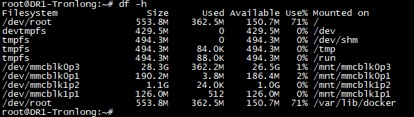

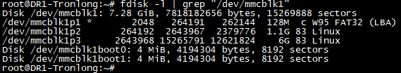

eMMC读写测试
请将Linux系统启动卡插入评估板Micro SD卡槽,请根据评估底板丝印将启动方式选择拨码开关拨为011(1~3),此档位为Micro SD启动模式。评估板上电,系统将从Linux系统启动卡启动。执行如下命令查看eMMC分区信息。
Target# fdisk -l | grep "/dev/mmcblk1"
Target# df -h
通信模块图 29
通信模块图 30

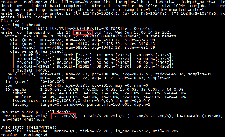

(1)eMMC写速度测试
执行如下命令对eMMC设备进行写速度测试。
Target# fio -filename=/dev/mmcblk1 -ioengine=libaio -iodepth=1 -iodepth_batch=1 -iodepth_low=1 -iodepth_batch_complete=1 -direct=1 -rw=write -bs=1024K -size=1024M -numjobs=1 -thread -group_reporting -name=write_job -userspace_reap -ramp_time=1 -allow_mounted_write=1
通信模块图 31
此处一共写1024MByte测试数据至eMMC设备,可看到本次测试的eMMC设备写速度约为21.2MB/s。

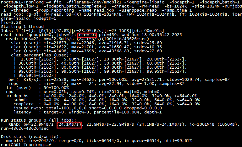

(2)eMMC读速度测试
执行如下命令对eMMC设备进行读速度测试。
Target# fio -filename=/dev/mmcblk1 -ioengine=libaio -iodepth=1 -iodepth_batch=1 -iodepth_low=1 -iodepth_batch_complete=1 -direct=1 -rw=read -bs=1024K -size=1024M -numjobs=1 -thread -group_reporting -name=read_job -userspace_reap -ramp_time=1
通信模块图 32
此处从eMMC设备中一共读出1024MByte数据,可看到本次测试的eMMC设备读速度约为24.1MB/s。

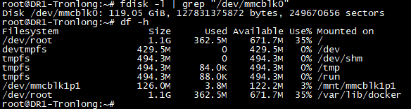

Micro SD接口读写测试
本次操作使用SanDisk品牌、128GByte容量的Micro SD卡来测试评估板Micro SD接口性能。不同的Micro SD卡以及不同的测试方法,对Micro SD接口测试结果将造成一定差异。
请先参考《Linux系统固化手册》文档,按照指引将最新系统镜像固化至eMMC,取出Linux系统启动卡,根据评估底板丝印将启动方式选择拨码开关拨为111(1~3),此档位为eMMC启动模式。评估板上电,系统将从eMMC启动。系统启动后再将Linux系统启动卡插至评估板Micro SD卡槽,进入评估板文件系统执行如下命令,查看Micro SD卡信息。
Target# fdisk -l | grep "/dev/mmcblk0"
Target# df -h
通信模块图 33

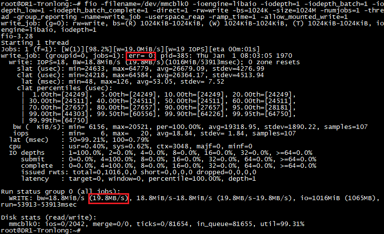

(1)Micro SD接口写速度测试
进入评估板系统,执行如下命令测试Micro SD接口写速度。
Target# fio -filename=/dev/mmcblk0 -ioengine=libaio -iodepth=1 -iodepth_batch=1 -iodepth_low=1 -iodepth_batch_complete=1 -direct=1 -rw=write -bs=1024K -size=1024M -numjobs=1 -thread -group_reporting -name=write_job -userspace_reap -ramp_time=1 -allow_mounted_write=1
通信模块图 34
此处一共写1024MByte测试数据至Micro SD卡,可看到本次测试的Micro SD接口写速度约为19.8MB/s。

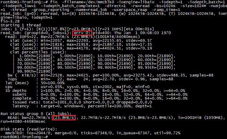

(2)Micro SD接口读速度测试
执行如下命令测试Micro SD接口读速度。
Target# fio -filename=/dev/mmcblk0 -ioengine=libaio -iodepth=1 -iodepth_batch=1 -iodepth_low=1 -iodepth_batch_complete=1 -direct=1 -rw=read -bs=1024K -size=1024M -numjobs=1 -thread -group_reporting -name=read_job -userspace_reap -ramp_time=1
通信模块图 35
此处一共读出1024MByte的数据,可看到本次测试的Micro SD接口读速度约为23.8MB/s。
