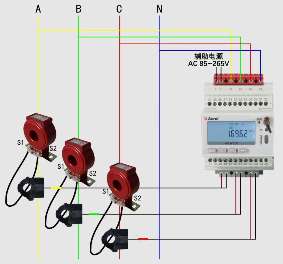

注:ADW300W或ADW300-HJ采用2次互感方法接入时,仪表自带2次侧互感器应与现场一次侧互感器保持距离, 以免出现干扰。

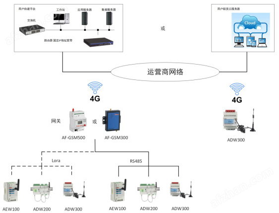

3.储能物联网电表方案组网图
安科瑞

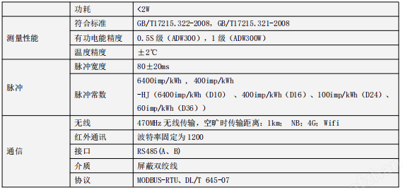

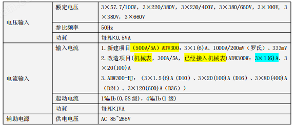

4.电气特性
安科瑞安科瑞

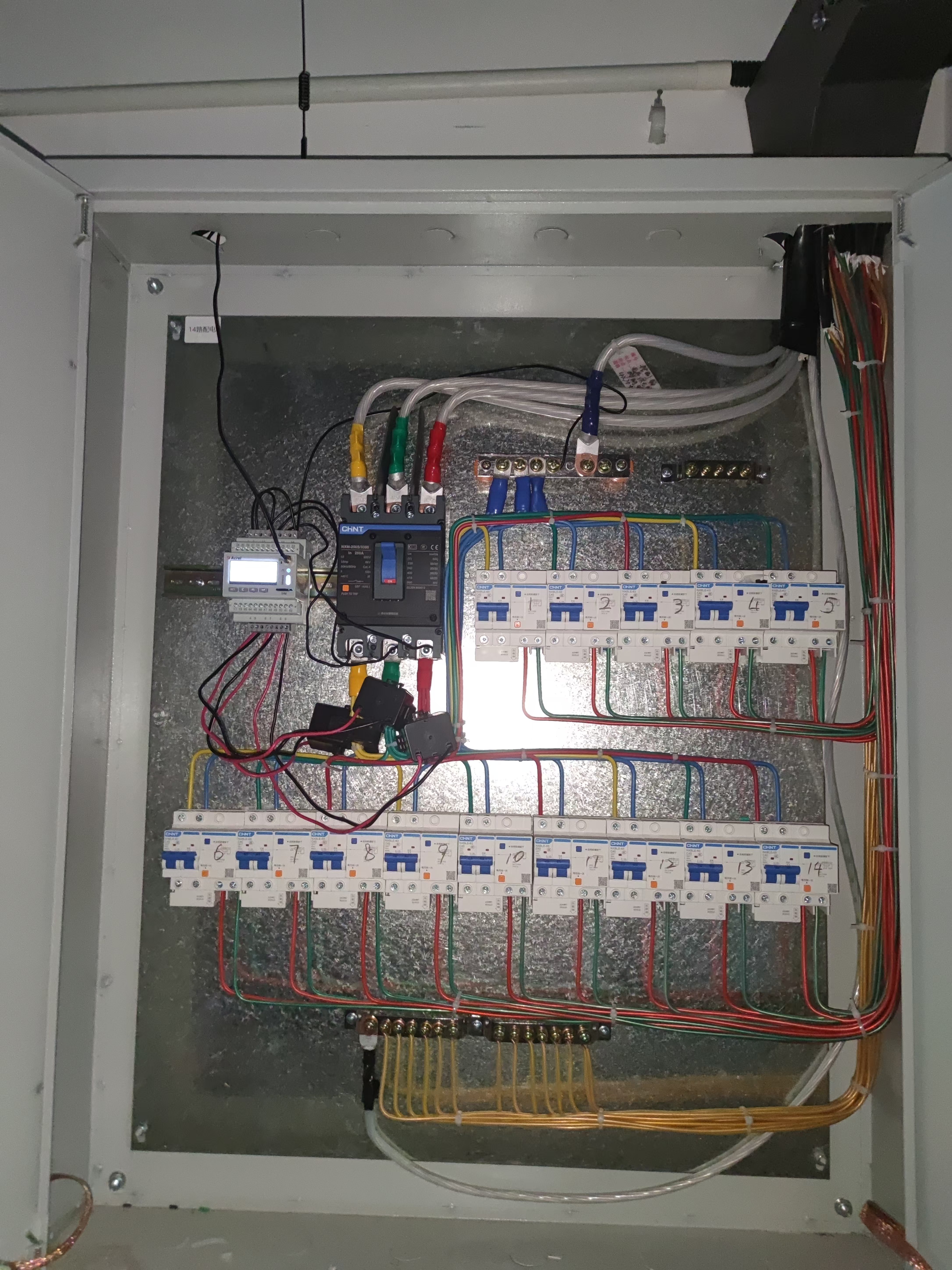

5.现场安装图
安科瑞
