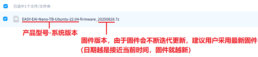

瑞芯微(EASY EAI)RV1126B固件烧录与更新
1. 固件下载
【百度网盘】
链接:https://pan.baidu.com/s/1Ch36_5gO2_QUgAcgVAZSlQ?pwd=1234
提取码:1234
网盘中的固件如下所示:
Cortex-A53

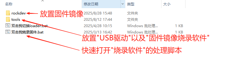

固件包下载完成后,解压,得到以下文件夹。
Cortex-A53
点进去会发现有2个文件夹和2个脚本。
Cortex-A53

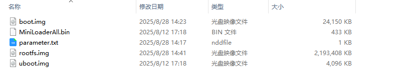

检查rockdev,若有内容缺失,请重新下载固件。完整的rockdev有以下内容:
Cortex-A53

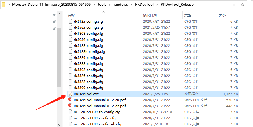

然后从tools开始一路进入:tools→windows→RKDevTool→RKDevTool_Release,就会看到烧录工具:RKDevTool.exe。

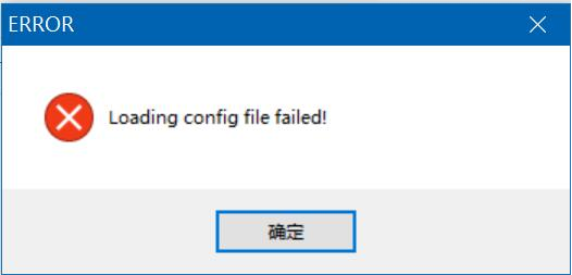

双击运行,如果弹出如下提示,则说明固件包下载不完整或者解压过程出了问题,请重新下载固件包并解压。
Cortex-A53

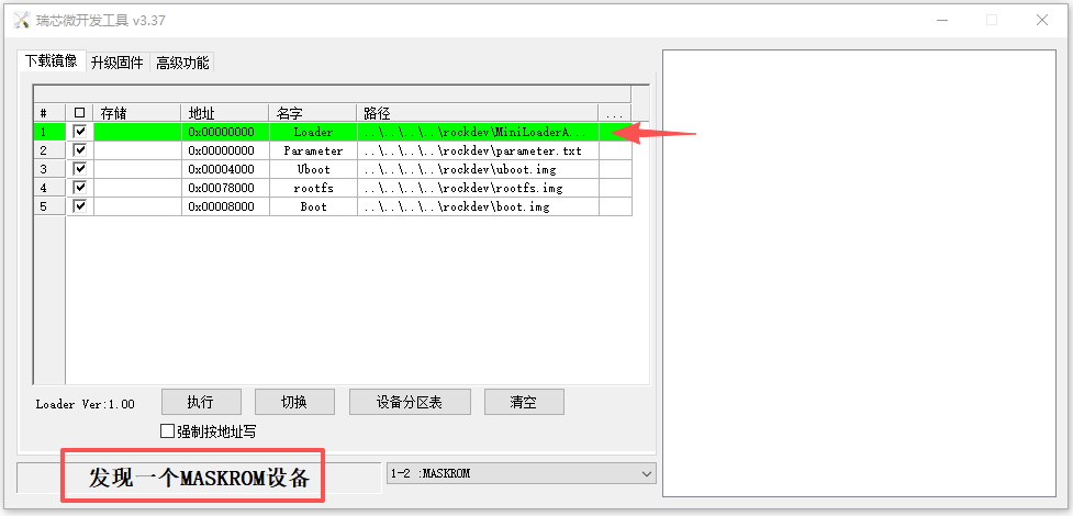

如果烧录工具启动正常,则会看到以下界面:
Cortex-A53
镜像具体介绍如下所示。
名字描述
Loader烧录必备文件,不管全烧录还是烧录部分固件都需要选上
Parameter烧录参数,包括固件官方版本、启动命令等
Uboot*uboot固件
rootfs*文件系统分区镜像
Boot*内核镜像与设备树文件

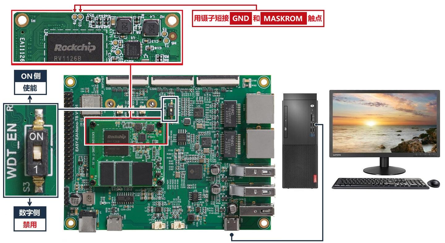

2. 硬件接线讲解

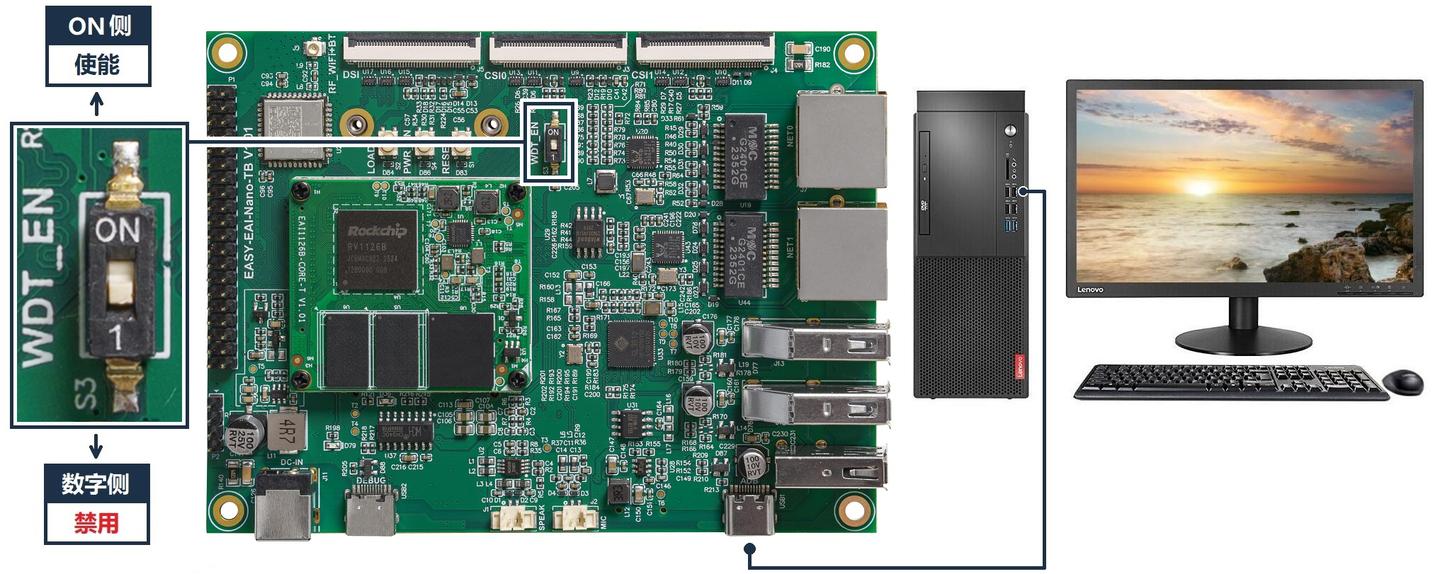

固件烧录涉及ADB(USB2.0转Type-C)接口(如果Windows缺少USB-ADB驱动,则需要进行驱动安装,具体步骤可参考《入门指南/开发环境准备/USB驱动安装》),利用USB2.0转Type-C线把PC和EASY EAI Nano-TB连接起来(注意不要使用Type-C对Type-C线,因为线序是不一样的),并且需要【禁用看门狗】,相关硬件操作如下图所示。
Cortex-A53
根据上方描述操作后,接上供电12V/3A的电源。
如果已经切换成【USB3.0模式】(参考文章《硬件外设接口(软件组件)/USB》),则需要在【烧录固件前】移除USB接口上的所有设备,如下图所示。

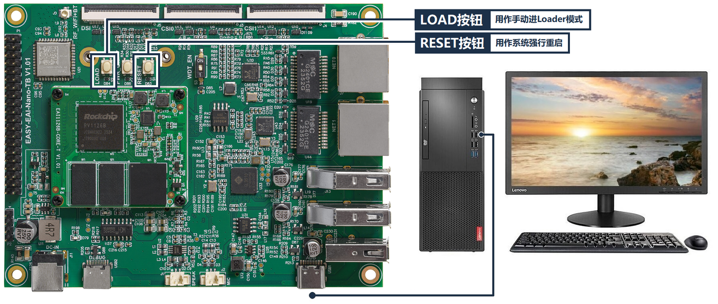

2.1 进入Loader模式
【LOAD按键】和【RESET按键】位置如下图标记:
Cortex-A53
确认设备在通电状态下:先按住【LOAD按键】不松手,保持这个状态;再单击【RESET按键】,等待3~4秒,松开【LOAD按键】。板卡即可进入LOADER模式。

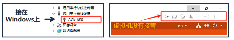

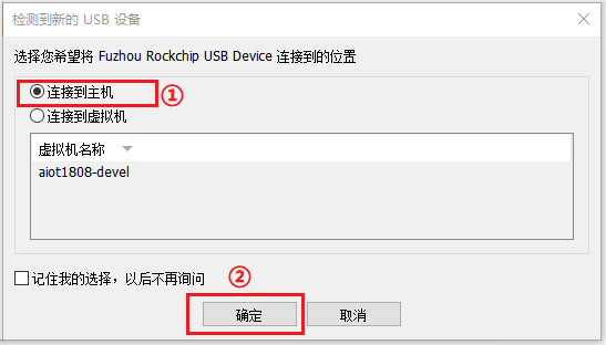

如果此时虚拟机正在运行,USB有可能会被虚拟机接管,具体现象如下所示。
Cortex-A53
那就点开虚拟机,选择连接到主机,这样USB设备就会接到主机了。
Cortex-A53

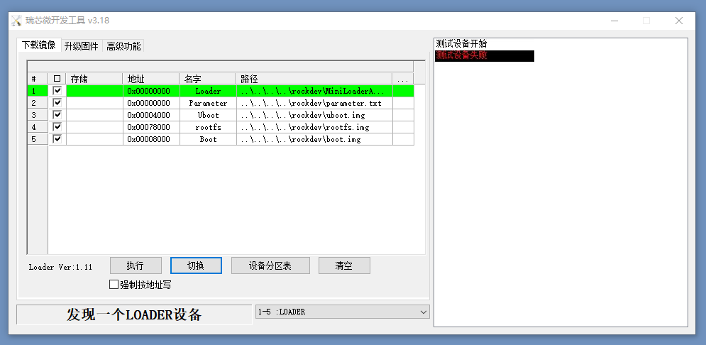

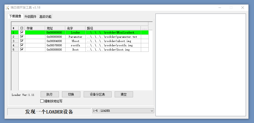

板卡成功进入LOADER模式后,烧录软件将会如下所示:
Cortex-A53

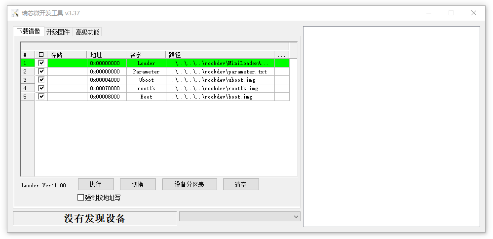

注:如果烧录工具从“发现一个LOADER设备”又马上变回“没发现设备”。大概率是看门狗没关,把开发板重启了。
2.2 异常排查说明
如果按上述操作完毕后,未能进入LOADER模式。一般是电脑与板卡的电气连接松动,或未正确安装USB驱动,从而导致USB驱动程序未能与主控IC成功通信。使板卡进入了uboot。

首先要确认看门狗被关闭(出厂默认关闭,用户会按需自行开启),否则会一进入Loader模式就会马上重启。再确认虚拟机没有接管

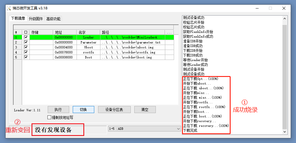

3.1 烧录成功
然后点击【执行】按钮,烧录成功如下所示。
Cortex-A53

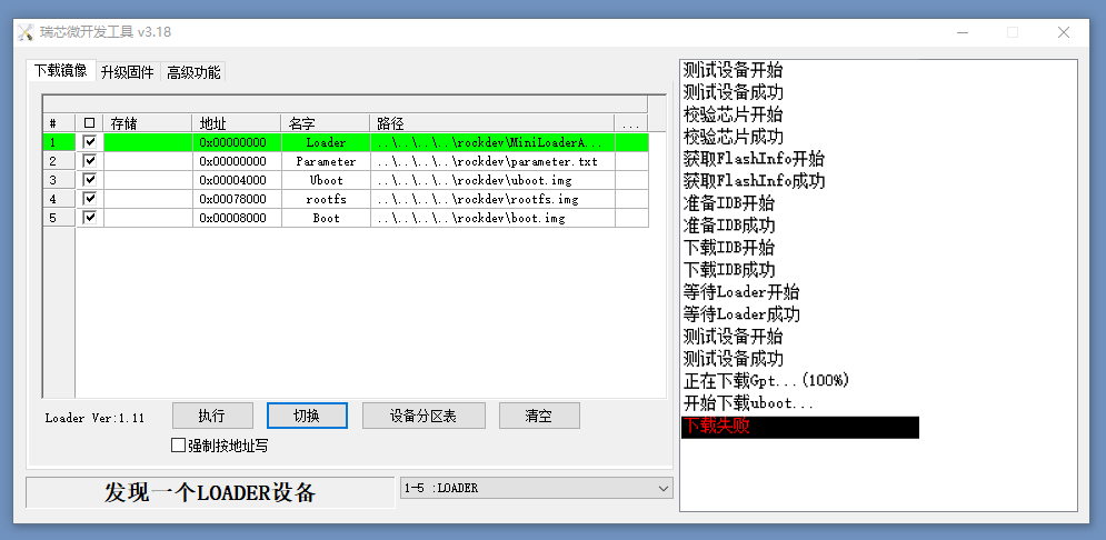

3.3 烧录到一半失败。
Cortex-A53
原因:
①USB线中途被拔掉或者插接不稳(大概率)。
②固件包下载不完整(小概率)。
处理:
①插稳或换一根USB线缆(建议使用我们标配的USB线缆)。
②重新下载固件包;再烧录一遍。

首先必须要把电源断开,并且关闭看门狗(出厂默认是关闭状态,如果用户有自己操作过,记得把它关掉)。再利用USB2.0转Type-C线把PC和EASY EAI Nano-TB连接起来(注意不要使用Type-C对Type-C线,因为线序是不一样的)。
Cortex-A53
先短接【GND】和【MASKROM】触点不要松开(必须在断电状态下),保持这个状态;再插上12V供电电源,等待3~4秒,松开触点。即可进入MASKROM模式(注意虚拟机的接管),如下图所示。
Cortex-A53
注:Maskrom模式烧写时必须勾选第一项“loader”
点击【执行】,即可进行烧录操作。
