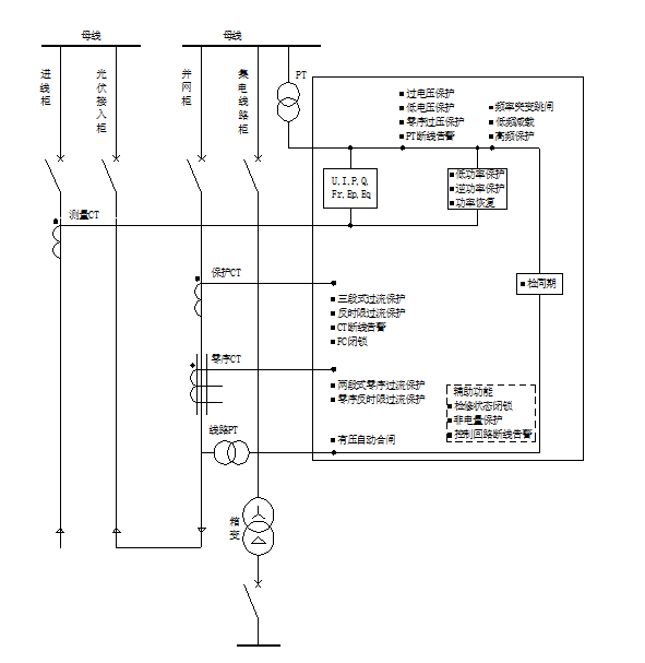

4、防孤岛保护装置介绍:
①AM3:防孤岛保护装置具有资源紧凑、彩色大屏显示、一次图可配置的优势。  具有:三段式过流、零序过流保护(三段)、负序过流(两段)、过负荷跳闸/告警 、过电压跳闸/告警(两段)、低电压保护、PT 断线告警、逆功率跳闸(两段) 、低频减载(两段)、非电量保护(温度、瓦斯)等保护功能

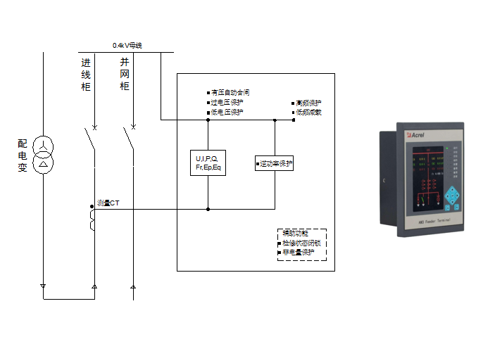

孤岛效应
②AM5SE:防孤岛保护装置主要适用于35kV、10kV及低压380V光伏发电、燃气发电等新能源并网供电系统。 具有:逆功率保护、频率保护(低频减载/高频保护)、频率突变跳闸、有压自动合闸、三段式过流保护(可经低电压闭锁、可带方向闭锁)、反时限过流保护等保护功能 根据 GB/T 50865-2013  ”当光伏发电系统设计为不可逆并网方式,应配置逆向功率保护设备。当检测到逆向电流超过额定输出的5%时,光伏发电系统应在2s内自动降低出力或停止向电网线路送电。”
