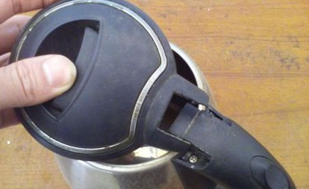

1.把上盖取下,可以看到左右有两个不锈钢螺丝,拆的时候往两边轻轻的一拉,一边先拉起来。

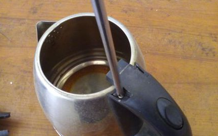

2.用十字螺丝刀把上面两个和下面一个螺丝拆下

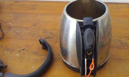

3.拆开后是这样

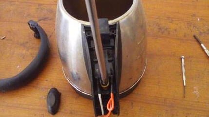

4.把固定蒸气开关的螺丝拆下,同时把两根线也取下
5.换上大小一样的蒸气开关,只要大小一样都可以通用,然后再装上

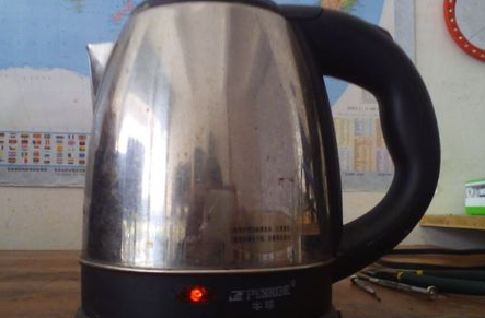

6.到这步蒸气开关就换完成了,按照拆的方面从后到前装上OK了。如图,电源指示灯有亮了。
