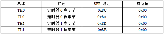

      标准的51单片机内部有T0和T1这两个定时器,T就是Timer的缩写,现在很多51系列单片机还会增加额外的定时器,在这里先讲定时器0和1。对于单片机的每一个功能模块,都是由它的SFR,也就是特殊功能寄存器来控制。与定时器有关的特殊功能寄存器,有以下几个,不需要去记忆这些寄存器的名字和作用,只要大概知道就行,用的时候随时可以查手册,找到每个寄存器的名字和每个寄存器所起到的作用。
表5-1的寄存器是存储定时器的计数值的。TH0/TL0用于T0,TH1/TL1用于T1。

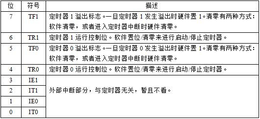

表5-2是定时器控制寄存器TCON的位分配,表5-3是则是对每一位的具体含义的描述。
表5-2  TCON——定时器控制寄存器的位分配(地址0x88、可位寻址)
定时器
表5-3   TCON——定时器控制寄存器的位描述
定时器
        请注意在表5-3中的描述中,只要写到硬件置1或者清0的,就是指一旦符合条件,单片机将自动完成的动作,只要写软件置1或者清0的,是指必须用程序去完成这个动作,后续遇到此类描述就不再另做说明了。
        对于TCON这个SFR,其中有TF1、TR1、TF0、TR0这4位需要理解清楚,它们分别对应于T1和T0。以定时器1为例讲解,那么定时器0同理。先看TR1,当程序中写TR1 = 1以后,定时器值就会每经过一个机器周期自动加1,当程序中写TR1 = 0以后,定时器就会停止加1,其值会保持不变化。TF1,这个是一个标志位,他的作用是通知用户定时器溢出了。比如定时器设置成16位的模式,那么每经过一个机器周期,TL1加1一次,当TL1加到255后,再加1,TL1变成0,TH1会加1一次,如此一直加到TH1和TL1都是255(即TH1和TL1组成的16位整型数为65535)以后,再加1一次,就会溢出了,TH1和TL1同时都变为0,只要一溢出,TF1马上自动变成1,通知用户定时器溢出了,仅仅是提供给用户一个信号,让用户知道定时器溢出了,它不会对定时器是否继续运行产生任何影响。

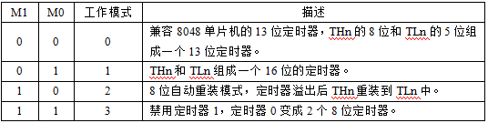

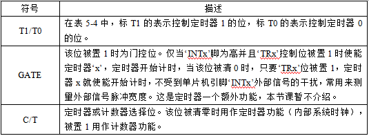

        本节开头就提到了定时器有多种工作模式,工作模式的选择就由TMOD来控制,TMOD的位分配和描述见表5-4到5-6所示,TMOD的位功能如表5-5所示。
表5-4  TMOD——定时器模式寄存器的位分配(地址0x89、不可位寻址)
定时器
表5-5  TMOD——定时器模式寄存器的位描述
定时器
表5-6  TMOD——定时器模式寄存器M1/M0工作模式
定时器
        请注意,表5-2的TCON最后标注了“可位寻址”,而表5-4的TMOD标注的是“不可位寻址”。意思就是说:比如TCON有一个位叫TR1,用户可以在程序中直接进行TR1 = 1这样的操作。但对TMOD里的位比如(T1)M1 = 1这样的操作就是错误的。要操作就必须一次操作这整个字节,也就是必须一次性对TMOD所有位操作,不能直接对其中某一位单独进行操作,那么能不能只修改其中的一位而不影响其它位的值呢?当然可以,在后续课程中就会学到方法的。
        表5-6列出的就是定时器的4种工作模式,其中模式0是为了兼容老的8048系列单片机而设计的,现在的51几乎不会用到这种模式,而模式3根据应用经验,它的功能用模式2完全可以取代,所以基本上也是不用的,那么重点来学习模式1和模式2。
        模式1,是THn和TLn组成了一个16位的定时器,计数范围是0~65535,溢出后,只要不对THn和TLn重新赋值,则从0开始计数。模式2,是8位自动重装载模式,只有TLn做加1计数,计数范围0~255,THn的值并不发生变化,而是保持原值,TLn溢出后,TFn就直接置1了,并且THn原先的值直接赋给TLn,然后TLn从新赋值的这个数字开始计数。这个功能可以用来产生串口的通信波特率,后面章节讲串口的时候要用到。
