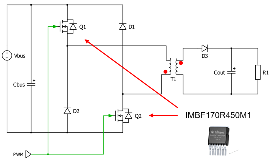

今天要讨论的主题就是双管反激变换器。在1500V的光伏,储能系统中,双管反激变换器和1700V SiC MOSFET是经典的黄金搭档,今天我们就讲述采用1700V SiC MOSFET IMBF170R450M1作为开关管所发生的故事,如图1。
反激变换器
图1.采用IMBF170R450M1的双管反激变换器

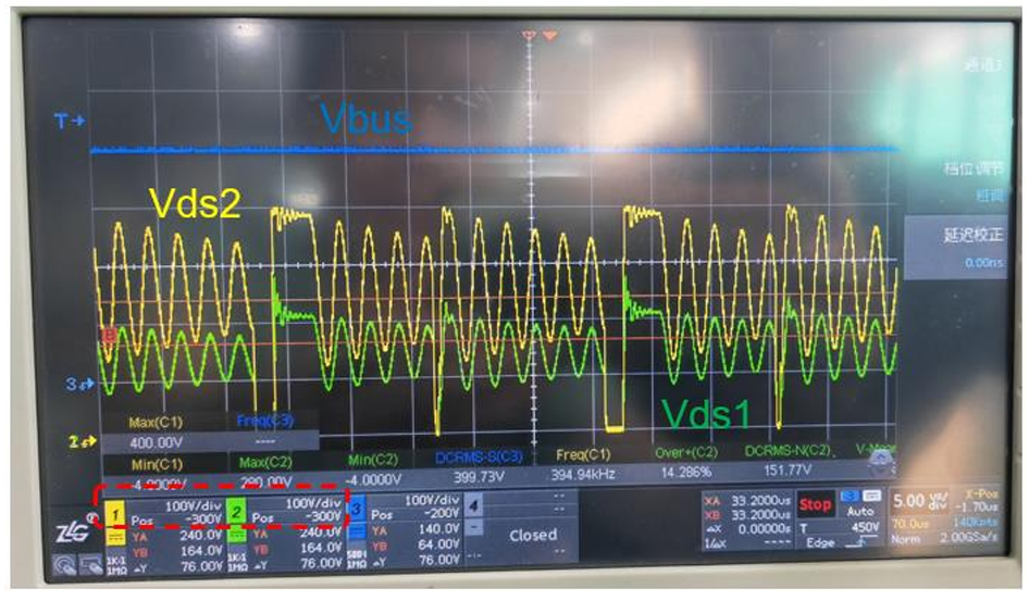

双管反激变换器的工作原理是两个开关管共一个PWM信号,同开同关,没有单管反激变换器带来的副边的反射电压,单颗开关管上的最高电压就是全母线电压,但是,在双管反激变换器的调试过程中发现,两个开关管Q1和Q2的关断电压Vds几乎差了一倍,波形见图2,Vds1和Vds2分别是两个开关管的DS电压。
反激变换器
图2.两个开关管的Vds电压不均衡波形

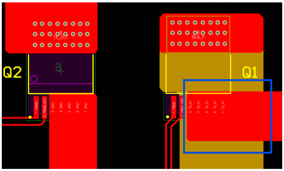

双管反激的拓扑原理没错,那只能是应用中某个细节没注意到。检查原理图,核对PCB,突然发现,两颗TO263封装的SiC MOSFET IMBF170R450M1的PCB布局上有点不一样,见图3。PCB板上,Q1的漏极D在top层打孔后,在紧密相邻的信号层铺铜后几乎穿过整个TO263封装底部,然后与其源极S的铺铜有一部分交叠区域,见图3中的蓝色方框,而Q2则不存在源极D和漏极S的铺铜交叠。
反激变换器
图3.两个开关管PCB不同布局

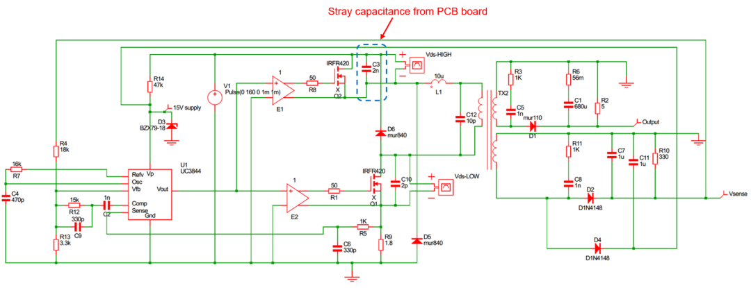

找到了PCB上的差异之后,则开始思考这种D-S交叠与两个开关管的关断电压不均衡之间的因果关系,D-S这两个铺铜之间是高频的dv/dt,首先想到的就是寄生电容的影响,也许就是这个多出来的寄生电容导致了关断电压不均衡。猜归猜,搭建Simetrix仿真模型验证一把推测是否靠谱,见图4,图5。

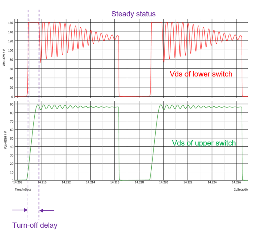

Simetrix仿真电路中,将上管D-S并联了一个2nF的电容,而在下管D-S仅并联了一个2pF的电容,去模拟开关管因为PCB布局带来的寄生结电容,虽然容值差异有点夸张,但并不影响结论哈。从图5的波形,发现了和图2类似的情况,在DC母线电压160V的情况下,下管的关断电压峰值是160V,但是上管的关断电压峰值还不到90V,完美复现。

图4. 双管反激变换器Simetrix仿真模型

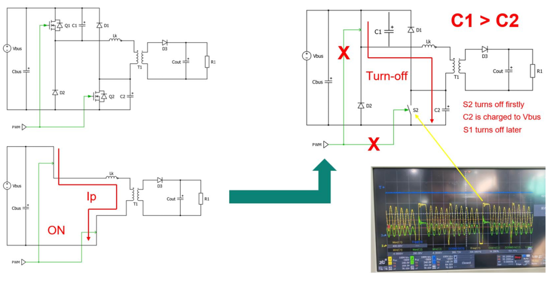

既然确定是PCB布局产生的寄生结电容导致了这个关断电压不均衡,那就基于Simetrix仿真波形详细分析深层次的原因,分析过程见图6。双管反激变换器中,理论上两个开关管应该同开同关,但是,当PWM控制器发出关断信号后,因为下管的寄生结电容非常小,关断会非常迅速,在下管完全关断后,上管仍然处于导通状态,所以全部的母线电压都加到了先关断的下管,而上管后关断,所以其关断电压远低于全母线电压。

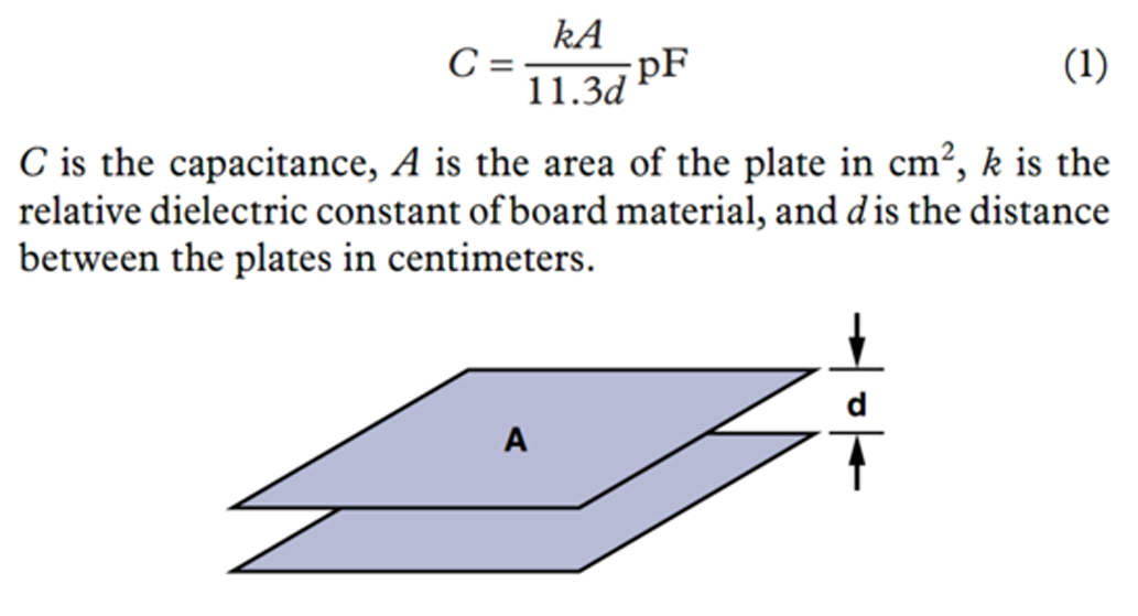

接下来继续挖寄生结电容产生的原因,回到到电容的本质,任意两个相邻的极板之间都会产生电容,而且距离越近,面积越大,产生的电容值越大,计算公式见(1)。
反激变换器
图7.相邻两块极板的电容效应

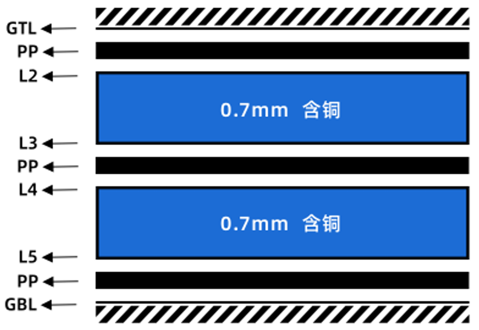

寄生电容计算清楚后,再继续深挖PCB板产生寄生电容的原因,以图8的6层板为例,GTL,L2, L3,L4,L5,GBL就是可以用来走线、铺铜的信号层,PP则是介电层,用于相邻两个信号层之间的电气绝缘,厚度通常约100微米,中间两个蓝色的,则是大家熟知的环氧材质FR4芯板。
反激变换器
图8. 典型6层PCB板的压合结构
回到图3两个开关管的D-S不同铺铜方式,开关管Q1的D-S分别在GTL和L2层,铺铜之间仅隔了一层厚度约100微米的PP介电层,D-S重叠的面积还不小,所以,这个寄生的D-S结电容不大才怪。

最后,修改PCB板,开关管的D-S铺铜避开,不发生交叠,问题完美闭环。
