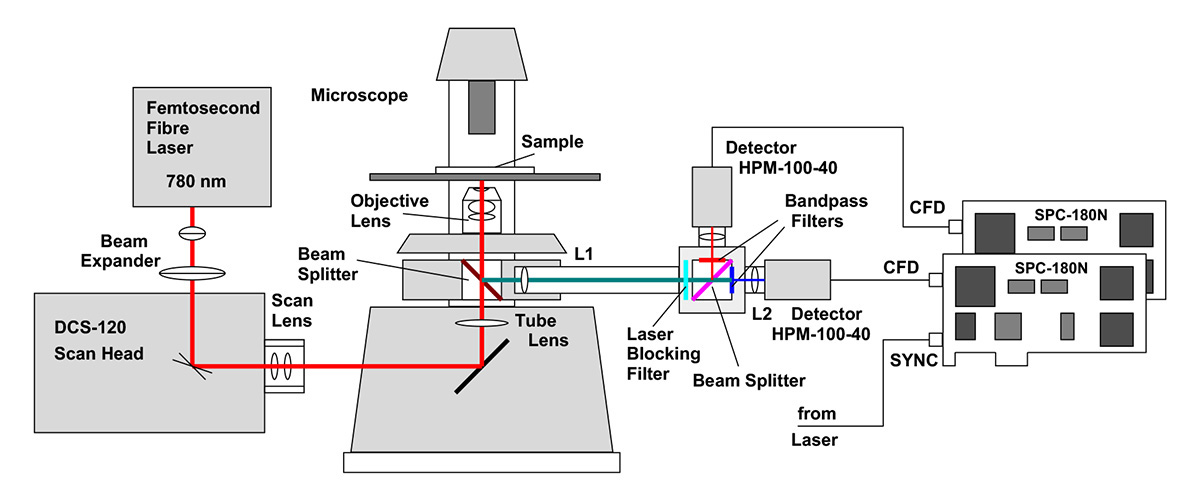

  作为测试系统,他们使用 bh DCS-120 MP 多光子 FLIM 系统。该系统的架构如图 2 所示。

  图 2:多光子激光扫描 FLIM 系统原理
  Axon 780 激光器的激光器激光束通过自由光束注入 DCS-120 扫描头。在扫描头内部,它被两个快速振镜偏转。扫描头的扫描透镜将激光束投射到显微镜中。在显微镜内部,光束穿过二向色分束器,并投影到显微镜透镜的后孔上。显微镜物透镜将光束聚焦到样品内部的图像平面中。当光束被振镜偏转时,激光激光器聚焦光栅扫描会在样品中的图像区域上方进行。
  为了获得最大的空间分辨率,激光束必须完全填充显微镜透镜的后孔径。对于扫描和管透镜的通常焦距,情况并非自动发生。因此,光束在进入扫描仪之前会扩展 1.5 倍。后孔中的光束直径约为 12 mm,这足以填充即使是最大的显微镜透镜的孔径。过度填充微孔是没有问题的。激发功率的相关损失是可以容忍的,因为激光器提供的功率远远超过所需的功率。
  从样品中收集荧光,通过显微镜透镜返回,然后通过非去扫描光束路径馈送。L1 和 L2 形成望远镜。望远镜还收集显微镜透镜未完全准直的光子,例如散射在厚样品之外的光子。荧光被分成两个波长间隔,并通过两个 bh HPM-100-40 混合检测器进行检测。检测器的单光子脉冲记录在两个 SPC-180N TCSPC / FLIM 模块中。SPC-180N 模块确定激发脉冲后光子的检测时间和扫描仪在光子检测时的位置。此信息用于构建 FLIM 图像。这些是像素阵列,每个像素在大量时间通道中都包含完整的荧光衰减曲线。

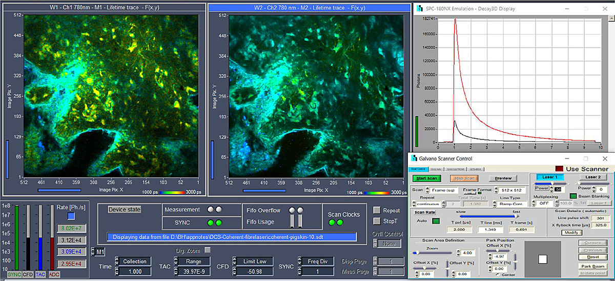

  反激相位激光束和光束消隐的扫描由 bh GVD-140 扫描控制器卡进行硬件控制。激光强度控制通过 Axon 激光器的 AOM 控制信号输入执行。该信号也由 GVD-140 卡提供。整个系统由 bh 的 SPCM 数据采集和控制软件运行,提供具有扫描仪控制、激光器控制、数据采集和数据分析功能的完全集成 FLIM 系统。FLIM 系统的用户界面如图 3 所示。

  图 3:SPCM 数据采集和控制软件的主面板

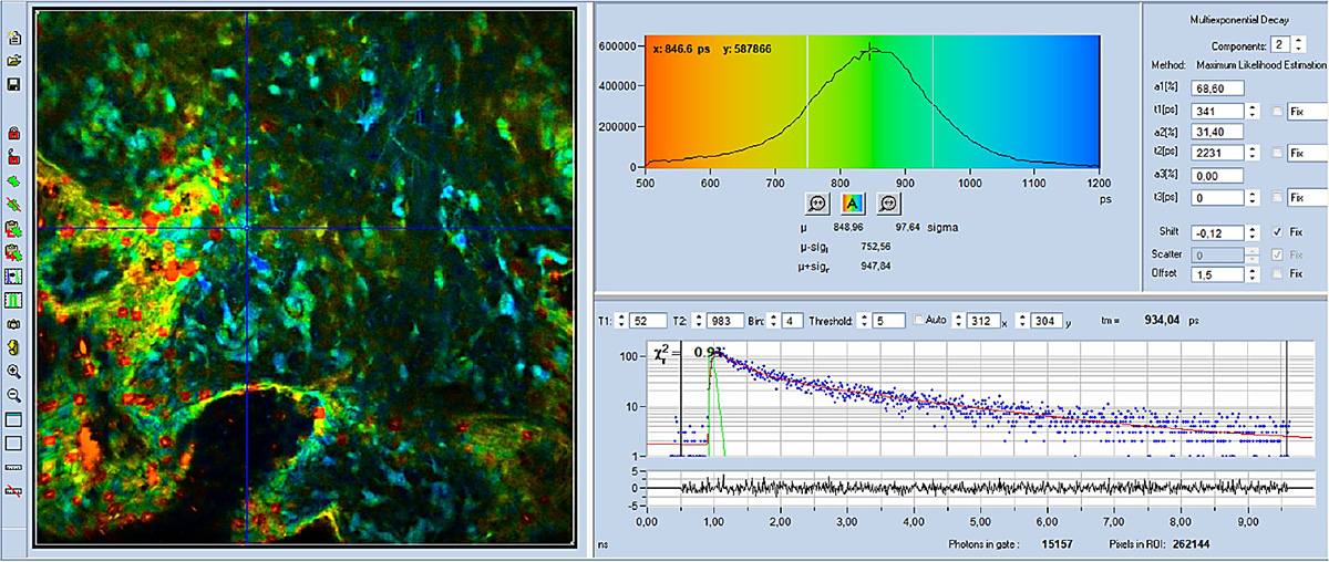

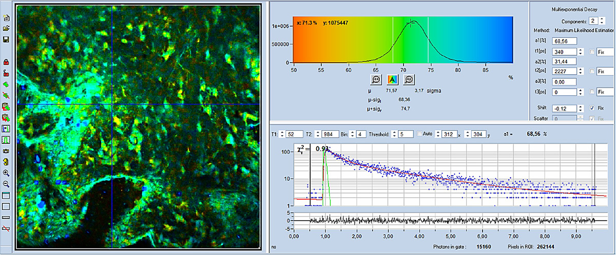

  使用 DCS-120-AXON 组合拍摄的 FLIM 图像如图 4 至图 6 所示。所有图像均使用 40x,NA= 1.3 的油浸透镜。使用 bh SPCImage NG FLIM 数据分析套件进行数据分析。图 4 和图 5 显示了平均(振幅加权)寿命和代谢指标 a1 的颜色编码 FLIM 图像。右上方显示了所选图像参数(tm 或 a1)的直方图,右下方显示了光标位置的衰减曲线。所选光斑的衰减参数显示得非常右。

  图 4:猪皮、NADH 图像、双指数衰减的振幅加权平均寿命

  图 5:猪皮、NADH 图像、振幅、a1、快速衰变成分。a1 是代谢状态的指标

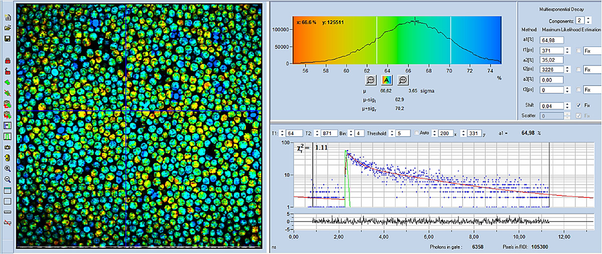

  图 6 显示了酵母细胞。选择发射滤光片来检测 440 至 470 nm,从而将光谱范围限制为检测 NAD(P)H。 470 nm 的检测上限可能看起来非常严格。但是,为了避免检测 FAD 和 FMN 荧光,必须限制在 470 nm 以下。这些化合物与 NAD(P)H 一起被激发,但对代谢状态表现出不同的依赖性。数据通过 SPCImage NG 的 MLE 算法进行分析,在图像的各个像素中提供高精度双指数衰减参数。所示图像显示 a1,即快速衰减分量的振幅。它表示未结合 NAD(P)H 的数量。 由于结合/游离比随代谢而变化,a1 也称为“代谢指标”。
  可以看出,a1 在不同细胞中明显不同。这表明不同细胞中的代谢状态不同。高 a1(显示为蓝色)表示新陈代谢更糖酵解,低 a1(黄色)表示更氧化。

  图 6:酵母细胞、NADH 图像、振幅、a1、快速衰变组分、代谢状态指标
