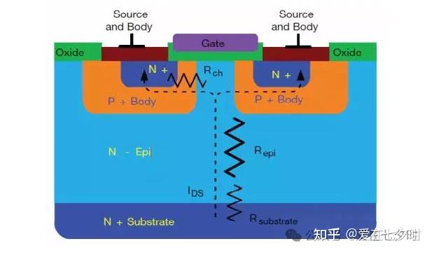

传统的平面MOSFET有一些固有的缺点,尤其是在高电压应用中。这些缺点主要体现在其导通电阻(R)和击穿电压(BV)的权衡关系上。简单来说,平面MOSFET在高电压下需要更厚的漂移区来承受高电压,但这也会导致更高的导通电阻,从而增加功率损耗。
功率半导体
平面结构晶体管的缺点是如果提高额定电压,漂移层会变厚,因此导通电阻会增加。MOSFET的额定电压取决于垂直方向的漂移区的宽度和掺杂参数。为了提高额定电压等级,通常增加漂移区的宽度同时降低掺杂的浓度,但会造成MOSFET的导通电阻大幅增加。同时,也是为了克服平面MOSFET的局限性,超结MOSFET应运而生。超结MOSFET利用了一种创新的结构设计,显著降低了导通电阻,同时维持了高击穿电压。那么,今天要重点讨论超结MOSFET(super junction mosfet)。

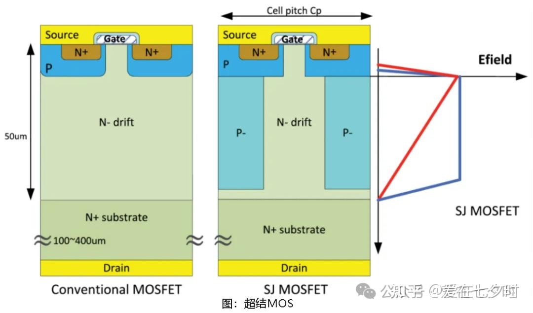

而超结MOS也是为了解决额定电压提高而导通电阻增加的问题,超结结构MOSFET在D端和S端排列多个垂直pn结的结构,其结果是在保持高电压的同时实现了低导通电阻。超级结的存在大大突破了硅的理论极限,而且额定电压越高,导通电阻的下降越明显。以下图为例,超结在S端和D端增加了长长的柱子,形成垂直的PN结,交替排列。N层和P层在漂移层中设置垂直沟槽,当施加电压时耗尽层水平扩展,很快合并形成与沟槽深度相等的耗尽层。耗尽层仅扩展至沟槽间距的一半,因此形成厚度等于沟槽深度的耗尽层。耗尽层的膨胀小且良好,允许漂移层杂质浓度增加约5倍,从而可以降低RDS(ON)。

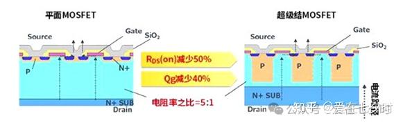

1、超级结的性能提升方法
使沟槽和沟槽间距尽可能小和深。SJ-MOS 可以设计为具有较低电阻的 N 层,从而实现低导通电阻产品。

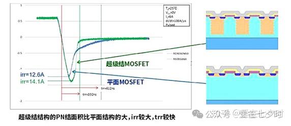

2、超级结存在的问题
本质上超级结MOSFET比平面MOSFET具有更大的pn结面积,因此trr比平面MOSFET快,但更大的irr流动。内部二极管的反向电流irr和反向恢复时间trr会影响晶体管关断开关特性。

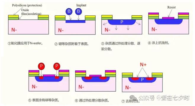

让我们也顺便来看一下常规的平面MOS制造工艺,如下:

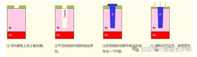

再来比较一下超级结MOS的工艺,更加复杂,最主要的不同在于沟槽的填充制造:
