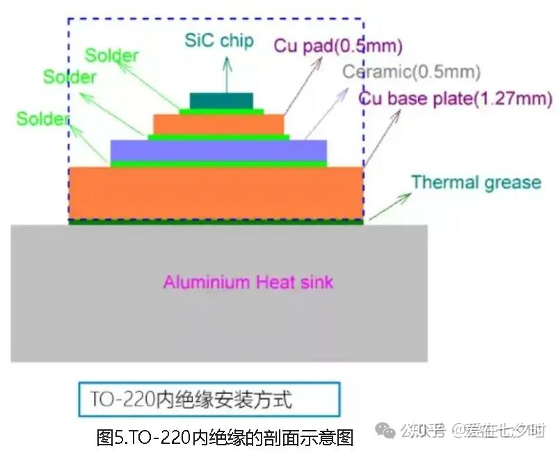

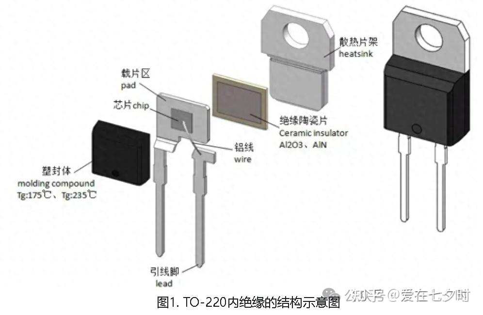

本期将跟大家分享的是半导体内绝缘型TO-220封装碳化硅肖特基二极管产品。该产品在内部集成一个陶瓷片用于绝缘和导热,可简化生产步骤,提高生产质量和整机的长期可靠性,有效解决产业界痛点问题。内绝缘TO-220封装外形跟普通铁封TO-220产品基本一致,但其背面散热器不再是二极管的阴极,属于悬浮电位。

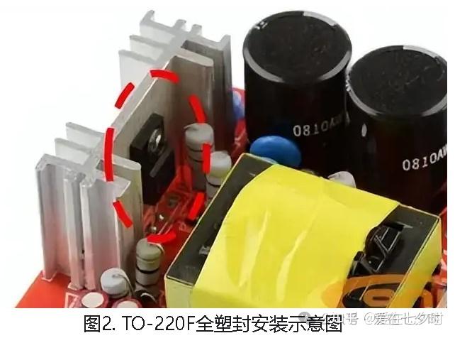

产业界使用TO-220F(全塑封)已有较长历史,其优点是全塑封外壳绝缘,在安装时涂上导热硅脂可直接打螺丝,不用垫绝缘布,节省工时。而其缺点也很明显,Rthjc(结-壳热阻)比铁封(TO-220)热阻大,导致电流输出能力仅铁封的30~40%,芯片电流利用率较低。

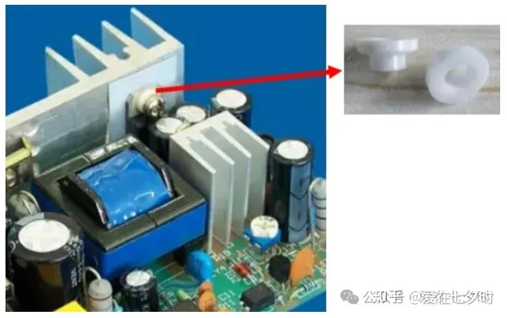

相对应的,铁封二极管产品的优势在于背板与晶片直接焊接,Rthjc(结-壳热阻)较小,电流输出能力比TO-220F(全塑封)更强;缺点是其金属外壳与阴极相连,在安装时需使用锁螺丝或压条方式固定,还需使用绝缘硅胶布、硅胶垫、硅胶套或者陶瓷垫片材料用于绝缘及导热,安装工艺复杂,工时消耗较大。在设计过程中,需特别注意材料长期应用的可靠性问题:比如绝缘子在高温及温度循环的作用下会出现老化形变的情况,同样硅胶布在高温及温度循环的作用下也会老化。绝缘子被污染物覆盖,表面出现爬电现象,导致电源损坏。

内绝缘TO-220产品的出现提供了一个新的可能,下面具体介绍全塑封、铁封和内绝缘封装的安装工艺。

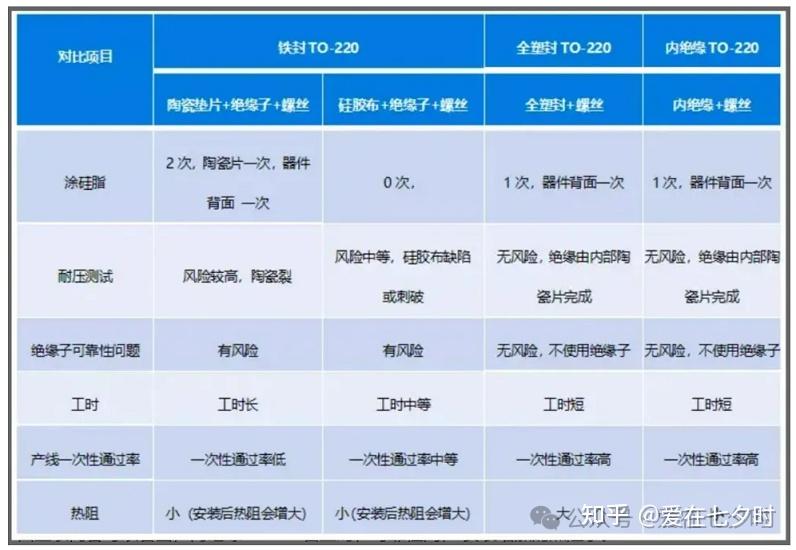

TO-220二极管主要有螺丝和压条两种工艺路线,以解决绝缘和导热的问题,设计时可综合考虑效率、质量、成本这几个因素选择适合的工艺。

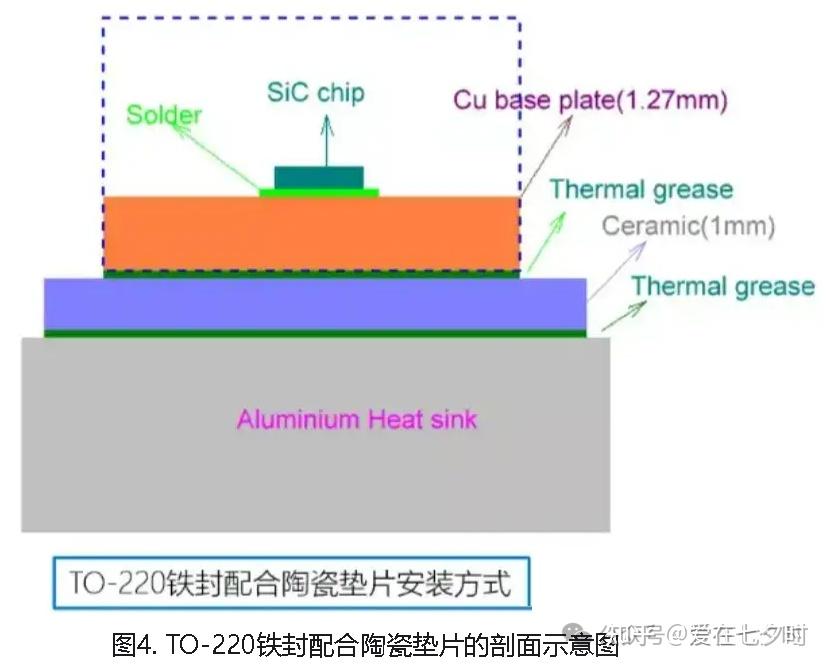

铁封TO-220采用硅胶布或者陶瓷垫片,再配合绝缘子、螺丝安装。该工艺简单,工时少,治具要求低,精度要求低。但是绝缘子和陶瓷片弱点在于质量及可靠性,陶瓷片工艺需要2次涂硅脂。
内绝缘TO-220加螺丝工艺只需在器件背面涂一次硅脂,不使用绝缘子,无耐压风险,绝缘由内部陶瓷片完成,省工时,一次性通过率最高。
全塑封TO-220加螺丝工艺也只需在器件背面涂一次硅脂,不使用绝缘子,无耐压风险。
压条工艺采用硅胶垫、硅胶布或者硅胶套,配合压条使用。压条工艺可省掉涂硅脂环节,爬电的处理比较好,回避了污染问题。但对治具要求高,精度要求高,工时高,热阻大(电流能力损失大),维修时比较麻烦。
肖特基二极管
由上表内容可以看出,内绝缘TO-220省工时,可靠性高, 安装增加的热阻小。

内绝缘封装把导热与绝缘两个任务都集成到器件内部,简化了生产工艺,省了工时。例如普通TO-220+陶瓷垫片工艺需经过陶瓷垫片背面涂导热硅脂、压散热器、器件背面涂导热硅脂、压陶瓷垫片和螺丝套绝缘子后锁在散热器5个步骤,内绝缘器件安装只需器件背面涂导热硅脂、压散热器和螺丝锁在散热器上3个步骤。

内绝缘封装有助于提升电源产品生产质量,因为陶瓷片易碎裂,会导致人工成本增加,工时更长,耐压测试易失败,影响生产通过率;由于陶瓷垫片易碎,为保证产品质量,设计时需增加陶瓷垫片厚度,但其厚度会导致热阻上升。内绝缘封装使整机长期可靠性提高,回避了绝缘子造成的可靠性薄弱环节:绝缘子的可靠性较差,长期高温会老化,此外因绝缘子较薄,粉尘污染后有爬电的风险。

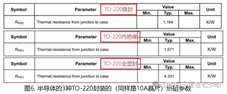

对比基本半导体三种TO-220封装的(10A晶片)热阻参数,可发现内绝缘封装比全塑封封装热阻更低,铁封封装因需在外部装陶瓷片或硅胶布,最后的系统热阻更高,与内绝缘封装系统热阻差距不明显。

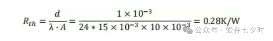

根据热阻计算公式,可以估算出陶瓷垫片及导热硅脂的热阻(不精确)1)陶瓷垫片的热阻:厚度假设为1mm,λ=24W/m*K,尺寸=15mm*10mm(TO-220背板尺寸):
肖特基二极管

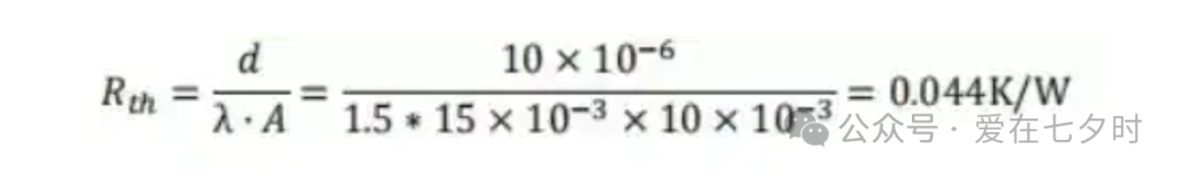

2、导热硅脂的热阻
厚度假设为10um,λ=1.5W/m*K,尺寸=15mm*10mm(TO-220背板尺寸):
肖特基二极管
使用不同材料的垫片都会或多或少增加热阻,TO-220内绝缘封装无需垫片,减少了不必要热阻的增加。
