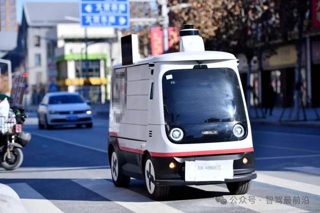

乘用车的高速自动驾驶要面对的是载人的出行场景,速度高、路况多变、驾驶员和乘客的安全感和舒适性是设计核心。而送外卖、送快递的低速无人车只是在封闭或半封闭的运营区域里跑末端配送,车速低、运行边界更受限,但它会频繁和大量的行人、骑行者、楼道门口、路边送货点打交道。简单类比就可以发现,高速自动驾驶追求的是“以速度换时间、以复杂性换效率”,而低速无人车的挑战更偏向“在低速、密集交互环境里保证高度可预测与鲁棒的行为”。
两者的使用要求及场景决定了两者的设计目标和优先级不同。乘用车需要在高速公路、城市主干道等处以高速度处理远距离感知、长时稀疏但高危的事件;低速无人车则要把注意力放在近距离、细节丰富、频繁的交互上。这些差异会直接影响传感器选择、算法侧重、系统冗余与安全验证策略。

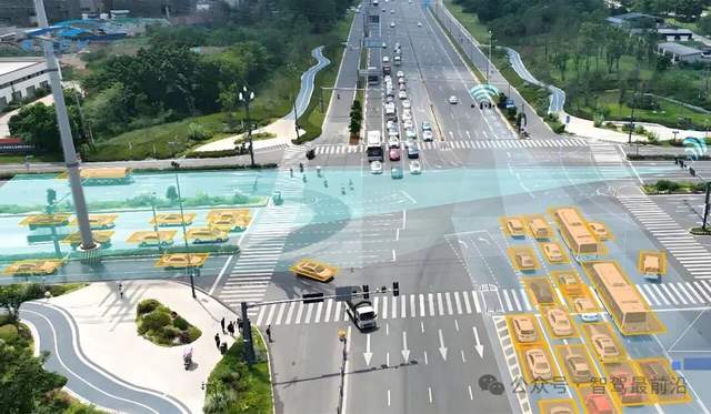

感知与定位的不同

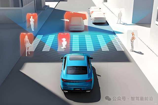

低速无人车的感知体系与乘用车有共同点,但侧重点不一样。对于乘用车来说,长距离探测(如远处车辆、匝道入侵)和高速下的可靠跟踪至关重要,因此激光雷达的探测距离、毫米波雷达的穿透能力、摄像头在高速运动下的图像稳定性都是技术重视点。
低速无人车则看重近距离的细节感知和小目标识别,像是小孩子突然从车后探出、门口台阶、外卖取餐箱前有没有障碍物等,都是低速无人车在行驶时需要考虑的,这些都要求在短距离内做到非常精细的检测和语义理解。

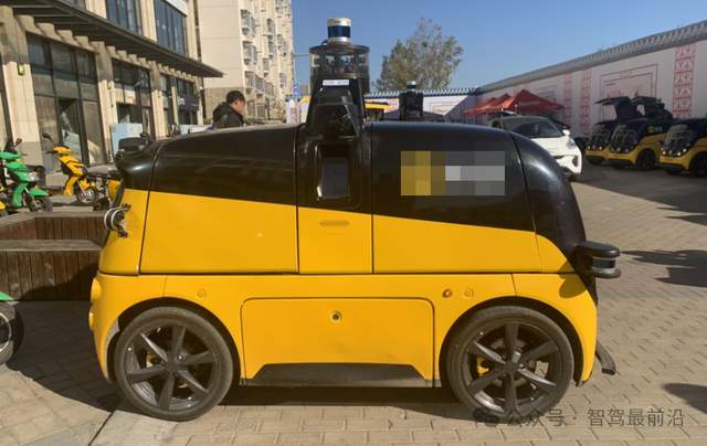

在定位要求上,两者的需求也不同。乘用车在高速和复杂道路上常依赖高精地图(HD Map)+差分GPS+惯性导航做冗余定位,而低速无人车常在GPS劣势区域(城市楼宇缝隙、室内院落、地下通道)活动,这就要求更强的视觉/激光SLAM、本地执行级别的闭环定位和基于语义的定位(例如“第二栋楼西门”而不是一个经纬度点)。由于低速无人车体积小、轮廓与载货结构多变,车底特征、轮廓匹配等都是提高定位稳定性的可用信息源。
两者传感器布局与成本也有不同考量。低速无人车为了压缩成本和提升续航,在传感器数量与规格上会比乘用车轻量,但会更注重在关键位置的冗余与多模态覆盖。相比之下,乘用车更倾向于高端长距激光雷达、更多高清摄像头与强算力中枢。
