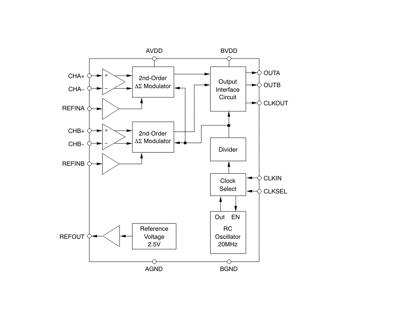

方框图

  • 集成两个独立二阶 ΔΣ 调制器,配备专用参考电压输入(REFINA/REFINB)和输入缓冲器,通道间隔离度达 100 dB。
  • 内置 2.5V 参考电压输出(REFOUT),精度 ±2%,温度漂移典型值 ±20 ppm/°C,支持外部参考电压输入(0.5–2.6V)。
  • 数字输出为 1 位比特流,需搭配外部数字滤波器(如 Sinc³ 滤波器)实现高分辨率模数转换, oversampling ratio(OSR)可在 16–256 间选择,OSR=256 时动态范围超 86 dB。

2. 关键引脚功能
  • 电源与地:AVDD(模拟供电,标称 5V,需 0.1µF 电容去耦)、BVDD(I/O 缓冲供电,2.7–5.5V)、AGND(模拟地)、BGND(数字地)。
  • 信号输入:CHA+/CHA–、CHB+/CHB–(双通道全差分模拟输入);REFINA/REFINB(通道 A/B 参考电压输入)。
  • 时钟与控制:CLKSEL(时钟选择,高电平用内部时钟,低电平用外部时钟)、CLKIN(外部时钟输入)、CLKOUT(比特流时钟输出)。
  • 数据输出:OUTA/OUTB(通道 A/B 调制器比特流输出);REFOUT(内部参考电压输出,需 0.1µF 电容去耦)。
