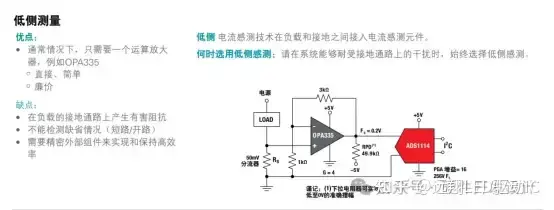

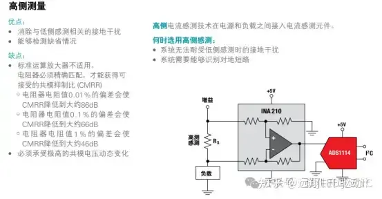

按照电阻放置的位置,又分为高侧感测低侧感测
高侧感测:即电阻放在电路中位置是放在电源负载之间。
低侧感测:即电阻放在电路中位置是放在负载接地端之间
电流检测电流检测
低侧电流测量的优点之一是共模电压低,即测量输入端的平均电压接近于零。这样便于设计应用电路以及选择适合这种测量的器件(由于输入端的共模电压低,因此可使用差分放大器拓扑)。
由于电流感测电路测得的电压接近于地,因此在处理非常高的电压时、或者在电源电压可能易于出现尖峰或浪涌的应用中,优先选择这种方法测量电流。如汽车、工业和电信应用中。
其主要缺点是采用电源接地端和负载/系统接地端时,检测电阻两端的压降不同,且不能检测负载短路。如果其他路以电源接地端为基准,可能会出现问题。为避免此问题,存在交互的所有电路均应以同一接地端为基准。来降低电流感测电阻值有助于尽量减小接地漂移。
电流检测
高侧电流测量则相反,其测量信号对地的共模电压高,这就要求运放必须承受极高的共模电压动态变化。这时使用隔离放大器而不是普通运放,来进行电流采样。
此时,需要一路隔离电源。将隔离电源的地,连接到高侧电阻一端,同时连接到隔离运放的供电地,这样,采样点对隔离运放就具有低的共模电压。
一个典型的电路如下,此电路用在电机驱动中,检测输出相电流。
电流检测

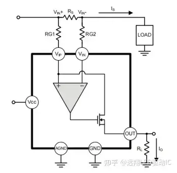

下图为一种高侧检测的 IC 方案:
电流检测
负载电流(IS)从电源流出,并在感测电阻(RS)处产生电压差(VIN+ - VIN-)。假设内部MOSFET漏电流与源电流(IO)相同,且VIP非常接近,则FP135传递函数为:
(VIN+ - VIN-)等于IS×RS,输出电压(OUT)等于IO x RL。本应用中高端点电流测量的最终传递函数为:
