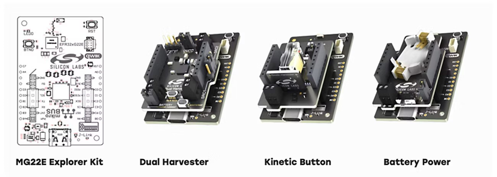

xG22-EK8200A
xG22E 能量采集探索套件旨在实现功能并加速基于能量采集供电设备的开发,这些设备使用 Bluetooth Low Energy (LE) 和 Zigbee Green Power 等射频协议。该套件基于EFR32xG22E开发板,具备超快速低能耗冷启动和低能耗深度睡眠唤醒,非常适合多种能量受限的应用。套件包含三个与行业领先PMIC 供应商e-peas联合开发的扩展板,可稳固安装在开发套件的主板上,支持包括光伏电池在内的能量源评估。
BRD8201A - 双源采集扩展板
该扩展板采用e-peas最新且最先进的PMIC —— AEM13920,允许开发人员同时测试双能量源、调试独立运行场景,并评估电池寿命。
BRD8202A - 动能按钮扩展板(配备BRD8206A 动能按钮)
该扩展板用于演示特定应用,即通过动能开关为无线SoC供电。专用于动能/脉冲能量采集应用,采用e-peas AEM00300。
BRD8203A - 电池扩展板
该扩展板用于测试替代电池化学体系和超级电容器。

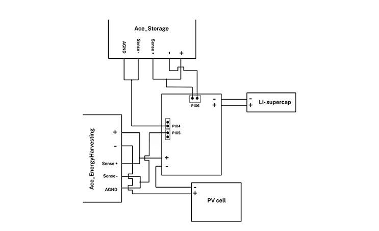

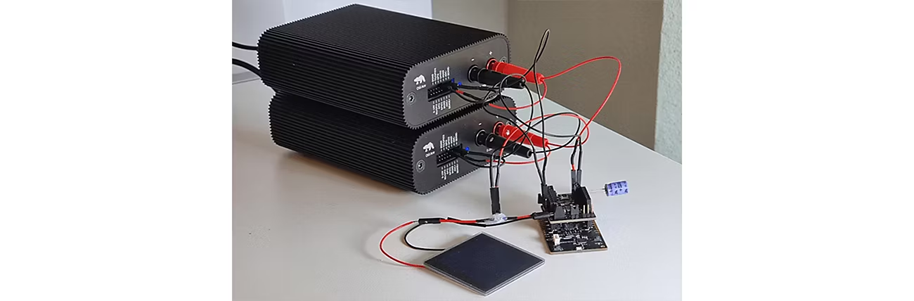

xG22-EK8200A与两台Otii Ace Pro的测量设置示意图。该设置可根据需要评估的组件数量进行扩展。

使用xG22-EK8200A与Qoitech Otii Ace Pro进行光能采集评估

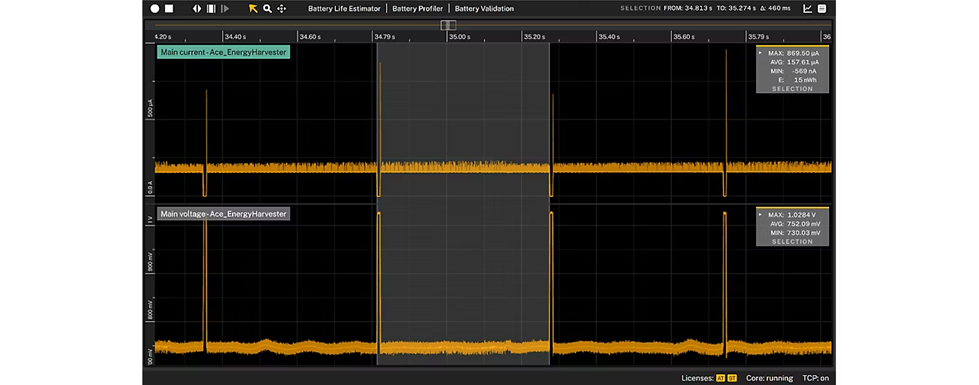

让我们观察由e-peas AEM13920能量采集器收集的光伏电池输出能量。当查看Otii Ace Pro(在此设置中称为 Ace_EnergyHarvester)测得的电流和电压数据时,你会看到频繁的尖峰(见下方 Otii 图表)。放大这些尖峰可以揭示 PMIC 的工作方式。
每个循环开始时,PMIC 会暂时断开能量采集器(EH)的负载。这段短暂的暂停使其能够测量 EH 的开路电压(Voc)。测得的 Voc 随后用于计算最大功率点(MPP)——即 EH 在该电压下工作效率最高。
对于许多能量采集器而言,Voc 与 MPP 电压之间的比例在不同光照条件下保持不变。在 e-peas PMIC 的情况下,该比例可配置在 35% 至 85% 之间,默认设置为 75%。在数据中标注的时间段内,Voc被测量,随后 PMIC 调节电压以保持在 Voc 的 75%。
无线SoC
PMIC与光伏能量采集器的电流和电压循环行为

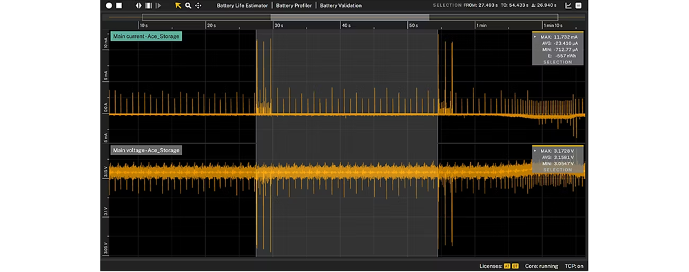

通过分析Otii Ace Pro(在此设置中称为 Ace_Battery)测得的电流和电压数据,该设备用于监测能量在能量存储器(电池)中的流入和流出,我们可以观察电池电压以及电流流动的方向。在此设置中,正电流表示电池放电,负电流表示充电。
在下图中,在高亮部分的起始阶段,芯片唤醒并传输数据。在此过程中,平均电流为正,表明芯片从电池中获取的功率超过了能量采集器在该时刻提供的功率。然而,当观察整个传输与休眠周期时,整体电流和能量值为负,如整个高亮部分所示。这意味着能量采集器在空闲时间提供的能量多于芯片消耗的能量,使电池能够重新充电。在这种情况下,系统实现了自我维持。
无线SoC
芯片组唤醒并传输数据时的电流和电压行为

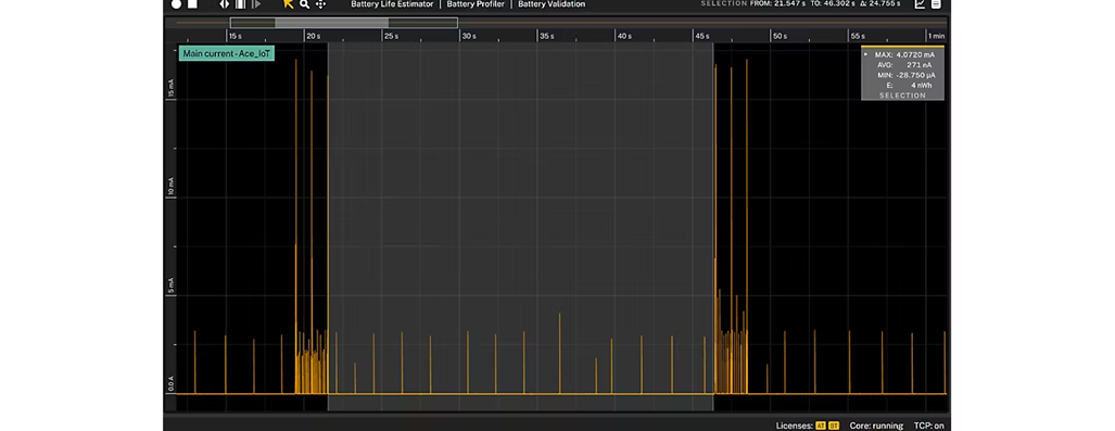

在此设置中,我们使用Otii Ace Pro(在该配置中命名为 Ace_IoT)分析其行为。结果显示在下图中,展示了由能量采集供电的 Silicon Labs 芯片的电流消耗。
在每 27 秒发生一次的活动周期中,平均电流消耗约为160µA。在休眠模式下,芯片平均仅消耗不到300 nA,这凸显了其在超低功耗应用中的适用性。
无线SoC
BRD8201A—双源采集扩展板在休眠模式下的电流消耗
