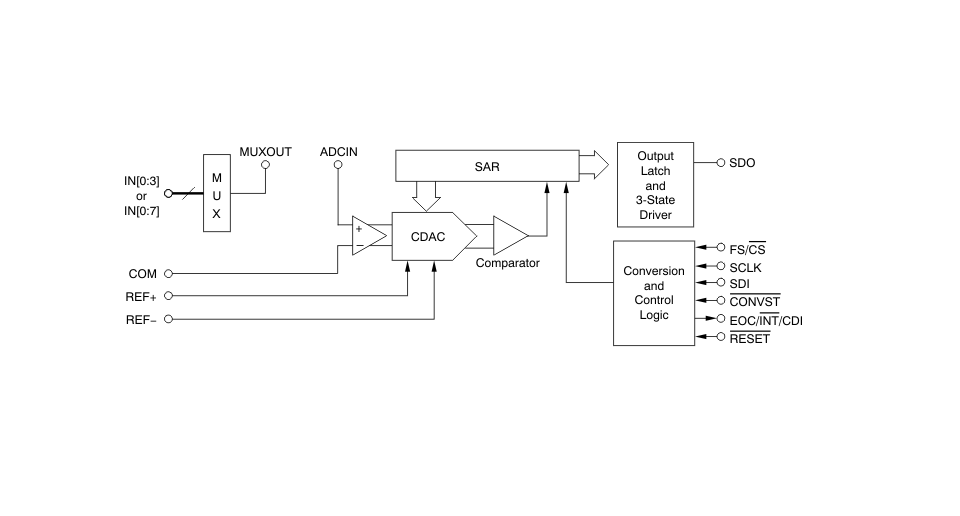

    参数
    数字转换器
    方框图
    数字转换器

  • 通道配置:8 路单端输入,支持手动 / 自动通道选择,自动模式下按固定顺序循环扫描所有通道,可通过寄存器设置启动序列。
  • 触发与时钟:支持手动(CONVST 引脚)和自动触发模式,转换时钟可选择内部振荡器(10.5~12.6MHz)或外部 SCLK 分频(SCLK 最高 40MHz,5V 时);自动触发模式支持 500kSPS/250kSPS 两档采样率。
  • 串行接口:SPI/DSP 兼容,支持菊花链模式(级联多片设备);EOC/INT 引脚可编程为转换结束输出或中断输出,极性可调;支持 TAG 模式,输出通道标识位便于多通道数据区分。
  • 其他功能:内置 MUXOUT 与 ADCIN 引脚,可在其间添加 PGA 或滤波器进行信号调理;支持软件 / 硬件复位,参考电压范围 1.2V~VA(外部参考)。

  • 信号输入:IN [0:7](8 路模拟输入)、COM(公共输入端,通常接 AGND)、ADCIN(ADC 核心输入)、MUXOUT(多路选择器输出)。
  • 参考与控制:REF+(外部参考输入)、REF–(参考地,单独接 AGND)、RESET(外部复位,低有效)、CONVST(转换启动)。
  • 通信与状态:SCLK(串行时钟)、SDI(串行数据输入)、SDO(串行数据输出)、FS/CS(帧同步 / 片选)、EOC/INT/CDI(转换结束 / 中断 / 菊花链数据输入)。
