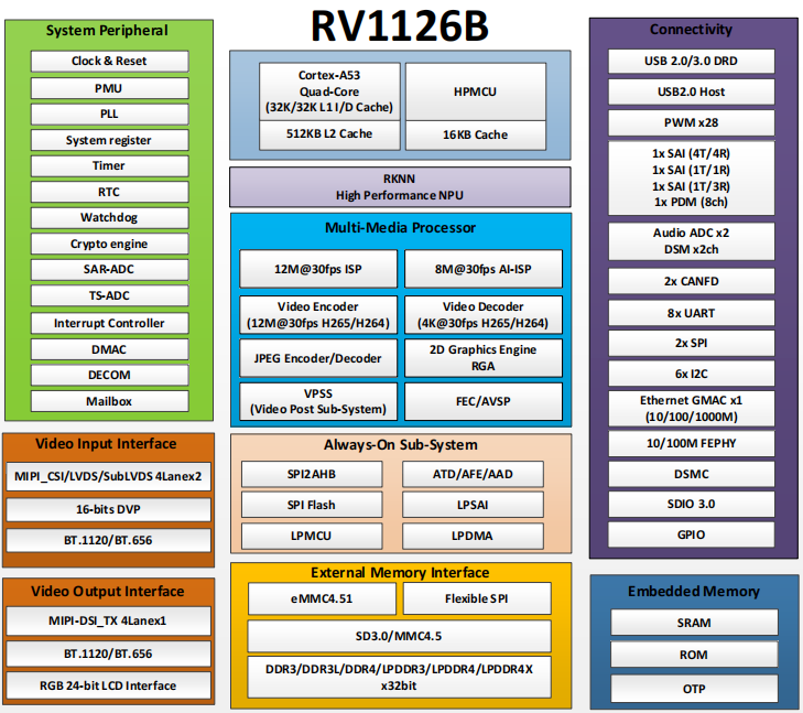

1、芯片架构,性能全面升级的AI视觉处理器
作为RV1126的升级版本,RV1126B在多项关键性能指标上实现了显著突破。
RV1126B
该芯片采用四核Cortex-A53 CPU架构,性能达同档位芯片2倍以上,为高性能计算和多任务处理提供强大支持。与CPU协同工作的是瑞芯微自研的NPU,AI算力从2TOPS提升至3TOPS,支持权重稀疏化、W4A16/W8A16混合精度量化及Transformer优化技术。这意味着它能更高效地处理AI任务,可流畅运行2B以内参数规模的大语言模型与多模态模型。内存带宽从2166MT/s提升至3200MT/s,加速了数据访问速度。
