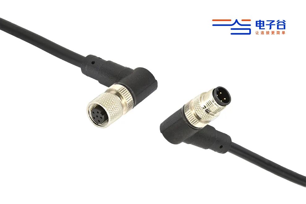

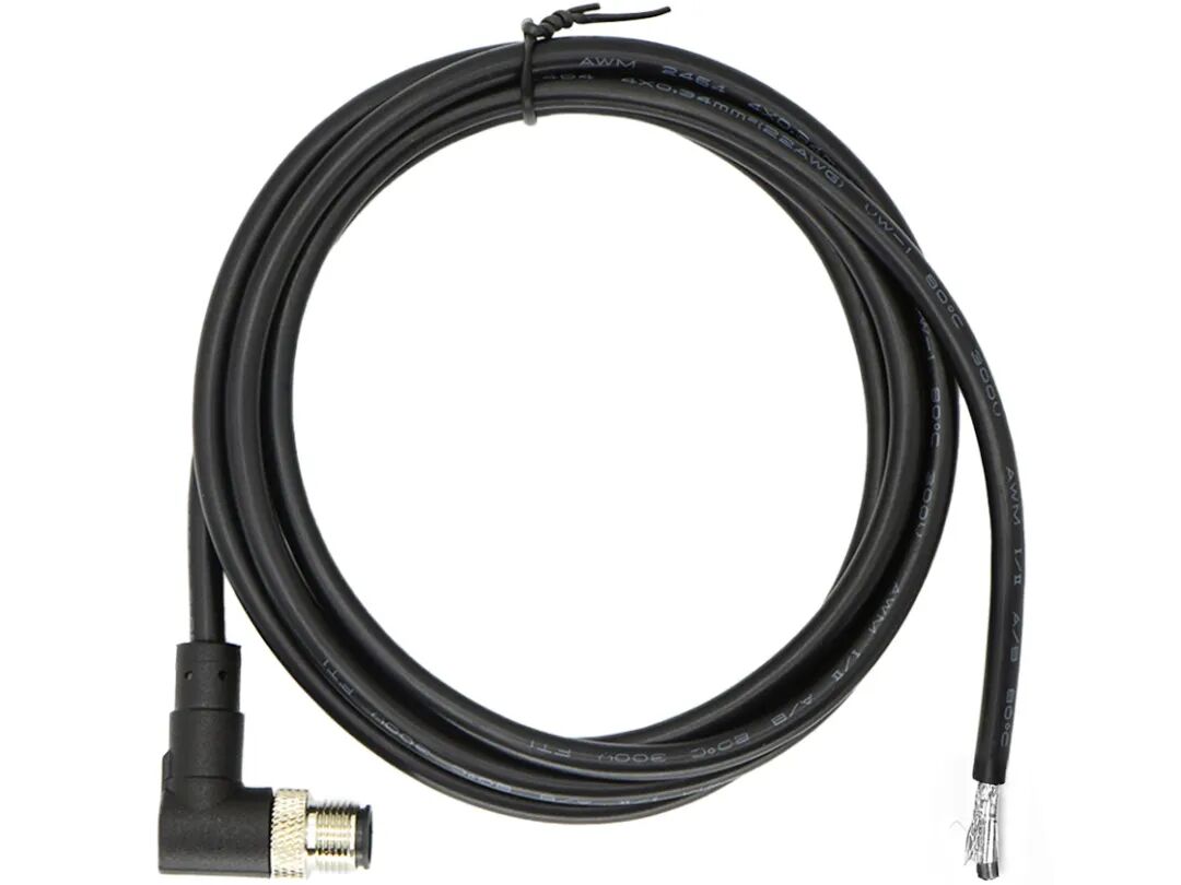

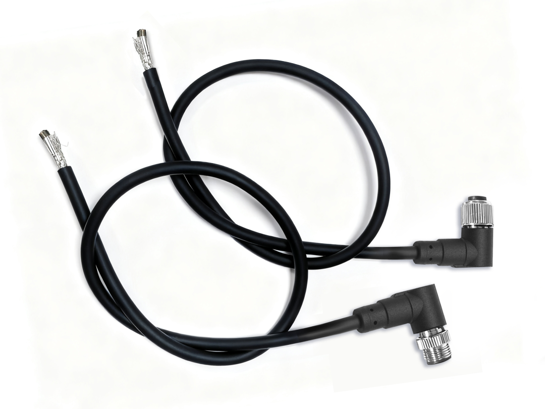

M12弯头屏蔽款线束 针对性解决方案
电气连接
1
高可靠性设计:杜绝氧化和松脱
线束端子:采用黄铜镀金工艺(镀层厚度≥0.76μm),黄金的抗氧化性可使接触电阻长期稳定在≤10mΩ,远低于普通铜触头的50mΩ+,避免氧化导致的信号中断;
M12螺纹锁紧结构:采用黄铜镀镍螺丝,插拔寿命超500次,即使在15g加速度振动下仍能牢牢锁死,解决电梯运行中「振动松脱」痛点,保障安防光幕、位置传感器的持续有效。
2
强环境适应性,抵御水尘
防护性能:IP67/IP68防护等级,可实现1m水深48h浸泡+完全防尘,配合氟橡胶密封圈,杜绝井道潮湿、粉尘及洪水侵入,解决传统线束「遇水短路」问题;
耐候耐磨:宽温域(-25℃~85℃)覆盖极端气候,PUR外被耐磨寿命是PVC的3倍,可抵御轿厢运动中的摩擦磨损,适配井道复杂环境。
3
高效屏蔽,隔绝干扰
全屏蔽结构:采用360°全屏蔽结构(金属外壳+屏蔽层),屏蔽效能≥60dB,可有效隔绝变频器、电机产生的电磁干扰;
提供A/B/D编码:A编码传常规信号、B编码优化电源、D编码传高速数据,避免不同类型信号混传导致的干扰,确保光幕、称重传感器等关键信号「零失真」传输。
2
适配狭窄安装空间
90°弯头设计:可贴合设备面板或井道侧壁布线,使线缆弯曲半径轻松满足≥5倍线径的安全要求,避免直头线束「强行弯折」产生的应力损伤,延长线束使用寿命,尤其适配轿厢顶部、控制柜内等狭小空间安装。
2
满足老旧电梯更新需求
2-8芯灵活配置:2芯适配老式电源接口、5芯适配主流传感器、8芯支持「动力+信号」集成传输;线径精准匹配(22/24/26AWG),2-5芯载流4A、6-8芯载流2A,可按需选择动力或信号传输规格,无需为老旧电梯单独定制线束,降低更新改造成本与周期。
