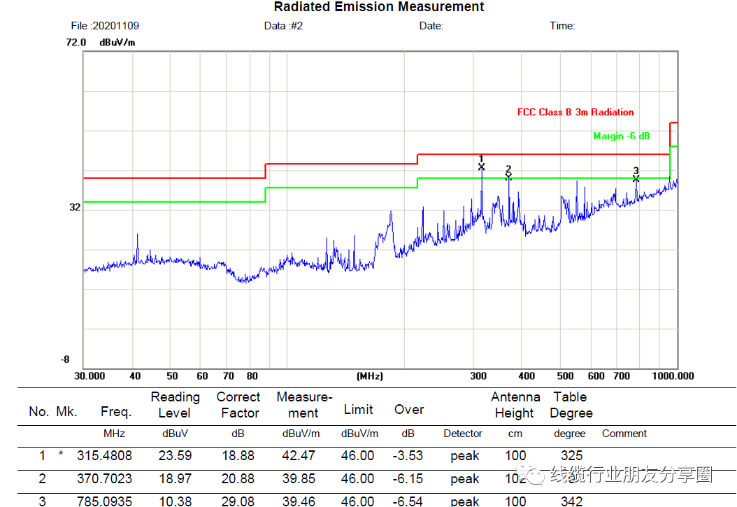

总结来看,一般我们认为屏蔽率越高的更容易通过EMI或EMC检测,EMI、EMS与EMC的区别,看完都明白了;但电磁干扰分为内部电磁干扰和外部电磁干扰.

问题是要提高人们对电磁波干扰(EMI)和抗干扰(EMS)基础知识的认识。要做好电磁兼容EMC,就必须从产生电磁的源头进行处理(除了自然界的电磁波),改变一些传统思维的选材和处理模式。采用真正的屏蔽和吸波材料,而不是什么导电塑胶等根本无法起到屏蔽和吸波作用,导电塑胶的体积电阻率是10^0~10^3Ω • cm,而屏蔽和吸波材料的休积电阻率是10^-1~10^-3 Ω•  cm。电场波和磁场波的分界点在30MHz,以上为电场波;以下为磁场波。屏蔽塑胶有电阻型、磁介质型、电介质型;我们普遍思维都是电阻型,那么在30MHz以下的屏蔽取决于材料中的相对磁导率。所以应该分为电场波屏蔽材料和全频屏蔽了材料。

只要涉及到TMDS信号的问题都很难解决,线路阻抗不均衡导致了信号传输的不完整,电线的好坏和余量将影响成品的EMI的测试好坏!电线的内部干扰够成:

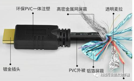

电线重点一:屏蔽(shield)是将金属物件置于空间的两个区域中,其目的为控制某一区域的电场 或磁场不任意散播到另一区域中,金属屏蔽物可能用来包围杂讯源,使得电磁场不致外洩屏蔽物也可以用于防止杂讯干扰到某一特定区域,如在芯线或对绞线与外皮间有铜网铝箔麦拉或金属隔离层,多一些遮蔽更可以避免一些外来的电磁干扰;故需要设计每对差分讯号的屏蔽采用麦拉铝箔屏蔽(采用抗张较大的供应商优选,铝层厚度要厚),铝箔包覆时(这里指集合或者成缆)要很圆整光滑,重叠率要大约铝箔宽度的25%,因为铝箔褶皱导致铝层破损断裂造成内部电磁信号泄漏,而铝箔鼓包尖峰会造成天线效应,线材会主动接收外部电磁信号,造成EMI有凸点。
电线重点二:外层高密金属网屏蔽,在送样ATC测试时候,需要使用铜丝金属屏蔽,遮蔽率做到85%以上,由于线缆排布使用的场景,势必会相互间产生磁场和电场,他们会通过耦合影响其它部件造成的干扰,避免造成高频段凸点,特别注意送检的编织半成品不可有断锭的,避免鼓包造成的天线效应。
电线重点三:为了避免线缆内部阻抗不均衡引起的泄漏,需要将各差分对的对绞绞距控制在20MM以内,将各对间同频段传输时相互间的干扰降到最低,两条平行的芯线互绞,为何要互绞,因为使用电流传输信号时, 一定会产生电磁场,进而导致电磁干扰,两线对绞及两两对绞, 可以降低两条线路传送讯号时所产生的电磁场相互干扰影响, 且对绞的次数越多抗干扰的效果愈好。

头端需要有良好的包覆,才是能对抗EMI最佳的方法,因传导性辐射:形成系来自于紧贴著电力线或缆线上的辐射讯号传输所至。
