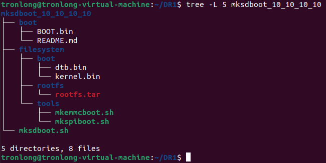

执行如下命令,查看解压后的制卡工具包具体内容。
Host# tree -L 5 mksdboot_10_10_10_10
Linux图 2
(1)boot目录
  • BOOT.bin文件:由FSBL和U-Boot镜像合并生成,用于初始化PS端外设和U-Boot启动。
  • README.md文件:制卡工具包、FSBL、U-Boot、Linux内核、文件系统等版本信息说明文件。
(2)filesystem目录
  • boot目录:主要存放Linux内核、基础设备树。
  • rootfs目录:主要存放文件系统压缩包。
  • tools目录:主要存放eMMC固化脚本、NOR SPI FLASH固化脚本。
(3)mksdboot.sh文件:Linux系统启动卡制作脚本文件。

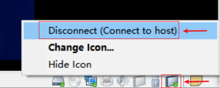

若Ubuntu系统未自动识别,请右击右下角的USB大容量存储设备图标,再点击“Connect (Disconnect from Host)”进行识别。
Linux图 4
如无以上图标或者连接不成功,请尝试如下方法:
(1)请将Micro SD卡通过读卡器插至PC机USB2.0接口,而不是USB3.0接口,部分版本VMware可能不兼容USB3.0。
(2)请将Micro SD卡通过读卡器插至PC机USB2.0接口,然后重启Ubuntu,在Ubuntu重启过程中不要取出。Ubuntu系统重启后,存储设备图标会重新出现。

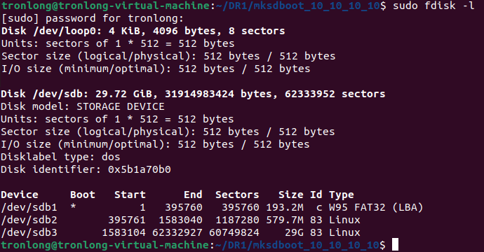

执行如下命令,确认Micro SD卡在Ubuntu系统的设备节点名。
Host# sudo fdisk -l
Linux图 5
可看到Micro SD卡设备节点是"/dev/sdb",并且有三个分区,分别为sdb1、sdb2和sdb3分区。设备节点名字是可变的,一般插拔多次或者使用不同的卡插拔后,可能会显示sdc或者sdd。

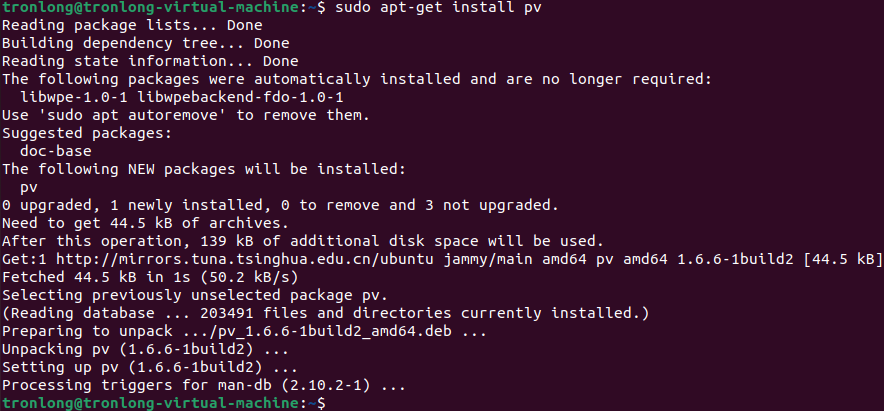

PV工具安装
PV(Pipe Viewer)是一种基于终端的工具,用于通过管道监测数据的进度。
为了更直观地显示系统启动卡的制作进度,Linux系统启动卡制作过程中会使用PV工具。请执行如下命令通过网络安装PV工具,如未安装PV工具将会导致系统启动卡制作失败。
Host# sudo apt-get install pv
Linux图 6

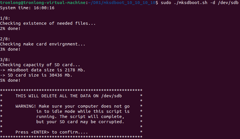

如下为Linux系统启动卡制作命令。命令中"/dev/sdb"为Micro SD卡设备节点,如错误输入其他存储介质设备节点,将会造成存储介质数据损坏,请确认命令中设备节点无误后,再执行命令。
进入制卡工具包目录,执行如下命令。

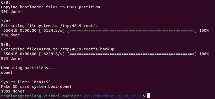

Host# sudo ./mksdboot.sh -d /dev/sdb
Linux图 7

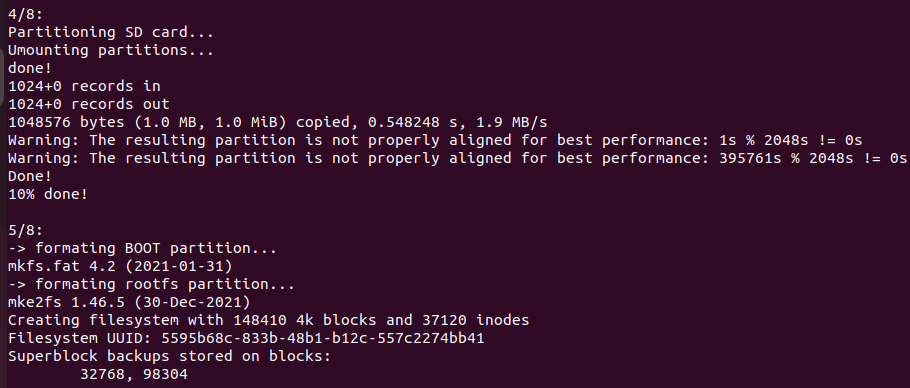

根据提示按回车键,进行Linux系统启动卡制作。
Linux图 8
耗时约2min,Linux系统启动卡制作完成。同时,系统会打印提示信息,如下所示。制作时间与Linux系统大小、Micro SD卡容量和接口性能有关。
Linux图 9

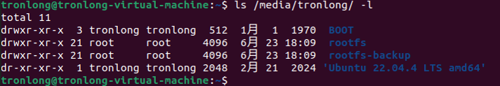

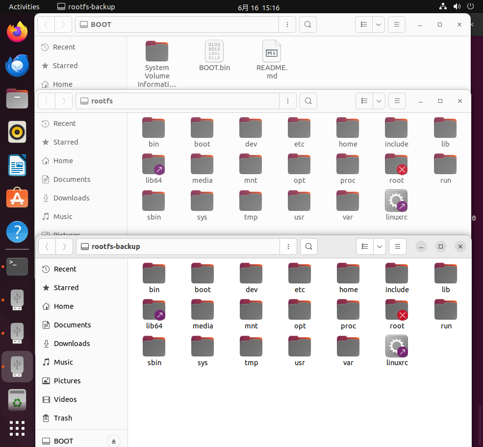

可看到新制作的Linux系统启动卡共有BOOT、rootfs和rootfs-backup三个分区。其中BOOT分区为FAT32格式,rootfs分区和rootfs-backup分区为EXT4格式。FAT32格式分区在Windows系统下可见,EXT4格式分区在Windows系统下不可见,三个分区在Linux系统下均可见。
Linux图 10
(1)BOOT分区:主要存放BOOT.bin等文件,从制卡工具包boot目录拷贝而来。使用Linux系统启动卡启动系统时,将使用此目录的BO0T.bin文件启动FSBL和U-Boot。
(2)rootfs分区:存放文件系统。rootfs分区boot目录主要存放内核镜像、基础设备树文件等,从制卡工具包"filesystem/boot/"目录拷贝而来。使用Linux系统启动卡启动系统时,将使用此目录的kernel.bin、dtb.bin文件启动内核。
(3)rootfs-backup分区:存放备份的文件系统。系统固化时,将其内容固化至eMMC文件系统分区。
Linux图 11

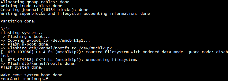

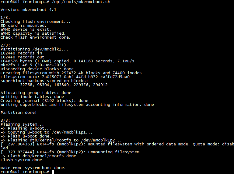

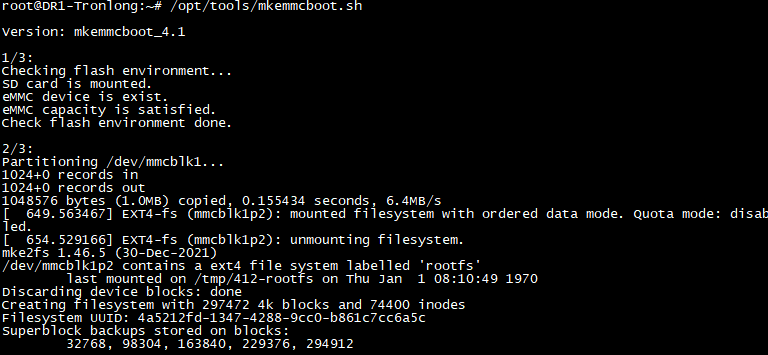

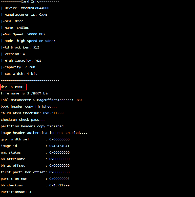

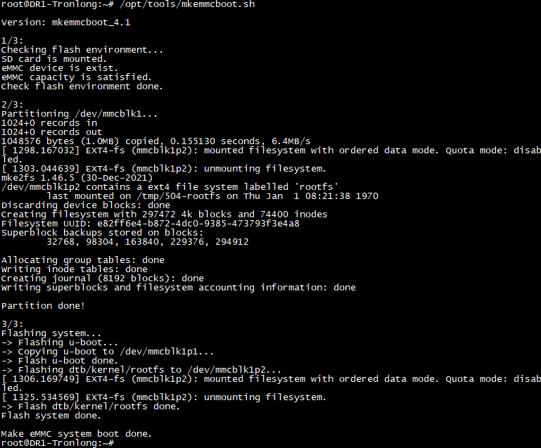

执行如下命令进行一键固化,用时约2min后固化Linux系统至eMMC,同时串口调试终端打印提示信息。
Target# /opt/tools/mkemmcboot.sh
Linux图 15
脚本会进行如下操作:
(1)清除U-Boot环境变量。
(2)将eMMC格式化为BOOT、rootfs分区。
(3)将Linux系统启动卡BOOT分区中的u-boot.img、tiboot3.bin、tispl.bin固化至eMMC对应分区。
(4)将Linux系统启动卡rootfs-backup分区中的文件系统固化至eMMC的rootfs分区,包括内核镜像和基础设备树文件。

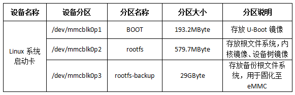

Linux系统启动卡分区说明

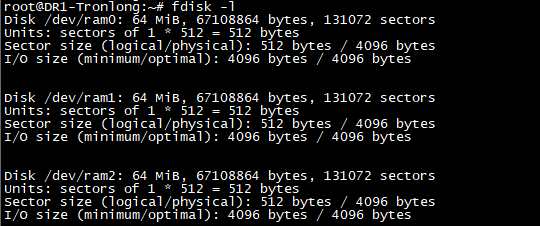

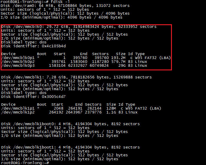

评估板启动,进入评估板系统后执行如下命令,查看Linux系统启动卡挂载信息
Target# fdisk -l
Linux图 18
Linux表 2

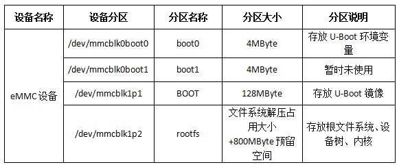

eMMC分区说明
执行如下命令,查看eMMC挂载信息
Target# fdisk -l
Target# dmesg | grep boot
Linux图 19
Linux图 20
Linux表 3

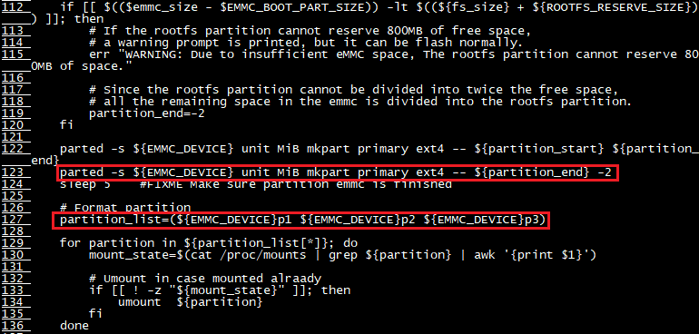

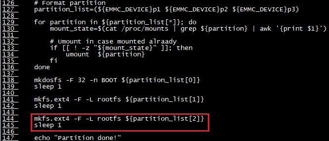

执行如下命令,修改mkemmcboot.sh脚本。
Target# vi /opt/tools/mkemmcboot.sh
Linux图 22
添加内容如下:
parted -s ${EMMC_DEVICE} unit MiB mkpart primary ext4 -- ${partition_end} -2 //在第123行添加
mkfs.ext4 -F -L rootfs ${partition_list[2]}
sleep 1 //在第144和145行添加
修改内容如下:
partition_list=(${EMMC_DEVICE}p1 ${EMMC_DEVICE}p2 ${EMMC_DEVICE}p3) //在第127行修改
Linux图 23

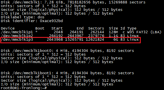

执行如下命令,查看划分结果。
Target# fdisk -l
Linux图 27
Linux图 28

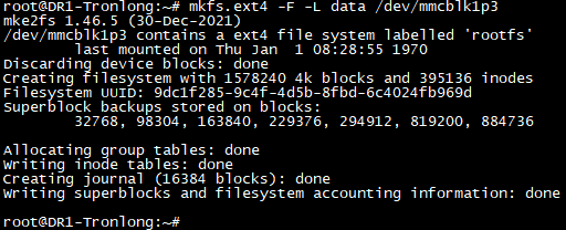

执行如下命令,格式化新建的分区。
Target# mkfs.ext4 -F -L data /dev/mmcblk1p3
Linux图 35

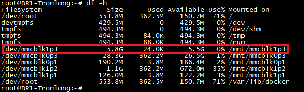

至此,eMMC剩余的空闲空间划分完成,可以手动挂载新的分区,或者重新启动评估板将会自动挂载。
重启评估板,执行如下命令,查看新建的分区信息。
Target# df -h
Linux图 36
