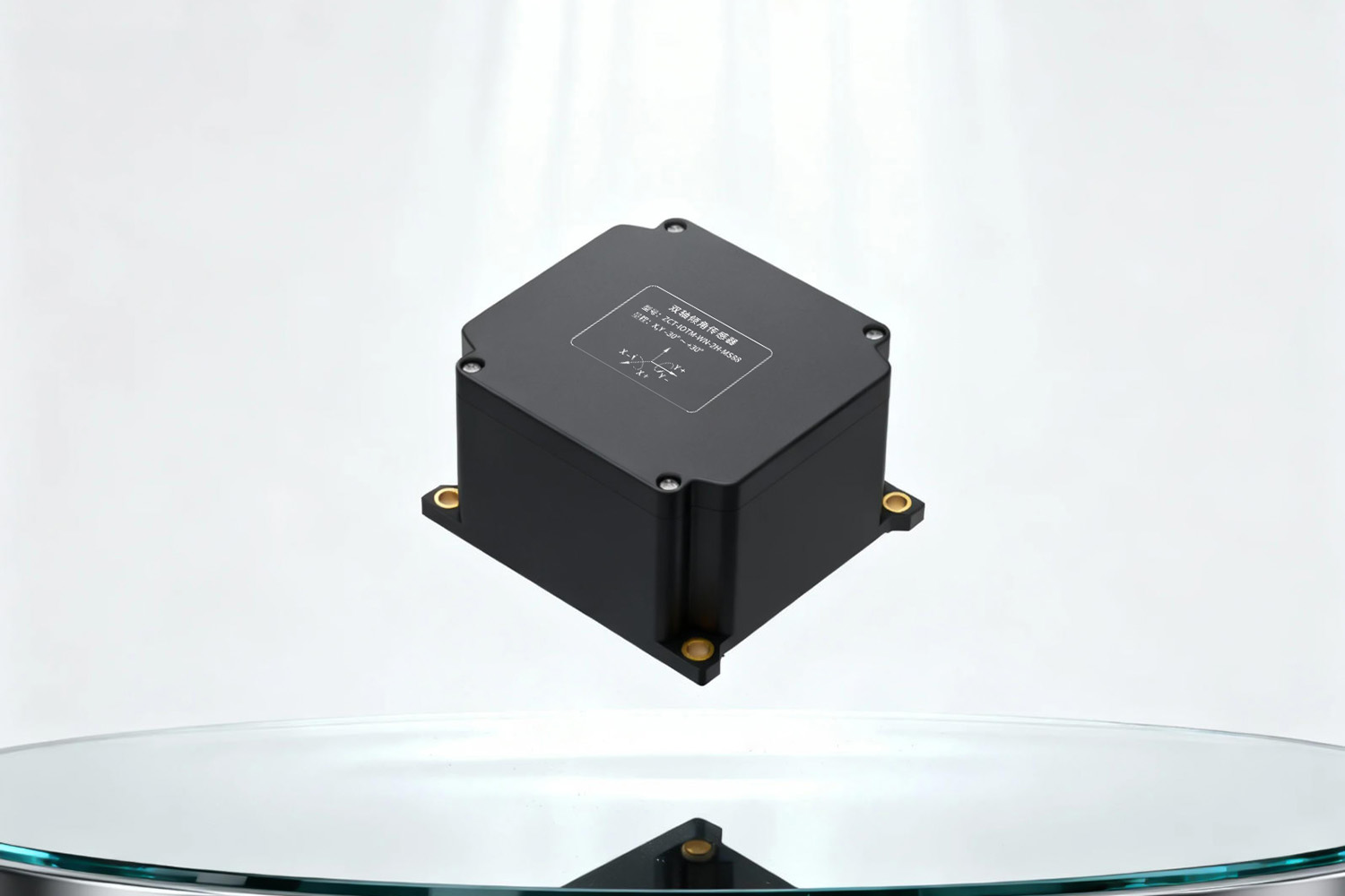

直川科技推出的无线倾角传感器,基于NB-IoT、LoRa等低功耗无线通信技术,为桥梁结构安全监测提供了高精度、全天候的解决方案。本文将以桥梁变形监测为场景,结合技术特性与行业实践,探讨无线倾角传感器在提升桥梁安全管理水平中的核心价值。

高精度测量与环境适应性
传感器采用MEMS技术,双轴测量精度可达0.005°,部分型号甚至可达0.002°(千分之二度),能够识别桥梁微米级位移引发的倾角变化。针对桥梁所处的高温高湿、盐雾腐蚀等恶劣环境,传感器通过IP67防护外壳与宽温域设计(-40℃至85℃),确保长期稳定运行。内部温度补偿算法可抑制热漂移,减少测量误差。
无线通信与低功耗设计
根据桥梁现场条件,传感器支持多模式通信:
LoRa协议:适用于网关覆盖范围内的群组监测,传输距离达3–5公里,单网关可连接多个传感器,降低部署成本。
NB-IoT/CAT1技术:依赖蜂窝网络直接传输,避免中继设备故障风险,内置存储卡支持断网数据补发,确保数据完整性。
低功耗设计使传感器在每小时上报一次数据时,电池续航可达4–5年,适合无外部供电的野外环境。
