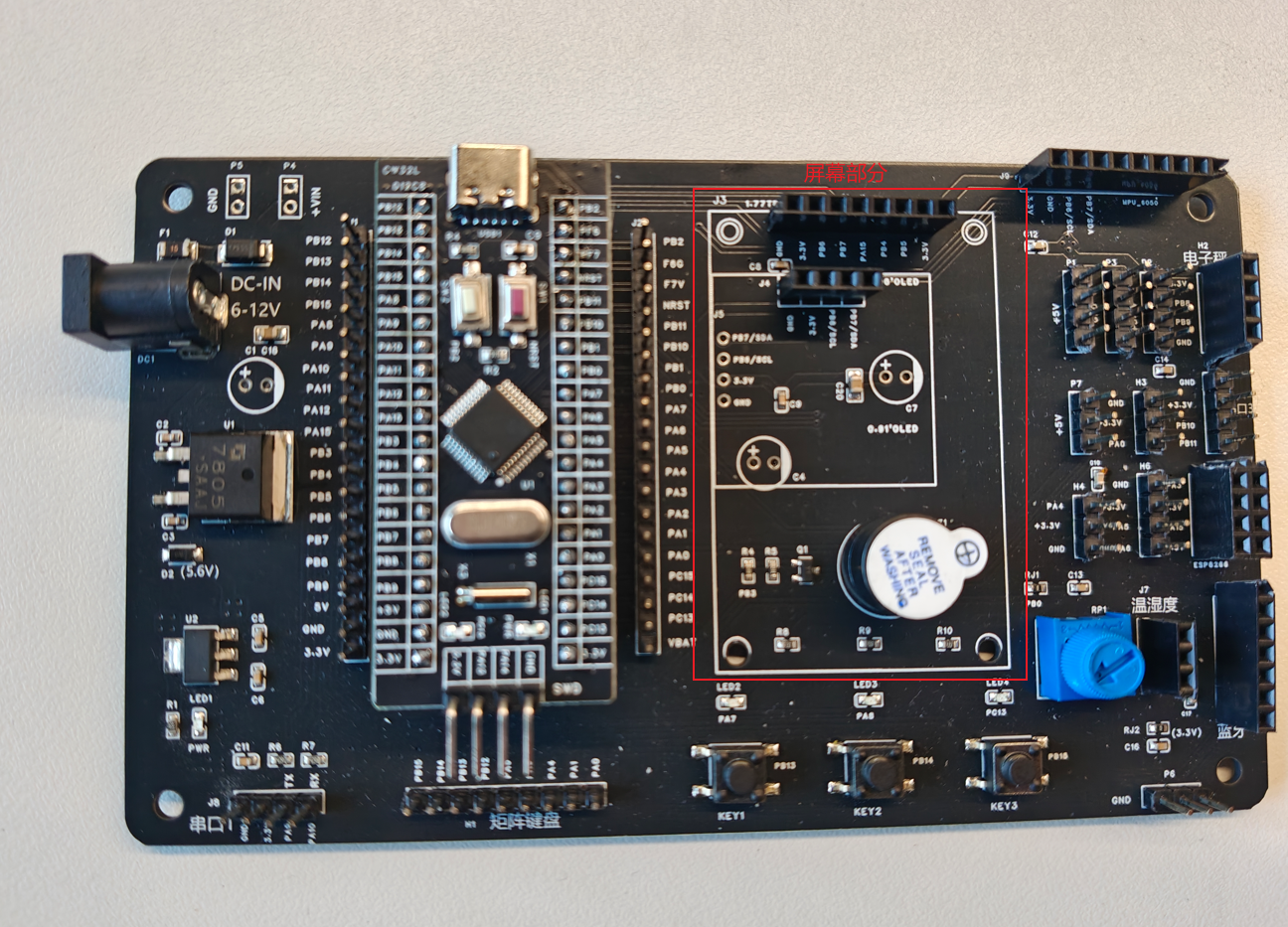

在CW32生态社区以极高的性价比入手了这块CW32L012开发评估板,开发板以底板、核心板、1.77寸TFT显示屏构成,所有的IO口都引出了排针,这点好评,使用杜邦线可以非常方便的连接其他模块。引脚、接口模块的布局都非常合理,并且整板子都使用了黑色,颜值也杠杠在线的,非常方便我用来学习这颗芯片。这里边还有一个非常小的细节,这个细小的设计很贴中我的使用习惯,核心板中的功能按键和复位按键进行了区分,白色的按键是功能按键,红色的按键才是复位按键,让我这种分不清左边是复位按键还是右边是复位按键的人一下就能按中复位按键了;
开发板介绍
开发评估板

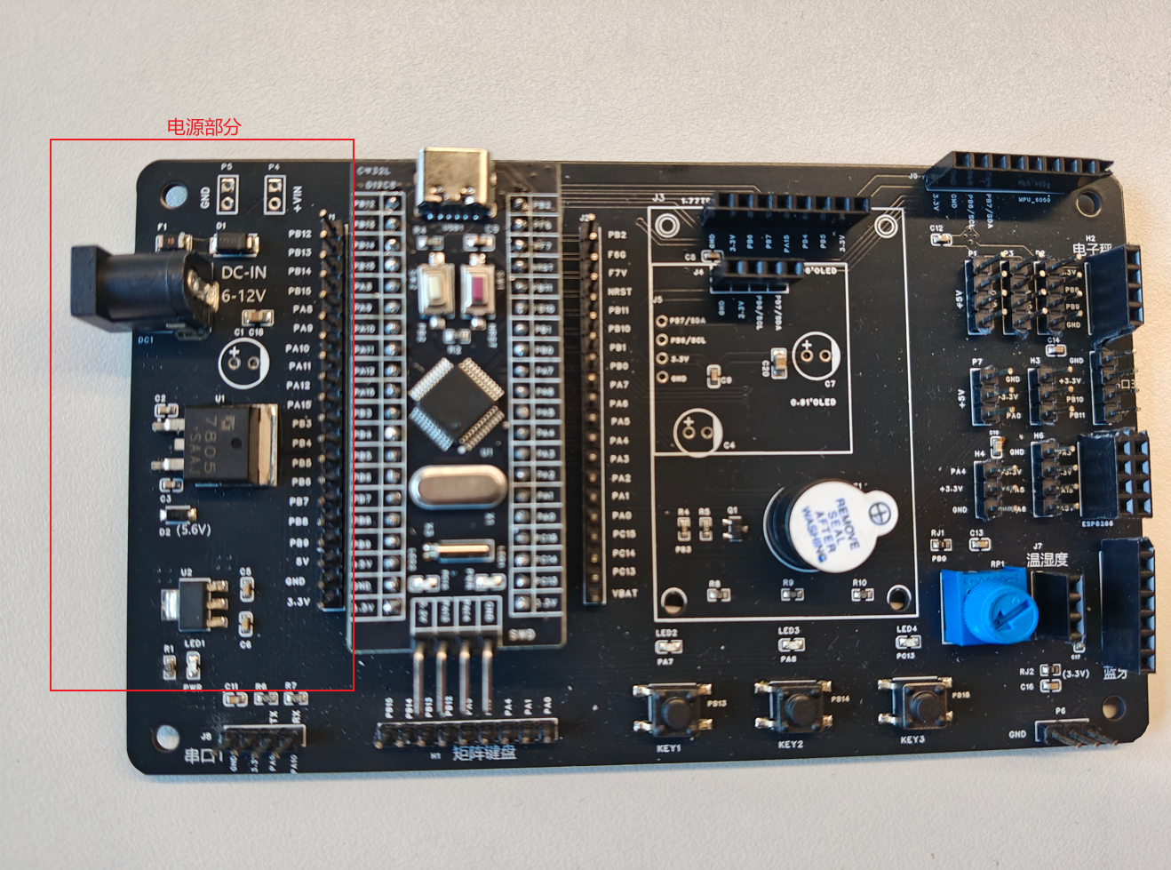

这款开发评估板的设计非常巧妙,首先是电源部分,给出了一个12V的DC直流电源插口,有自恢复保险丝和保证电流单项导通的二极管,7805线性稳压器将电压从15V的电压稳压到5V,需要用到5V电压的模块此时接到这里完成5V供电,同时我们的芯片也从这里获得5V的供电,这款芯片是宽电压的芯片,用5V是完全没有问题的;AMS1117-3.3是一款非常经典的5V稳压到3.3V的线性稳压器,此时需要用到3.3V的模块在这里供电,在开发板的右侧区域预留了大量的+5V、+3V3、GND的排针,方便外接模块供电,这就是电源部分。
开发评估板
接着是显示屏幕区域,这块开发板做足的对屏幕的兼容,对0.91OLED,0.96OLED,1.77TFT屏幕都兼容,接口方面是4线SPI,2线的I2C,官方默认给配置的是一个8针的1.77TFT屏幕,在这篇文章我将着重介绍4线SPI,通过软件模拟来实现SPI通讯协议,并测量其通讯速率。
开发评估板
板载的模块设计了一个有源蜂鸣器,通过MCU的PB3引脚来控制SS8050三极管来开关断蜂鸣器,可以完成蜂鸣器相关的实验,三个按键分别是KEY1,KEY2,KEY3,三个LED灯分别是LED1,LED2,LED3,对应MCU的PB13,PB14,PB15,PA7,PA8,PC13,LED灯是低电平点亮,可以完成流水灯以及按键电灯实验,一个电位器,可以调节电阻的大小,对应MCU的PB0口,通过调节电位器,来完成adc采集模拟电压的实验。
在核心板区域提供了TYPE-C单独供电,留出了4针的SWO程序调式口,有一个复位按键和一个功能按键,预留了一个外部高速晶振和一个低速晶振,高速晶振支持4-32MHz,低速晶振是32.768KHz的,这款芯片没有PLL倍频器,内部时钟频率连接到外部高速晶振时,外部高速晶振最高是多少,那么内部时钟频率最高就是多少,但是这款芯片内部的RC振荡器是96MHz的,这个频率可以满足大部分使用场景,还可以节省使用外部晶振的成本,那么使用这款芯片的时候大概率就是使用内部RC振荡器了,官方也没有配置外部晶振,只是设计了这个位置,估计也是和我有类似的考量吧。
最后这块板子还提供了大量的外部模块接口,可以拓展更多的模块,增添了可玩性,由于这块开发板已经极具性价比了,出于对成本的考量,官方是没有配备拓展模块,预留出来的模块接口有8Pin的mpu6050,我们外接了这个模块可以做一些与运动检测相关的实验,因为这个模块是测量横滚角、俯仰角、偏航角的,4Pin的电子秤模块接口,可以做电子秤的实验,2*4Pin的WIFI模块,可以插ESP8266做物联网相关的实验,6Pin的蓝牙模块,可以做和手机通讯的实验,9针的矩阵键盘接口,3Pin的温湿度,插上dht11模块可以测量温度和湿度,以及预留了2个4针的串口,可以做串口通讯的实验。

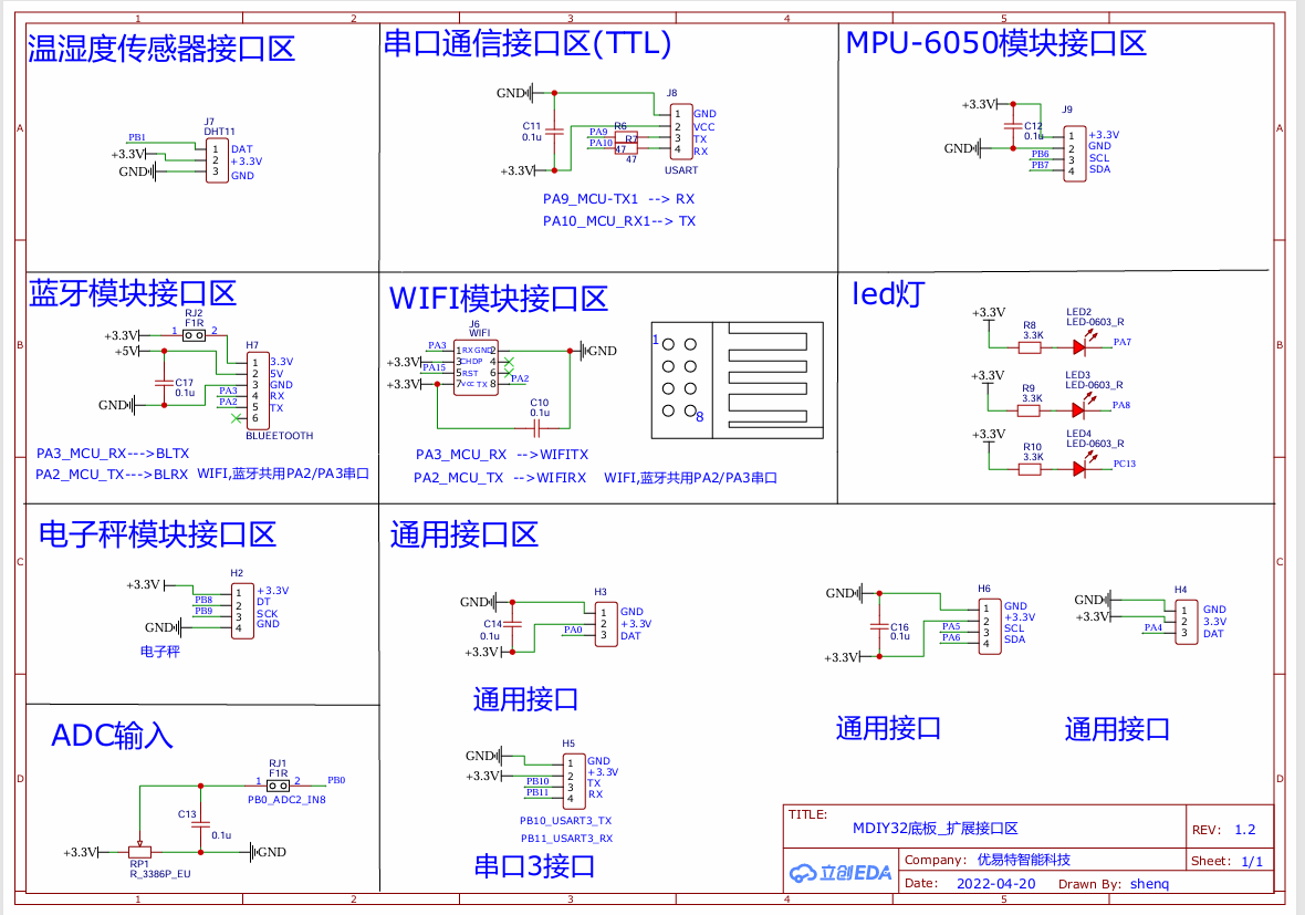

原理图
原理图来源于CW32生态社区,官方开源了硬件原理图;
开发评估板
开发评估板

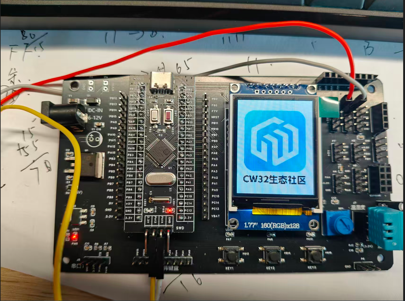

SPI可以通过软件模拟和硬件外设资源实现,软件模拟SPI是指在不用硬件电路SPI控制器的情况下,通过通用输入输出引脚(GPIO)和程序代码来模拟SPI通信时序的方法。我将通过这种方式来点亮官方配置的这一块1.77寸TFT屏幕,让屏幕显示出图片。
实现思路
使用普通的GPIO引脚分别模拟SCLK、MOSI、MISO、CS功能
通过程序控制引脚电平变化来生成SPI时序
用延时函数或精确计时控制通信时序

这就是软件模拟SPI的底层驱动,由于屏幕显示图片的代码数量太长了,这里就没有分享出来了;

实现效果
