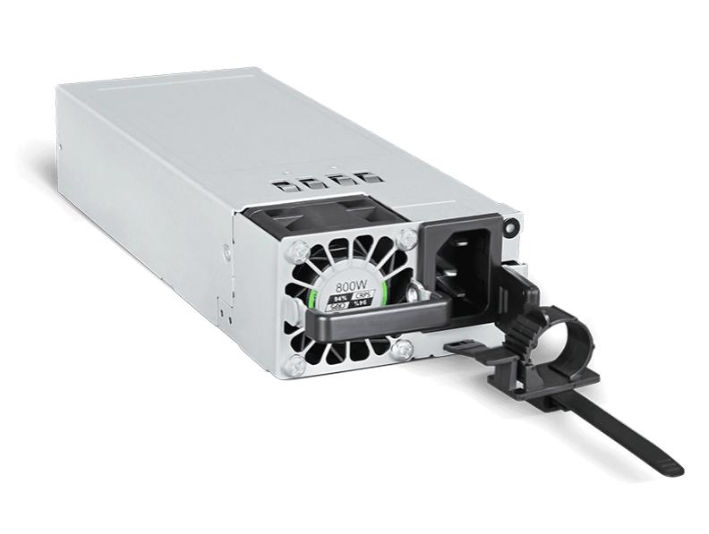

液冷散热带来的变化不仅影响AI服务器电源系统本身,还对与AI服务器电源密切相关的磁性元件设计提出了全新的需求。
过去磁性器件优化重点在于通过材料降损与结构改良来降低温升,并配合风冷实现可靠运行。
但在AI服务器功率密度持续攀升、散热模式从空气换热转向液体换热后,磁元件设计的出发点从“降低发热”进一步转向“缩短热路径、提高热流导出效率”。
AI服务器
服务器 CPU_CRPS 电源 图/杭州铂科电子
在目前服务器功率密度上升与空间变小的趋势下,磁元件再怎么降低损耗也挡不住发热堆积。现在更重要的是把热快速排出去,让它顺利传到液冷那一侧。

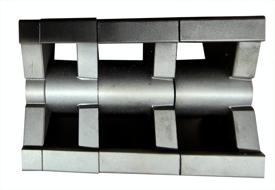

磁性材料本身也面临耐温、耐腐蚀和热循环冲击的新要求。浸没式液冷散热使绝缘漆、塑料支架、胶带、标签乃至磁芯表面都可能长期接触冷却介质,因此材料需要避免溶胀、脱落与腐蚀。
AI服务器
组合型磁芯 图/国石磁业
一些企业开始在晶界添加耐腐蚀氧化物以提升材料稳定性,但目前大多数方案仍处于实验与验证阶段,产业普遍通过严格浸泡测试与冷热冲击测试来筛选材料兼容性。
同时,业内也在探索提升磁芯韧性、抵抗热胀冷缩引起开裂的方法,但目前仍未实现完全解决方案,灌封支撑与结构缓冲设计仍是主流方式。
在材料体系方面,铁氧体仍是主力,但随着AI服务器应用对高饱和磁通密度和热传导提出更高要求,金属软磁粉芯获得更多关注。
部分厂商表示,在高功率密度与高频条件下,粉芯在体积缩减方面可具显著优势,最大可缩小约70%,并带来更紧凑布局与更短热路径。但铁氧体材料仍在演进,如材料端不断提升居里温度与高温损耗性能,部分产品居里温度已达到220℃以上,损耗曲线逐代下降,适应140℃甚至160℃的长期工作环境。
