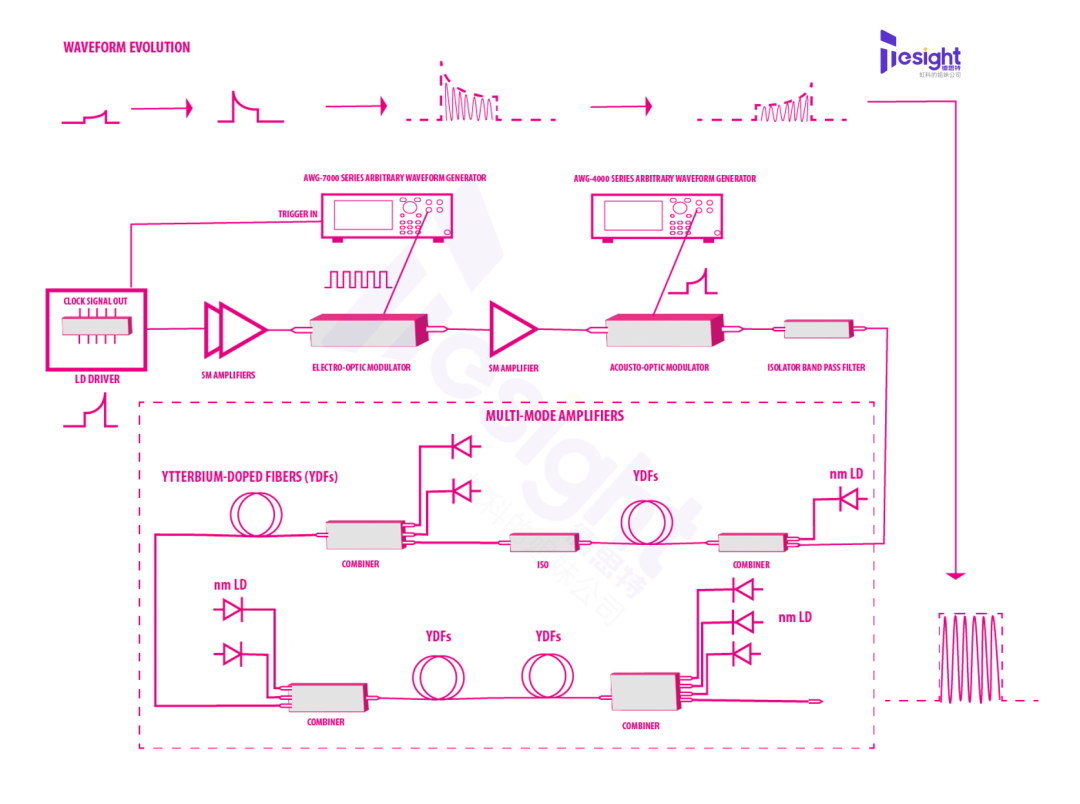

在本示例中,我们将分析一种双预补偿结构,该结构由一个任意波形激光二极管(LD)驱动器、一个声光调制器(AOM)、一个电光调制器(EOM)、三个单模放大器以及四级多模放大器组成。激光系统设置的示意图如下图所示。
AWG
系统整体构成与核心配置
该激光系统以 “双预补偿” 为核心设计思路,整体划分为五大功能模块,并明确关键器件参数,具体如下:
  • **功能模块划分:**包含脉冲源、三级单模预放大器、高重复率调制部分、二次预补偿调制部分、四级多模放大器;
  • **脉冲源配置:**由任意波形激光二极管(LD)驱动器直接调制源头LD,生成重复率100Hz的预补偿波形;
  • **单模预放大器参数:**三级放大器的增益介质均为高掺杂单模Yb³⁺掺杂光纤(YDFs),在976nm处吸收系数达 250dB/m,泵浦源采用单模976nm激光二极管;
  • **关键辅助器件:**AOM后串联3dB带宽2nm的隔离器/带通滤波器(IBP),用于优化光束质量;四级多模放大器由四个全光纤双包层放大级(第四至第七级)组成,负责脉冲能量提升。

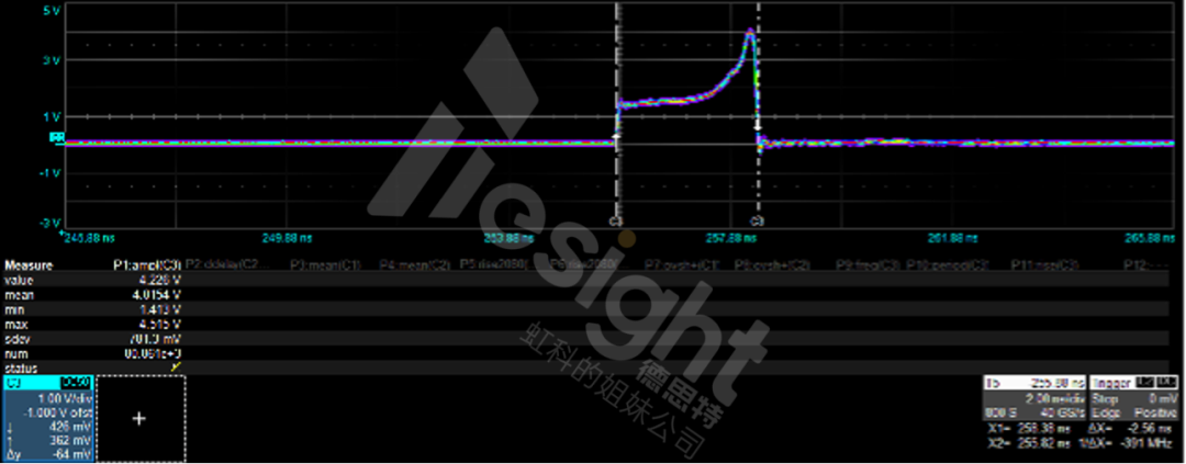

  • **脉冲同步触发:**接收激光驱动器的触发信号,使EOM驱动波形与激光脉冲精准同步,德思特TS-AWG7000/TS-AWG5000系列抖动仅为数皮秒级,保障同步精度;
  • **EOM高速驱动:**针对高重复率调制部分的5–10GHz带宽EOM,德思特TS-AWG7000/TS-AWG5000系列可直接驱动(无需额外放大器),输出最高5Vpp电压脉冲(上升/下降时间50ps),支持10GHz高频信号;
  • **AOM 预补偿控制:**为二次预补偿调制部分的200MHz 及以下带宽AOM提供信号,德思特TS-AWG5000/TS-AWG4000系列系列适配其低带宽需求,同时AOM兼具脉冲形状预补偿与时域上抑制预放大器(自发辐射)ASE基座双重作用。

系统通过器件布局与放大器功能分配,实现损耗补偿 - 预补偿 - 能量提升的递进效果,核心设计逻辑如下:
  • **放大器的损耗补偿作用:**第三级单模预放大器置于EOM之后、AOM之前,专门补偿EOM的插入损耗与调制损耗,为AOM的二次预补偿提供足够初始能量;
  • **调制环节的顺序设计:**先通过EOM完成高重复率调制,再经AOM进行二次预补偿,确保脉冲形状与噪声抑制效果;
  • **多模放大的能量提升:**AOM后经IBP滤波优化后,脉冲进入四级多模放大器,最终将能量提升至毫焦耳(mJ)量级,并实现近似均匀的突发波形分布。

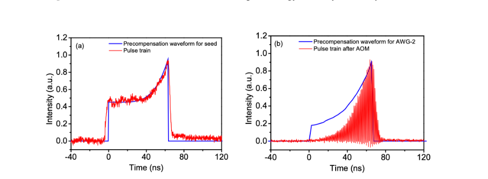

  • **波形匹配性:**上图中显示,AOM调制后的突发模式脉冲(红线)包络与AWG预补偿波形(蓝线)基本一致,成功获得突发持续时间约60ns的预补偿种子源;
  • **能量与功率指标:**经四级多模放大后(用于提高脉冲能量),最大脉冲能量达13.3mJ(为已知全光纤吉赫兹突发模式脉冲最高值),最高峰值功率约0.53MW,最大能量下提取效率 31.4%;
  • **增益饱和缓解与局限:**最大输出能量下,二次预补偿有效缓解增益饱和效应,实现近似均匀包络(一般情况下由于增益饱和效应,随着泵浦功率的增加,突发包络的前部会抬升);但因AOM调制上升/下降时间较慢(约 10ns),无法形成包络两侧的快速边缘。

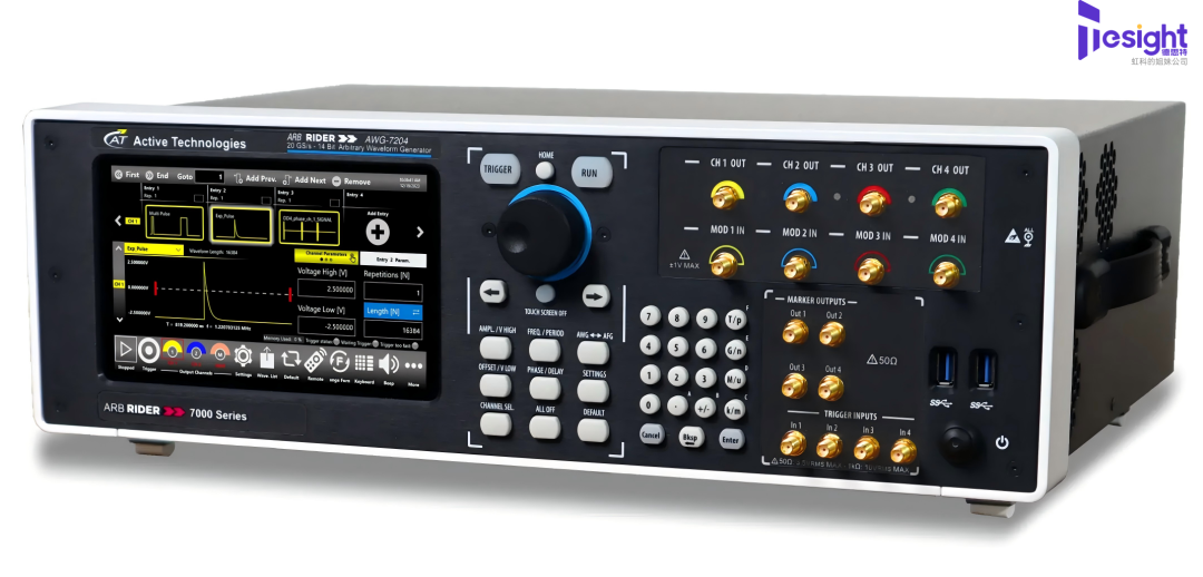

  • **超高性能规格:**最高17 GS/s采样率与14位分辨率,50ps的边沿时间和100ps的最小脉宽,满足量子、光电、半导体等前沿应用对精度的极致要求。
  • **多模式信号输出:**支持AWG、AFG、DPG、SPG等多种输出模式,一机多用,灵活应对复杂测试需求。
  • **强大的多通道同步能力:**支持多台设备级联,轻松实现16通道模拟输出+128通道数字输出。
  • **统一软件平台与开放开发接口:**免费提供功能强大且易于操作的波形编辑器软件,让您能够轻松为雷达脉冲、物理研究脉冲、真实世界信号和复杂环境信号创建极为复杂的波形。
