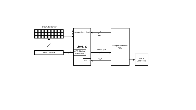

参数
信号处理系统
方框图
信号处理系统
