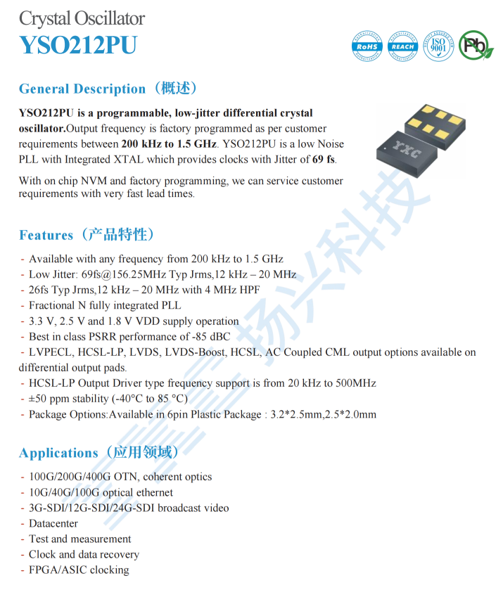

01 产品特性
产品特性:
· 频率范围/ Frequency Range
200kHz to 1500MHz
· RMS抖动/RMS Jitter [12 kHz~20 MHz]
0.08 ps 典型值 (12kHz to 20MHz)
· 频率偏差/Total Stability
总偏差 ±50PPM
· 供电电压/Supply Voltage
3.3V, 2.5V, 1.8V
· 工作温度/Operating Temperature
-40℃ to +85℃
· 封装尺寸/Package Size
3.2*2.5mm, 2.5*2.0mm, 2.0*1.6mm
· 输出方式/Output Type
LVPECL, LVDS, HCSL, LPHCSL, LVDS-Boost (800mV typ.), CML

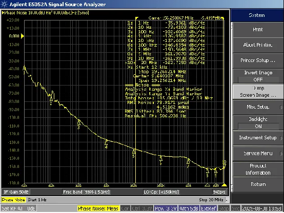

No.2 0.08ps超低抖动,行业领先
Ultra-low Jitter
12kHz–20MHz带宽下,YSO212PU的RMS抖动典型值仅0.08ps,达到业内差分晶振领先水平,可满足高速链路、精密计算和交换设备等对时钟抖动极为敏感的应用,有效提升系统稳定性、信号完整性与BER可靠度。
差分晶振
实测数据:
RMS Jitter 80fs @ 156.25MHz
 (12kHz - 20MHz)
