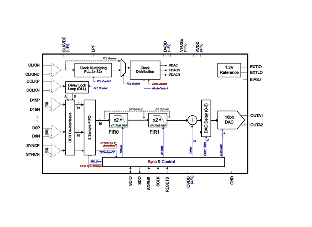

参数
lvds
方框图
lvds
一、产品核心概述

2. 核心功能
  • 插值与信号处理:内置两片 47 抽头 FIR 滤波器,支持 2x/4x 插值,可配置低通(LP)或高通(HP)模式,实现实数上变频;滤波器阻带衰减 76 dB,过渡带 0.4~0.6× 输入数据率。
  • 时钟与同步:集成 2x~32x 时钟倍频 PLL,支持外部时钟直接输入(最高 1 GHz)或低速率基准时钟倍频;内置延迟锁定环(DLL),用于 LVDS 数据与时钟的 skew 校准,保障高速接口时序稳定。
  • 接口与控制:16 位宽 LVDS 输入总线,带片内 100Ω 终端电阻;支持 3 线 / 4 线串行接口(SIF)配置寄存器;提供多 DAC 同步功能,可通过 SYNC 引脚实现多器件输出同步。
  • 测试与保护:内置数字自测试(SLFTST)模式,无需外部测试图案即可验证数字链路;支持睡眠模式,降低闲置功耗;具备 FIFO 溢出、图案错误等状态监测功能。
