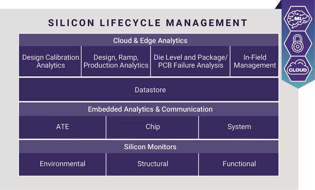

作为系统设计的全球领导者,新思科技提供SLM IP和分析解决方案,可显著提升芯片健康状态,并在系统生命周期的各个阶段提供关键运行指标。
该解决方案具备三大监测特性,即环境监测、结构监测和功能监测,分别可以基于器件运行环境了解和优化芯片性能;识别从设计到现场运行阶段的性能变化;以及用于跟踪关键器件功能的健康状况和异常情况。
我们的SLM IP和分析解决方案包括:
工艺、电压和温度监测器
确保最优运行状态,同时最大化性能、功耗与可靠性。
全芯片高精度分布式监测,支持通过频率调节实现热管理。
支持28nm至3nm工艺节点。
路径裕量监测器
测量1000多条综合和功能路径(测试和现场)的时序裕量。
基于实际裕量优化芯片性能。
自动化路径选择、IP插入和扫描生成功能。
时钟和延迟监测器
测量一个或多个信号的边缘之间的延迟。
监测时钟占空比的质量。
借助内置自测(BIST)跟踪,测量内存读取访问时间。
对数字延迟线进行特征分析。
UCIe监测、测试和修复
监测Die-to-Die UCIe通道的信号完整性。
生成算法BIST向量,以检测互连故障类型,包括通道间串扰。
通过冗余分配执行累积通道修复(制造和现场)。
高速访问和测试
支持通过功能接口(PCIe、USB、SPI等)进行测试。
适用于现场运行以及晶圆分拣、最终测试和系统级测试。
可以与自动化测试设备结合使用。
通过减少引脚数量,方便现场远程诊断,降低测试成本。
高带宽内存(HBM)外部测试和修复
全面且经过硅验证的DRAM堆叠测试、修复和诊断引擎。
支持第三方HBM DRAM堆叠提供商解决方案。
高性能Die-to-Die互连测试和修复支持。
与HBM PHY协同工作,并支持一系列HBM协议和配置。
SLM分层子系统
面向片上系统(SoC)的自动化分层SLM和测试可管理性解决方案。
借助系统内调度,自动集成和访问所有IP/核心。
预先验证、随时可用的ATE向量和向量移植功能。
