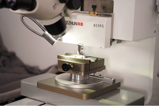

1、Beta S100剪切力测试机
IGBT
Beta S100是一款高精度、高性能的微机控制剪切力/拉力测试机,专为半导体封装、微电子组装等领域的精密力学测试而设计。
主要技术特点:
高精度力值测量:采用高分辨率力值传感器,量程范围宽,精度可达±0.5%以内,能准确捕捉微小的力值变化。
精密运动控制:伺服电机驱动,实现无级调速,测试速度稳定、精确,确保测试结果的可重复性。
多功能测试夹具:配备精密的剪切力测试夹具,推刀厚度、高度可调,以适应不同尺寸的芯片和测试要求。同时可更换为拉力测试工具,进行键合线拉力测试。

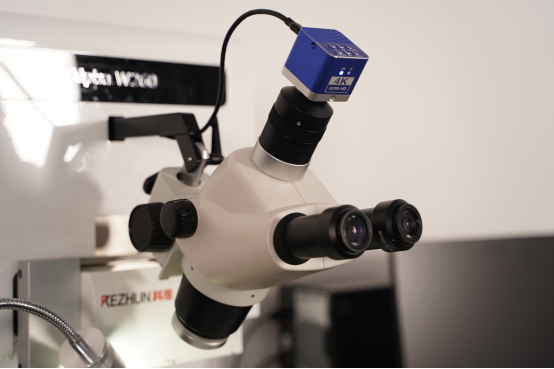

高倍率显微镜与照明系统:集成高清摄像头和可调光源,便于精确对准样品位置,并在测试后观察失效模式。

四、测试流程(以IGBT芯片剪切测试为例)
步骤一:准备工作
样品固定:将待测的IGBT功率模块牢固地固定在测试机的夹具平台上,确保模块在测试过程中不会移动。
选择与安装推刀:根据被测芯片的尺寸,选择合适的推刀(厚度通常为芯片厚度的80%-90%)。将推刀正确安装到力值传感器的测头上。
系统校准:开启设备电源,预热。如有需要,根据设备手册进行力值传感器的日常校准。

视觉对位:通过软件控制平台移动,并利用高倍率显微镜观察,将推刀的前沿精确对准芯片一侧,并确保推刀与芯片边缘平行,且保持设定的推刀高度。
