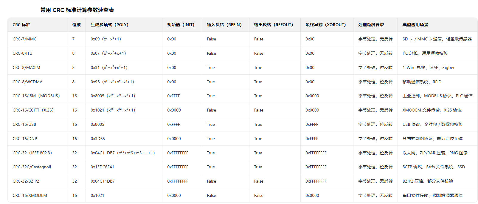

  1. 参数必须“对齐” :发送方和接收方的CRC参数(多项式、初始值、输入/输出反转、最终异或值)必须完全一致。比如MODBUS-RTU用CRC16/IBM(多项式0x8005,初始值0xFFFF),若一方用错多项式,校验必失败;
