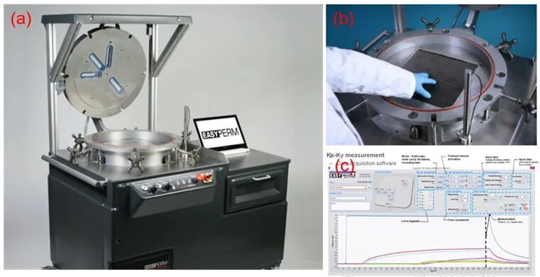

有鉴于此,Moldex3D材料科学研究中心导入了EASYPERM(图一),以提升复合材料的量测能力。EASYPERM曾在2015年获得JEC创新奖(JEC Invention Award),是用以量测纤维布渗透特性的仪器,可透过压力传感器测量出产品不同布位的局部压力,并描绘出内部平面及外部平面的渗透率。纤维布渗透率是透过均衡流动率及局部压力并应用达西定律计算而得。本研究中,我们模拟油在渗透率量测过程中非均衡阶段的充填行为,以验证模拟工具的可靠度。在此阶段,系统尚未达到均衡状态,且局部压力有时会增加。
复合材料
图一 (a)EASYPERM;(b)注塑模具;(c)数据采集及分析接口

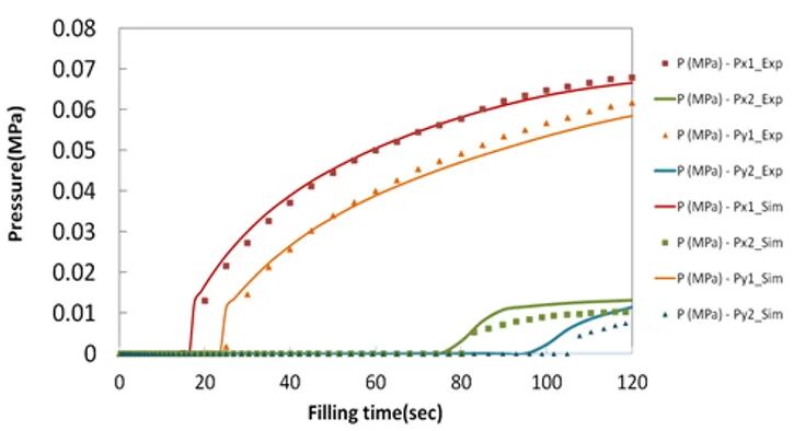

透过压力传感器(图二)不只可观察到局部压力随着时间的变化,且能掌握流动波前抵达的时间。当流动波前到达感测点时,局部压力就会从零开始增加。接下来进行交叉验证,我们在Moldex3D RTM模块中复制了一个EASYPERM模穴,并在模拟时使用与实验相同的注塑设定。此验证案例针对模拟和实验结果中的波前到达时间和压力增加趋势进行比较。图三(a)显示仿真的流动波前与实验结果非常相似,可见Moldex3D RTM求解器有很高的精确度(图四、表一)。

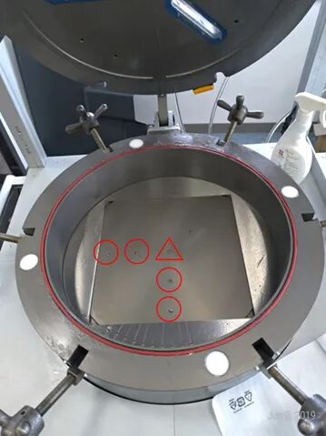

复合材料
图二 压力感测点在模穴内部平面几何中的位置(△为原本位置上的压力感测点,○则是在平面内其他部位的压力感测点)

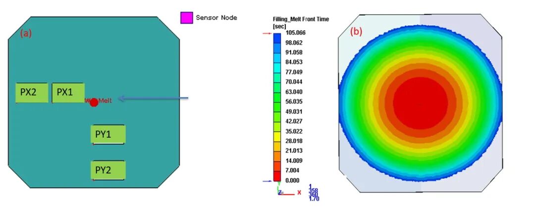

复合材料
图三 根据实际注塑条件进行的模拟设定:(a)进浇点及压力感测位置;(b)流动波前时间
复合材料
图四 EASYPERM实验数据与仿真结果比较,二者相当接近,皆显示当流动波前到达感测节点时,压力从零开始增加。
