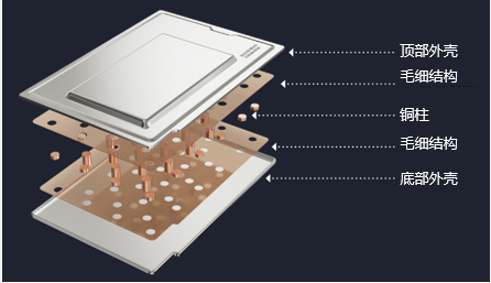

VC均热板的基本结构包括:
外壳: 通常采用紫铜(C1100/C1020)材质,具有良好的导热性能和可加工
毛细结构: 多层铜网+区域化孔洞设计,提供工质回流的毛细力
工质: 去离子水等低沸点液体,在真空环境下低温即可蒸发
支撑柱(铜柱): 防止真空腔在大气压下变形,同时增强结构强度

质量挑战:
作为VC均热板的核心内部结构,铜柱与毛细结构的尺寸设计是在多重矛盾中寻求平衡的艺术。铜柱首要保证结构强度,但其尺寸过大会严重阻碍蒸汽扩散与冷凝液回流,增加流阻,因此现代设计趋向于采用阵列式微铜柱,在确保抗塌陷能力的同时最小化对相变流传热的干扰。毛细结构是液体回流的驱动力,其尺寸直接影响性能极限:厚度与孔径过小虽能产生强毛细力,但会导致液体流动阻力激增且热阻变大;厚度与孔径过大则会使毛细力不足,极易引发蒸发端干涸。最优设计在于为毛细结构选择最佳厚度与孔径范围,以最大化其综合性能系数(即平衡毛细力与渗透率)。
在设计和生产制造过程中需要关注铜柱的直径与高度,毛细结构的厚度与孔径,凹陷/鼓包等缺陷检查以确保VC均热板的质量。

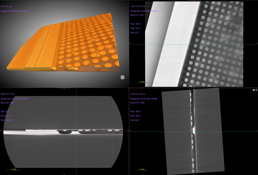

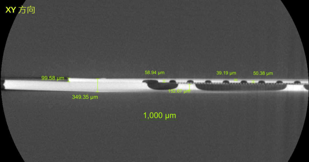

8μm体素分辨率对ROI扫描成像,可观察到裙边、焊道、铜柱和铜网结构,注意到铜网有一处凹陷。
蔡司
蔡司

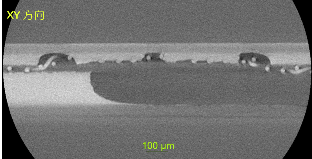

测量裙边和铜柱等各层结构的厚度
ZEISS的3D软件所示重构后的2D切片,XY方向
蔡司
ZEISS的3D软件所示重构后的2D切片,YZ方向
体素:8μm
边缘:测量铜柱直径

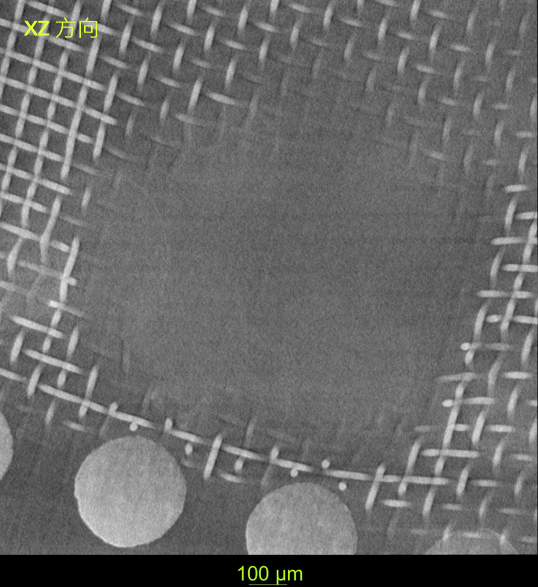

并对凹陷处铜网进一步放大扫描
蔡司
ZEISS的3D软件所示重构后的2D切片,XZ方向

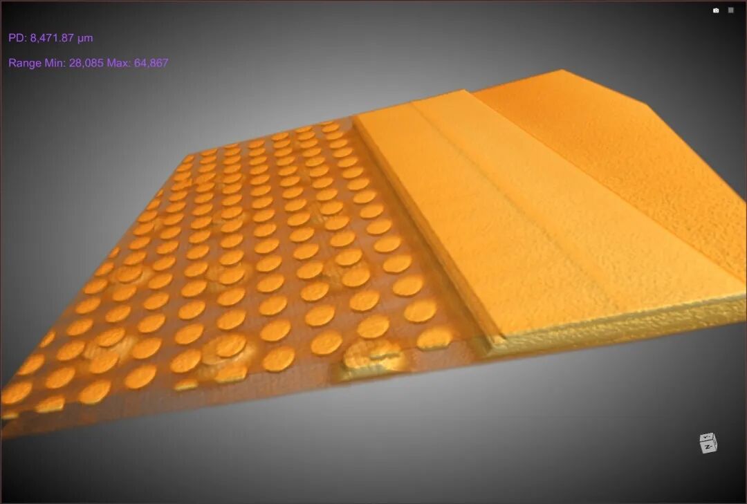

ZEISS的3D软件所示重构后的3D结构
体素:8μm

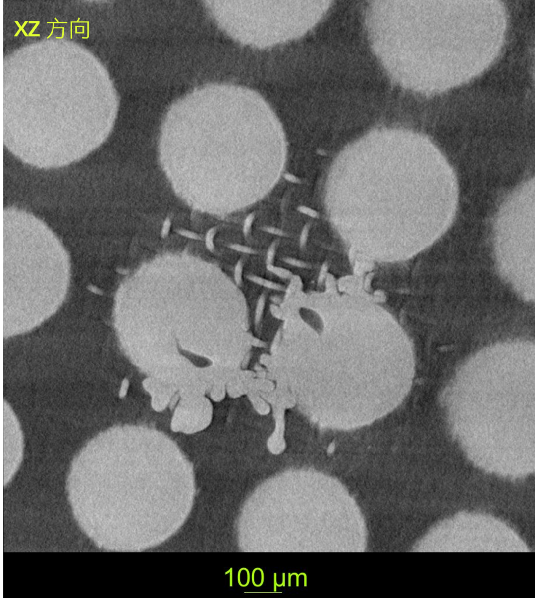

1.2铜网缺陷

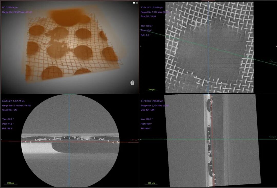

1.5μm体素分辨率对凹陷处铜网扫描成像,可观察到铜柱和铜网变形、粘连。
蔡司
ZEISS的3D软件所示重构后的2D切片。
每个象限代表一个不同的 正交虚拟切片 ,彩色线对应相同的边框颜色切片。比如,上排象限内的绿色线位置对应左下象限的绿色边框内的2D切片。
通过移动彩色线可以观察对应颜色线框内的虚拟切片变化。

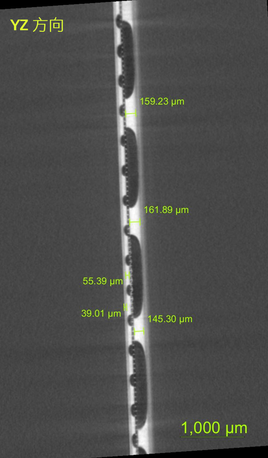

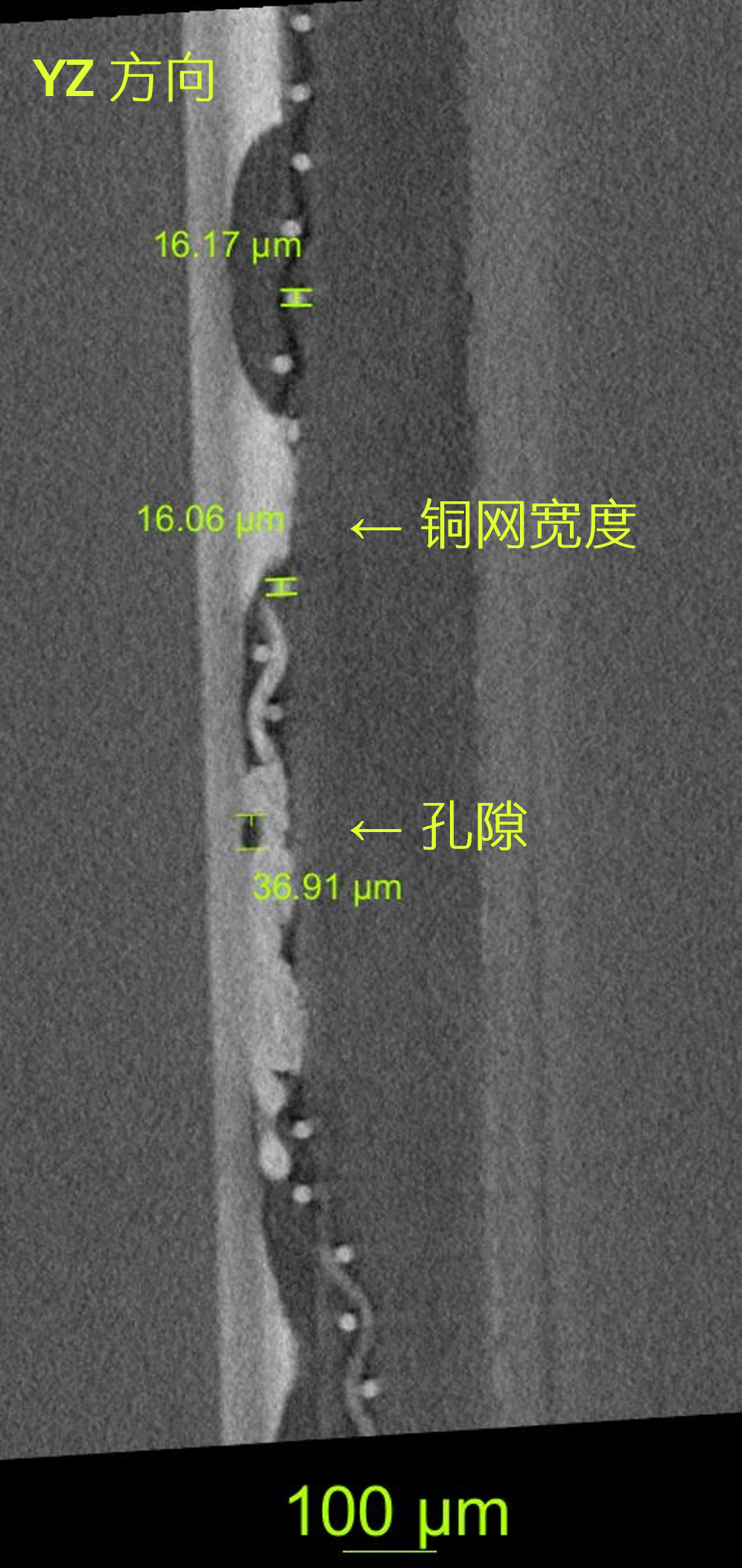

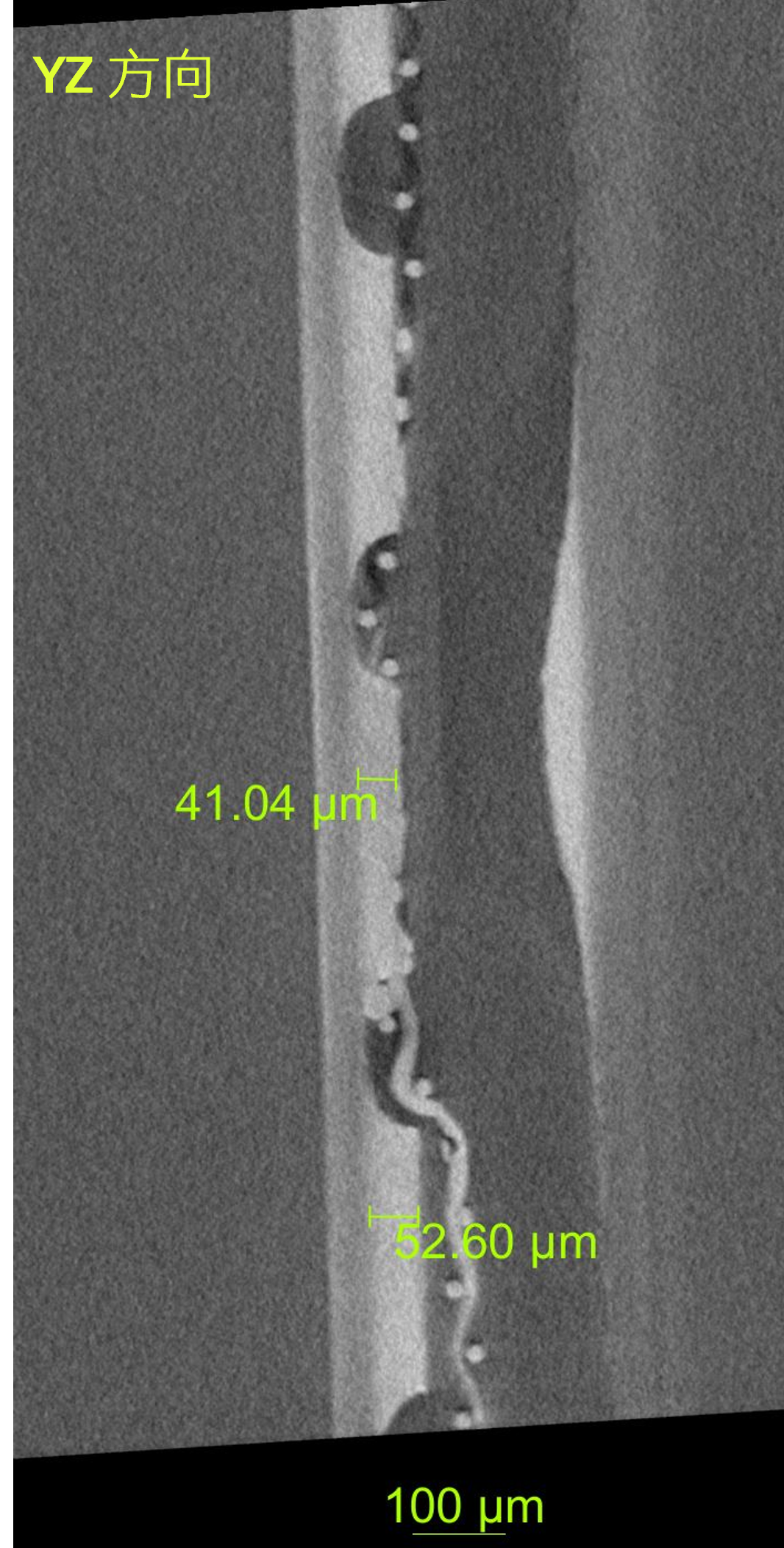

测量变形铜柱和未变形铜柱的厚度;测量铜柱内孔隙大小和铜网编织结构的宽度
体素:1.5μm

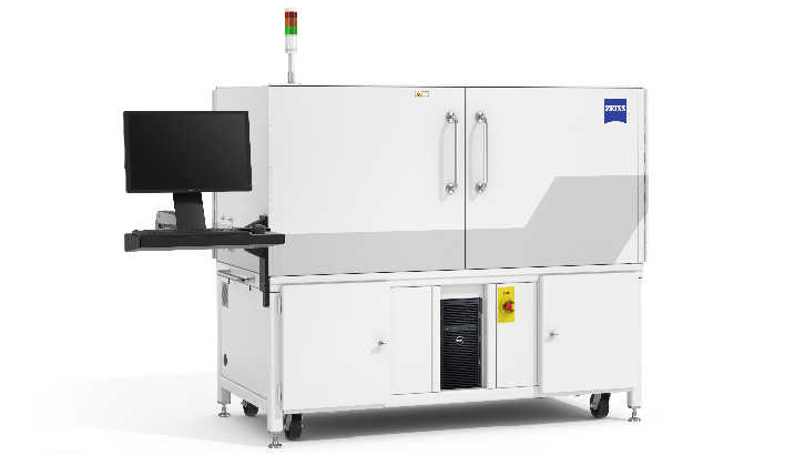

ZEISS Xradia Versa X射线显微镜采用无损三维成像技术,为VC均热板的内部结构表征与缺陷分析提供了完整解决方案。该系统凭借其卓越的多尺度成像能力,可在低倍模式下快速定位内部整体结构,并无缝切换至高倍模式,对毛细结构、铜柱及凹陷等微观特征进行高分辨率三维解析。结合专用的三维可视化与分析软件,用户可对样品进行任意角度的虚拟剖切与立体渲染,生成高质量的三维彩色模型,从而精确揭示内部结构的空间关系与缺陷分布,为产品工艺优化与可靠性评估提供关键的洞见和数据支撑。
蔡司
▲ 蔡司Versa系列高分辨X射线显微镜
