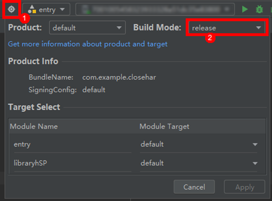

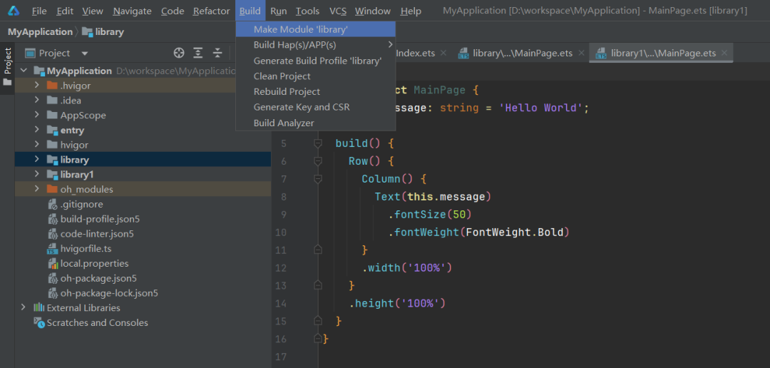

满足开启混淆的条件后,选择目标模块,点击 Build -> Make Module 开始编译。
如果工程或模块是Static Library,则该工程或模块是一个HAR。
构建HAR时有以下三种方式:
1. 以Debug模式构建HAR,会直接打包源码,不进行代码混淆。
2. 以Release模式构建HAR,会编译、混淆并压缩代码。
3. 构建字节码格式的HAR。开启混淆时,编译器会先对源码中间文件进行混淆,再生成abc字节码。
图1 DevEco Studio选择release编译模式

图2 DevEco Studio指定模块编译
DevEco Studio

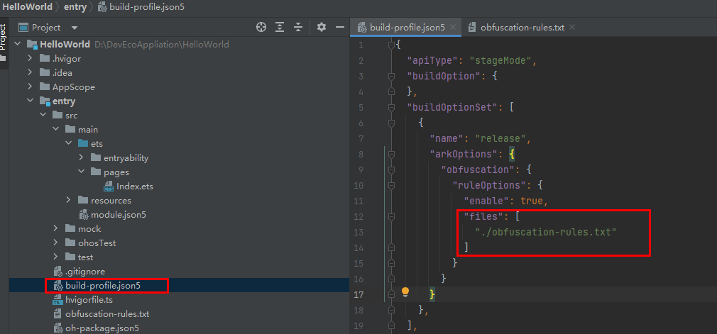

在每个模块下都能找到 build-profile.json5 文件,如下图所示。可以在此文件中配置是否开启混淆及混淆配置文件。
图3 编译配置文件
DevEco Studio

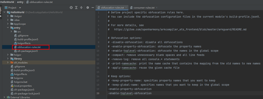

新建工程时,每个模块下都有 obfuscation-rules.txt 文件,用于配置混淆。
图4 混淆配置文件
DevEco Studio
在上图中,obfuscation-rules.txt文件中添加了-enable-property-obfuscation和-enable-toplevel-obfuscation开关,表示已启用属性混淆和顶层作用域名称混淆。

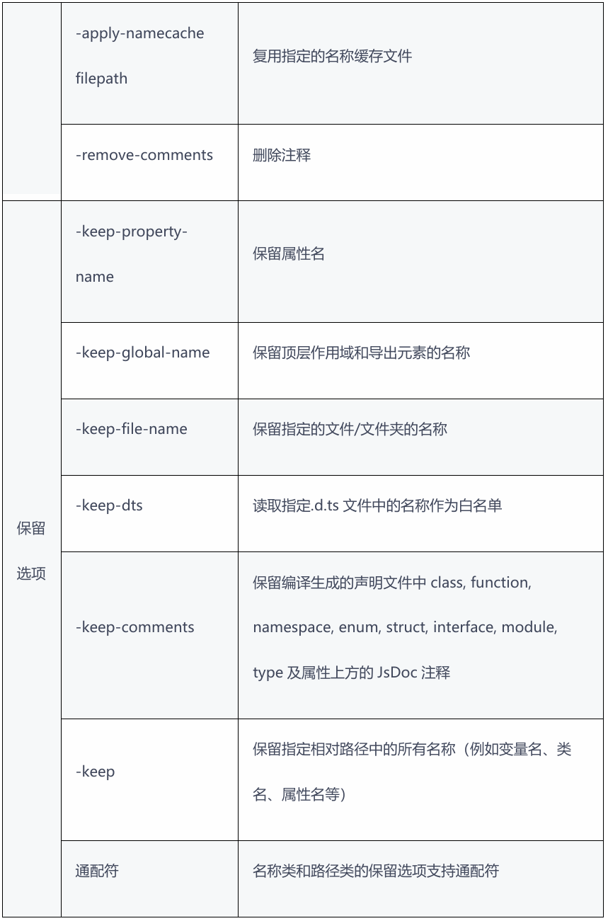

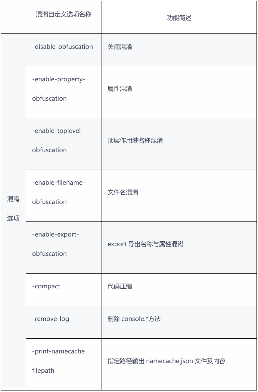

DevEco Studio混淆现有选项及功能描述如下:
DevEco Studio
DevEco Studio
混淆选项具体的使用方法和样例代码可以参考代码混淆

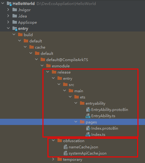

查看混淆结果
开发人员在编译模块的build目录中可找到编译和混淆生成的缓存文件、名称映射表及系统API白名单文件。
源码编译及混淆缓存文件目录:build/[…]/release/模块名。
混淆名称映射表及系统API白名单目录:build/[…]/release/obfuscation。
名称映射表文件:nameCache.json,记录源码名称映射。
系统API白名单文件:  systemApiCache.json,记录SDK接口与属性名称。
图5 DevEco Studio编译产物与缓存文件

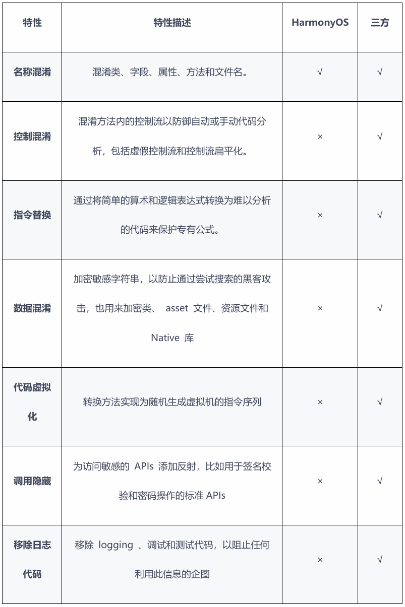

在HarmonyOS提供的代码混淆能力之外,开发者还可以使用第三方安全厂商提供的高级混淆和加固能力。多家安全加固厂商已经启动了HarmonyOS开发,开发者可以根据需求选择这些安全厂商的服务。开发者需要与第三方安全厂商自行沟通合作方式和范围,本文档不做详细说明。
具体的官方与第三方代码混淆能力的关系如下:
DevEco Studio
