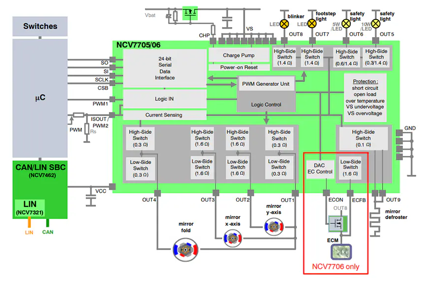

应用示意图
集成电路

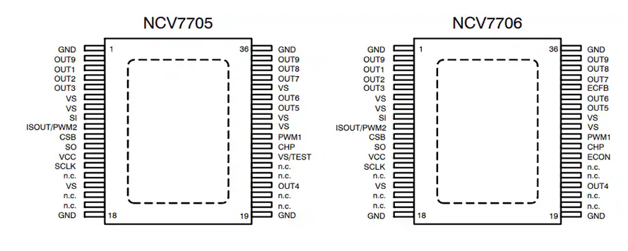

引脚连接
集成电路

五、应用场景
该系列芯片广泛应用于:
  • 分散式门电子系统
  • 车身控制单元(BCU)
  • 车门模块控制
六、封装与热管理
  • 封装形式‌:SSOP36-EP功率封装
  • 热阻特性‌:
    • 单层PCB:49.4°C/W
    • 四层PCB:24°C/W
