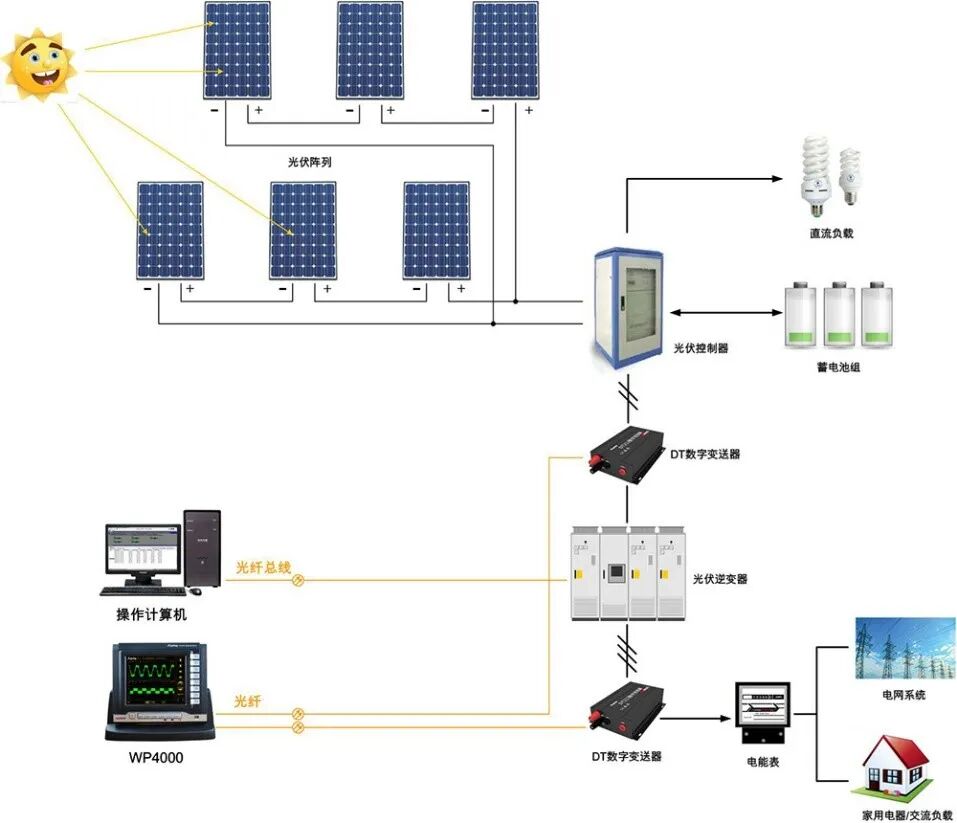

下图是光伏系统结构图,其中逆变器作为光伏发电系统的控制中枢,能够将太阳能电池板的输出可变直流电转换为并网或者供负载能够使用的交流电。作为逆变器的“心脏”,功率器件的性能和可靠性对整个系统的重要性不言而喻。

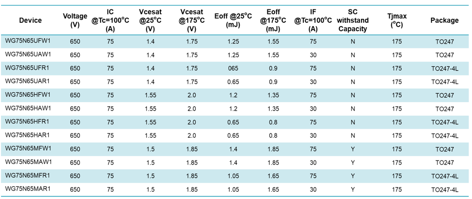

以下是瑞能半导体650V 75A IGBT的产品列表及关键参数。

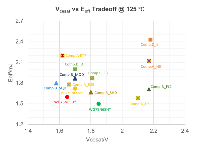

目前瑞能的650V 75A IGBT产品已经应用于诸多的客户产品中,并且在性能上表现出了一定优势。
如下是选择了市面上一些国际大厂的一些明星产品做的一些位置对比,从图中可以看出,瑞能的650V 75A三个系列的产品更迫近原点,性能更优。

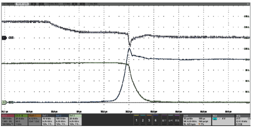

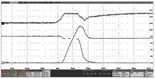

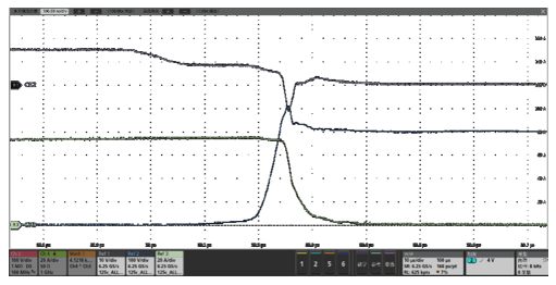

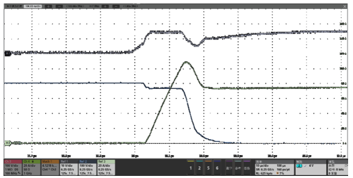

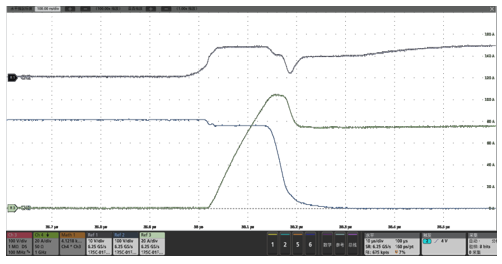

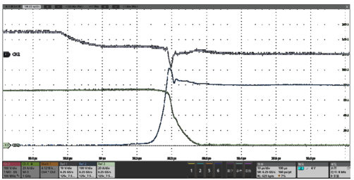

瑞能650V 75A基于瑞能IGBT先进的晶圆技术及封装工艺,优化了IGBT开通关断的电压电流波形及反并联二极管的软恢复特性,有效的阻止了器件开关震荡的发生,并且获得了更好的开关特性。
如下是在125°C条件下满流工况下的开关波形,从图中可以看出瑞能75A IGBT开通关断更平滑,无高频震荡,更有利于客户的设计和使用。
测试条件:Tj=125°C, Vcc=400V, Rg=7.5ohm.
产品性能
如下是在125C条件下满流工况下的开关波形,从图中可以看出瑞能75A IGBT开通关断更平滑,无高频震荡,更有利于客户的设计和使用。
测试条件:Tj=125℃, Vcc=400V, Rg=7.5ohm.
瑞能半导体
图 1 WG75N65UFW1 打开
瑞能半导体
图 2 WG75N65UFW1 关闭
瑞能半导体
图 3 WG75N65HFW1打开
瑞能半导体
图 4 WG75N65HFW1 关闭
瑞能半导体
图 5 WG75N65MFW1 打开
瑞能半导体
图 6 WG75N65MFW1 关闭

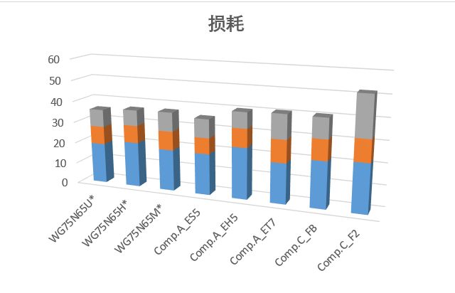

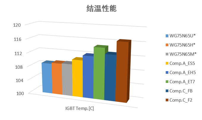

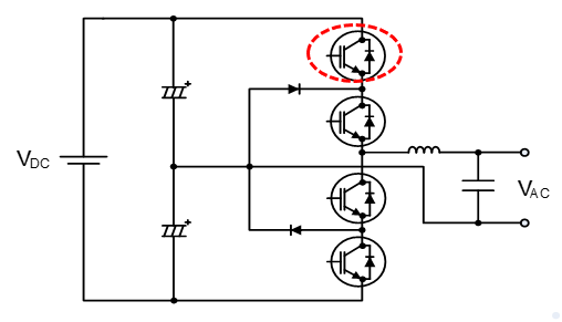

此外,我们还选择了一个INPC的外管(红色虚线所示)用来验证产品的性能。
瑞能半导体
测试条件:
•       Vin=750V, Vout=220V
•       Po=7.5KW, PF=1
•       L=200uH
•       Fs=16kHz, Tc=100ºC
•       Vge=+15/0V, Rg=10ohm
从仿真的结果来看,瑞能的75A IGBT有着出色的损耗及结温性能,比如,瑞能650V 75A U系列的损耗基本和竞品A公司的ES5持平,H系列的产品损耗略优于竞品A公司的EH5,这与客户的反馈基本一致。出色的损耗性能主要得益于瑞能IGBT先进的沟槽栅技术。
