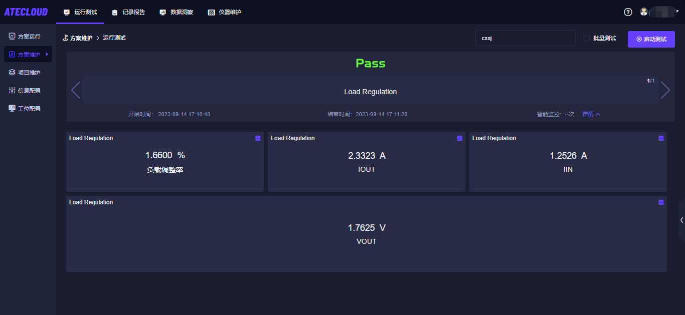

DC-DC负载调整测试
5.通过公式:负载调整率 = [(Vno - Vfl) / Vrated] × 100%。计算出DC-DC电源模块的负载调整率。
6.为减少随机误差,可重复测量 2-3 次空载和满载电压,取平均值后再计算调整率。
