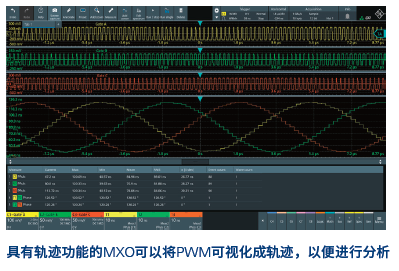

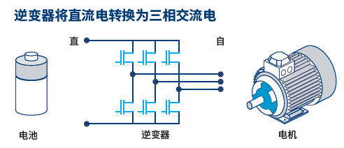

将直流电池电源转换为交流电动机驱动电源是动力系统的主要组成部分。为了提高效率,通过脉冲宽度调制(PWM)将定时适当的逆变器门(图腾柱)将直流脉冲转换为不同宽度的脉冲,然后将其滤波为交流形式以驱动电动机电机。三相电动机需要三组逆变器门,其开关逻辑和时序将影响驱动性能。每个逆变器相中都会测量电压和电流。测量扭矩和电机驱动速度的功率探头接口提供了洞察力。MXO3和MXO5系列拥有更多通道,有助于全面了解逆变器驱动控制。

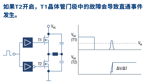

为了提高效率和加快传动系统的响应速度,采用绝缘栅双极晶体管(IGBT)的设计正在转向使用宽带隙技术(例如碳化硅;SiC)的晶体管,这种技术能提供更快的开关速度。更重要的是,这些晶体管具有更低的动态导通电阻,从而提高了导电效率。

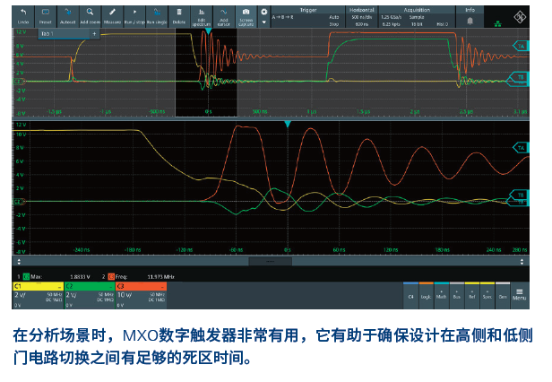

更快的上升/下降沿是一个设计挑战,因为它们可能会在系统中引入EMI噪声。当高侧和低侧门极都打开时,寄生信号可能会加剧振铃并导致破坏性的直通事件。需要对晶体管和逆变器电路进行额外的时序分析。
MXO系列数字触发器在检测晶体管门电路中的毛刺方面非常有用。其18位HD分辨率提供了高精度的可触发波形,并具有高触发灵敏度,有助于调试设计。快速的FFT功能有助于检测EMI发射,并改进电路滤波器设计。
