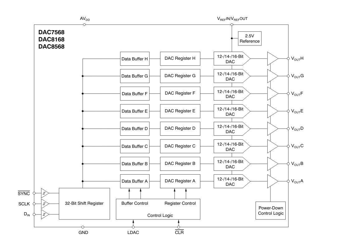

方框图
数模转换器

2. 核心功能
  • 工作模式:八通道独立 / 同步工作,支持单通道写入、多通道同步更新、广播写入(所有通道同数据),满足多通道协同控制需求。
  • 基准配置:内置基准默认禁用,可通过串行指令启用 / 禁用,支持静态模式(随 DAC 功耗状态联动)与灵活模式(强制常通 / 常断);外部基准输入范围适配不同等级(A/B 等级 0AVDD,C/D 等级 0AVDD/2)。
  • 同步与复位:支持硬件 LDAC 引脚同步更新(异步模式)与软件同步更新(同步模式),32 位指令可单独配置各通道更新使能;具备上电复位(零刻度或中刻度,依型号等级而定)与软件复位功能,支持 CLR 引脚异步清零(可配置清零目标值)。
  • 掉电管理:支持通道独立掉电,掉电模式包括 1kΩ 接地、100kΩ 接地、高阻态三种,掉电时寄存器内容保持,唤醒时间典型值 2.5μs(5V)、4μs(3V)。

  • 基准与输入:VREF IN/VREF OUT(基准输入 / 输出,内置基准输出 2.5V,外部基准接入端);SYNC(帧同步输入,低有效)、SCLK(串行时钟,最高 50MHz)、DIN(串行数据输入)。
  • 输出与控制:VOUT A~VOUT H(八通道模拟输出);LDAC(加载 DAC 控制,同步更新触发)、CLR(异步清零输入,低有效,16 引脚版本专属)。

2. 关键功能细节
  • 串行通信:32 位指令格式包含前缀位、控制位、地址位、数据位与特征位,DB31 固定为 0,控制位定义操作类型(写入、更新、掉电、基准控制等),地址位选择目标通道(A~H 或广播),数据位为 12/14/16 位有效数据(低位无关)。
  • 清零与复位:CLR 引脚可异步清零所有通道至零刻度 / 中刻度 / 满刻度(通过指令配置),软件复位指令可将所有寄存器恢复至上电默认状态,包括通道输出、基准状态、掉电配置等。
