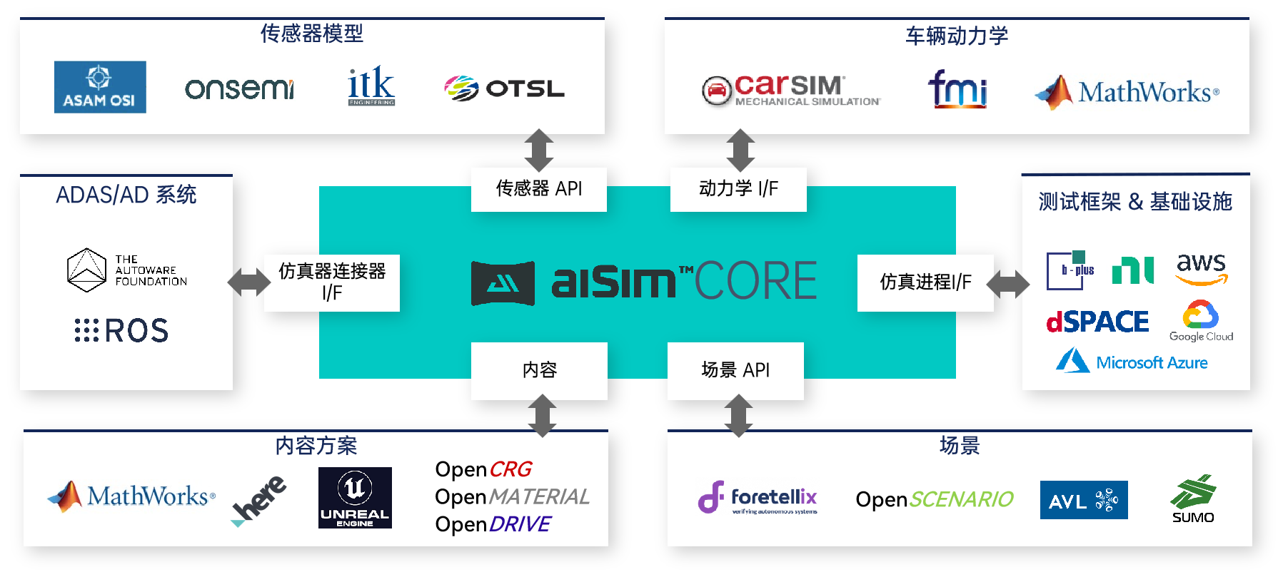

平台架构和开放接口APIs

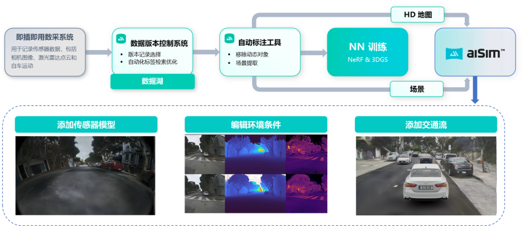

03 World Extractor:自动化重建
针对传统手工建模周期长(月级)成本高的问题,World Extractor 提供了一套从采集到重建的成熟可用的端到端自动化工具链,将现实世界转化为数字资产。

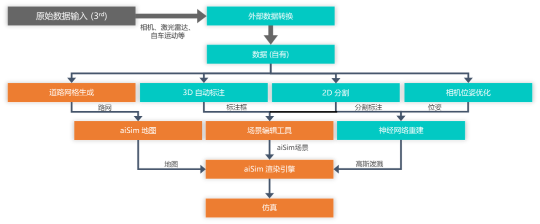

自动化处理与3DGS训练
采集的数据经过脱敏清洗后,进入自动化标注与训练流程:
动态物体移除
这是重建纯净静态世界的关键。工具链利用自动化标注算法(结合2D分割与3D包围盒)识别并剔除路面上的移动车辆与行人,仅保留静态车辆建筑物、路面、植被、等静态元素。
训练新范式
针对传统3DGS在稀疏视角下几何结构崩坏以及外推能力差的问题,提出了NeRF2GS的新路径。
Step 1 (Teacher): 先训练一个 NeRF 模型。利用 NeRF 在几何连续性上的优势,结合含噪声的 LiDAR 点云进行深度正则化(Depth Regularization)训练。
Step 2 (Student): 将 NeRF 生成的高质量深度图和法线图作为监督信号,初始化并训练 3DGS 模型。
优势:这种方法显著修复了路面、天空等弱纹理区域的几何错误,确保了在合成新视角(Novel View Synthesis)时,路面平整、车道线清晰,且无伪影。

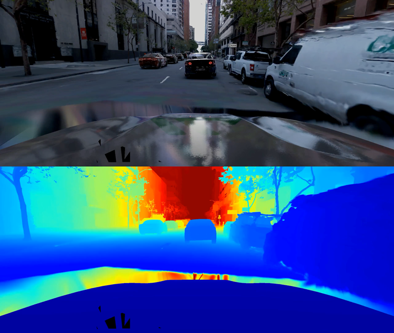

在渲染管线中,如何让“虚拟的车”正确地行驶在“真实的路”上,并被“真实的树”遮挡?这依赖于精确的深度合成(Depth Compositing)技术:
系统实时计算3DGS背景的深度图(Depth Map)与aiSim前景物体的Z-buffer。
遮挡关系:能够精确处理“虚拟车辆行驶在真实树木后方”的遮挡关系,且边缘无锯齿。
光照融合:利用从神经场中提取的环境光照信息(IBL),照亮虚拟物体,使其阴影和反射与背景环境浑然一体。

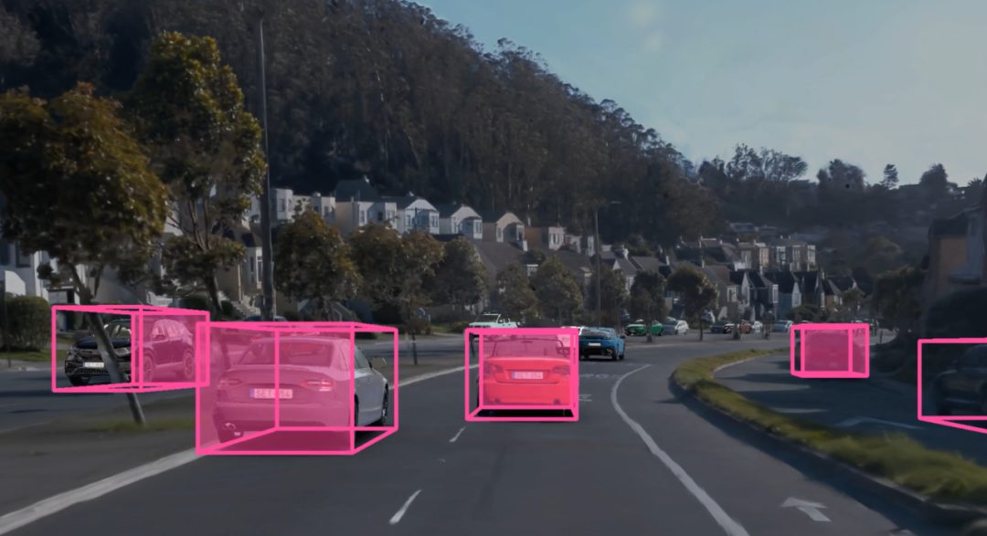

aiSim+3DGS中DEVIANT单目识别CAR类
