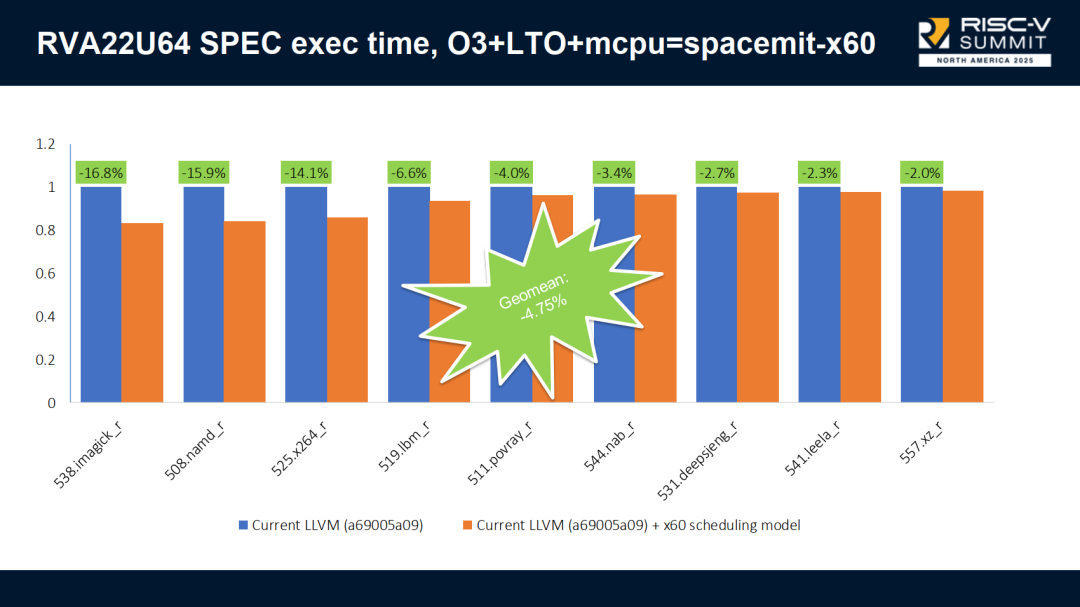

调度模型:性能提升的关键
调度模型的引入是本次性能提升的关键。SpacemiT-X60作为一款按序双发射CPU核心,其执行效率高度依赖于编译器生成的指令序列能否充分适配硬件特性。以LOAD指令为例,在等待数据就绪的周期内,通过智能调度插入其他可执行指令,可有效避免流水线空等——这正如点外卖后,在送达前处理其他事务,而非一味守在门口。
通过引入针对 X60 的调度模型,多个 SPEC 2017 子项目均实现性能提升,其中最高达 16.8%,整体性能平均提升 4.75%。由于该调度优化作用于指令序列层面,不依赖特定程序逻辑,因此大多数软件均可受益于该项改进。

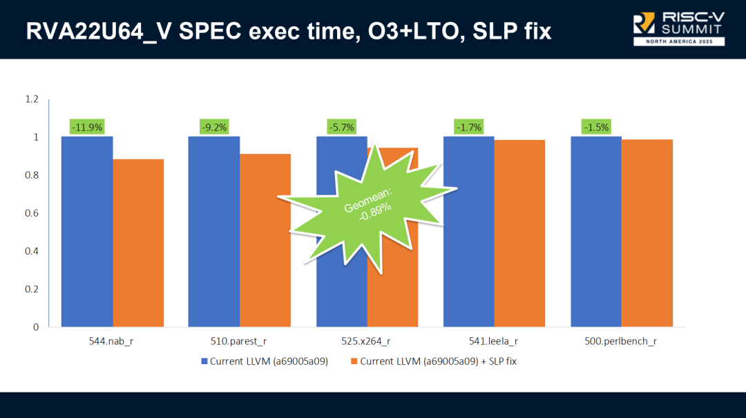

突破难点:跨函数调用的向量化优化
SpacemiT-X60 支持 256 位宽的 RISC-V Vector (RVV) 1.0 扩展。在数据并行度高的任务中,正确使用向量指令可大幅提升程序性能,因此自动向量化始终是编译器优化的重点之一。然而,自动向量化的关键难点在于代价评估:编译器需准确判断在何种场景下向量化能带来性能提升,又在哪些情况下可能带来性能回退。
Mikhail 在报告中重点分析了跨函数调用这一典型场景。最终落地的 SLP fix 方案取得了显著优化效果,在测试中实现单个用例最高11.9%的性能提升,整体平均提升幅度也接近 1%。

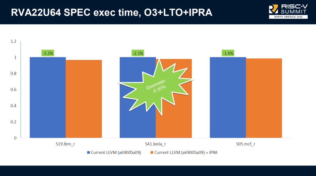

报告同时介绍了对过程间寄存器分配(IPRA,Inter-Procedural Register Allocation)的技术支持。在函数调用过程中,为确保程序正确执行,需对寄存器进行保存与恢复。传统编译方式下,由于编译器无法预知被调用函数的具体寄存器使用情况,往往采取保守策略,对所有可能涉及的寄存器执行保存与恢复操作,造成不必要的性能开销。
而 IPRA 技术通过过程间分析,使编译器能够精确掌握被调用函数的寄存器使用情况。当确认某些寄存器不会被破坏时,即可省略相应的保存与恢复指令,从而减少内存访问、提升执行效率。目前IPRA还有bug尚在修复,暂未默认启用,但在Spec上的测试已经显示出0.5%的稳定性能提升,其优化效果已经得到验证。

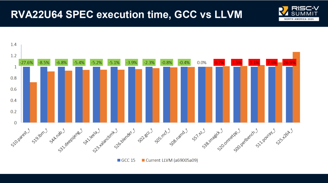

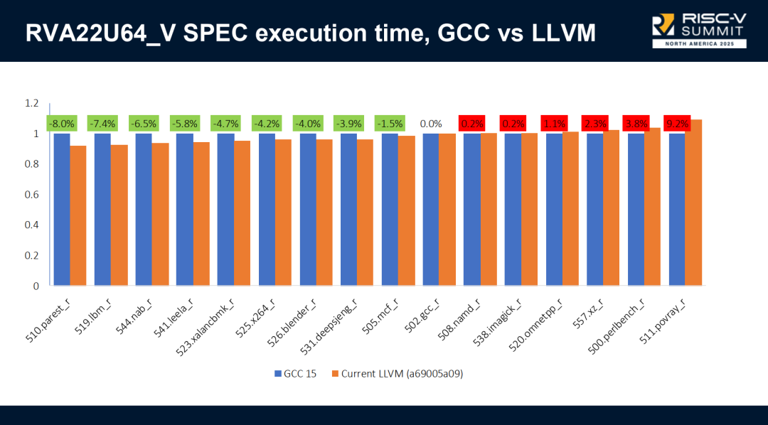

从报告展示的最终数据来看,当前 GCC 与 LLVM 两大开源编译器在 RISC-V 平台上的表现各有优势,在不同测试项目中互有领先,这也表明未来仍有广阔的协同优化空间。
