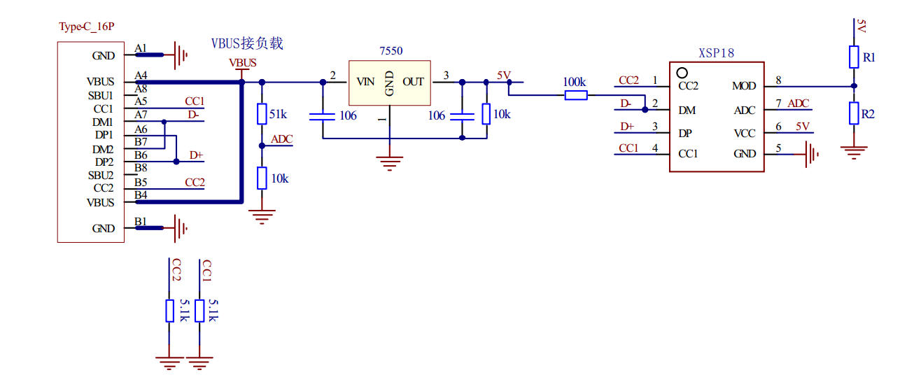

PD诱骗芯片,全称为Power Delivery(PD)诱骗芯片,是一种能够模拟符合USB Type-C接口规范的电源管理单元(Power Delivery Unit,简称PDIC)的芯片,它内置了PD模块,通过和供电端(如充电器)的PD协议芯片(如XSP18) 握手通信,可以申请出需要的电压给产品供电。
XSP18芯片概述
XSP18 支持从充电器/充电宝等电源上取电给产品供电, 芯片集成 USB Power Delivery PD2.0/3.0/PPS 快充协议、 QC2.0/QC3.0 快充协议、华为快充协议、三星 AFC 协议等多种快充协议,芯片支持电阻选择电压档位,支持从充电器USB-A/Type-C口获取5V9V12V15V20V电压档位,并支持电压档位自动向下兼容。
PD快充
‌电路设计图
