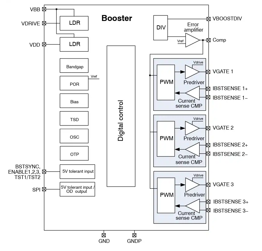

方框图
led驱动器

三、典型应用电路解析
1. 三相升压拓扑结构
如图1所示(数据手册第2页),典型应用包含:
  • 升压电感‌(L1–L3):典型值10μH
  • 电流检测电阻‌(R_SENSE1–3):10mΩ(支持PCB走线替代)
  • 补偿网络‌(C_BC1/C_BC2/R_BC1):保障环路稳定性
  • 输出分压电阻‌(RD1/RD2):比例固定为34:1
